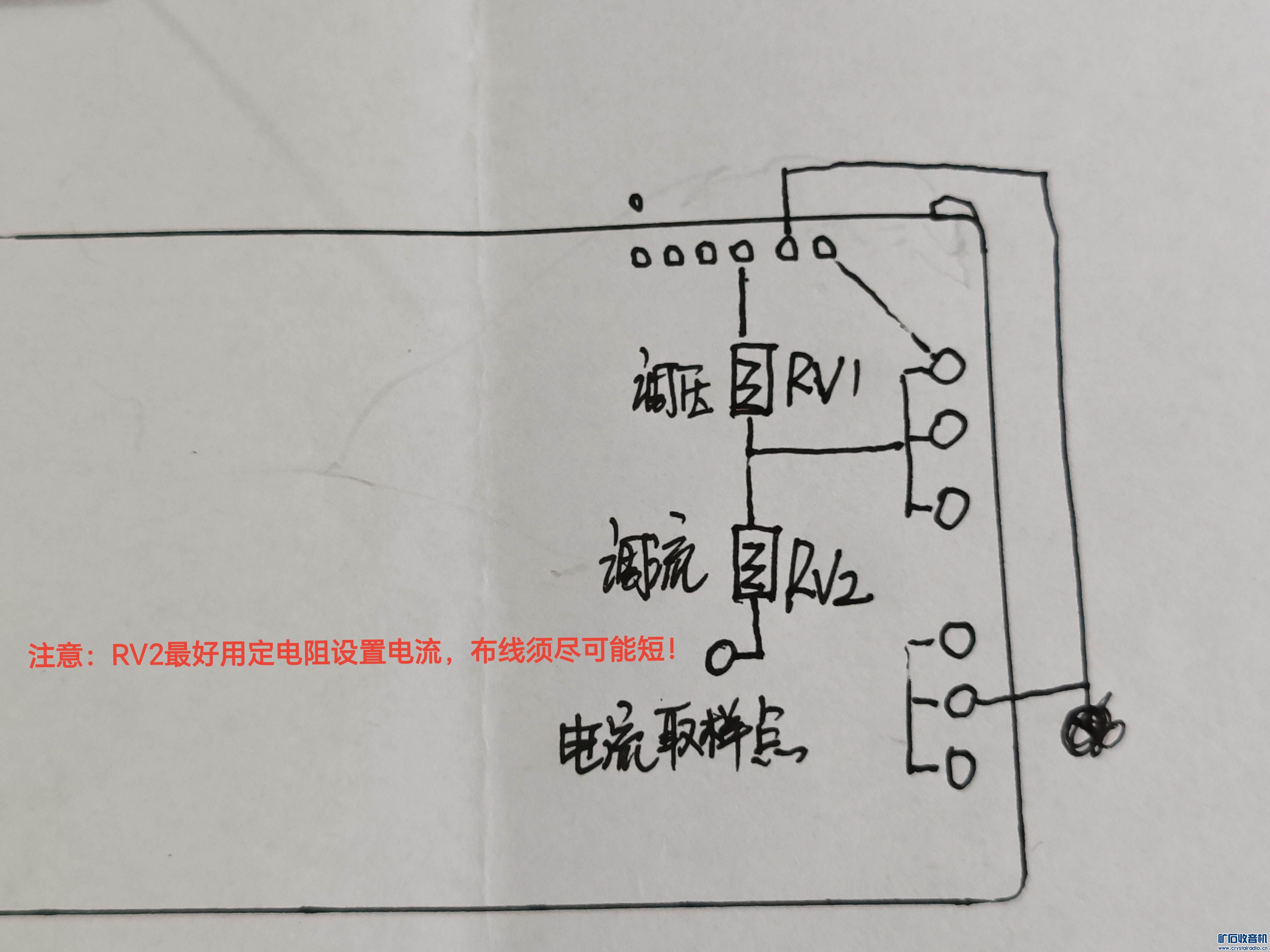

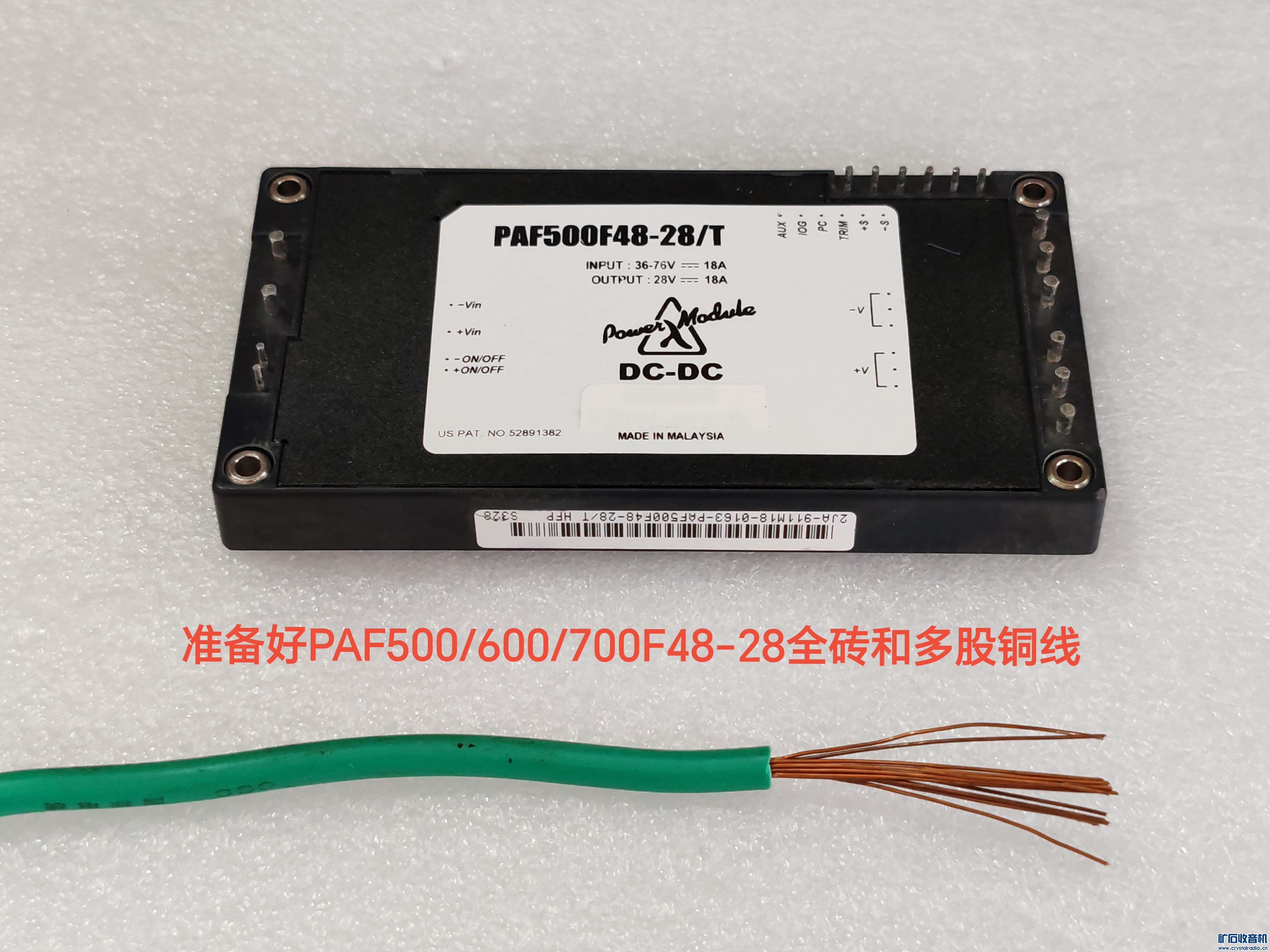

PAF500/600/700F48-28最简单的调压调流方法,
须要配套电路板的私信我!

如果不用调流是不是RV2那片电路可以省掉了?
这个RV1用多少合适?
lz能否帮忙测一下12v 24v 28v 三个点位的阻值是多少?

是的,24V电阻选36K

前些天搞了块RFB300的半砖模块 s+接+ s-接-  TRM连800K-1M欧左右接+能调高电压,连1-10k的电阻接-能调低电压,所以这个全砖模块是不是也通用的?

咸鱼搞了个,看上面一排小针脚1-4调流,1-3调压,

不是哦,每4脚没用不能调流

一直这样用啊,最大电流25A,最高电压35伏,
