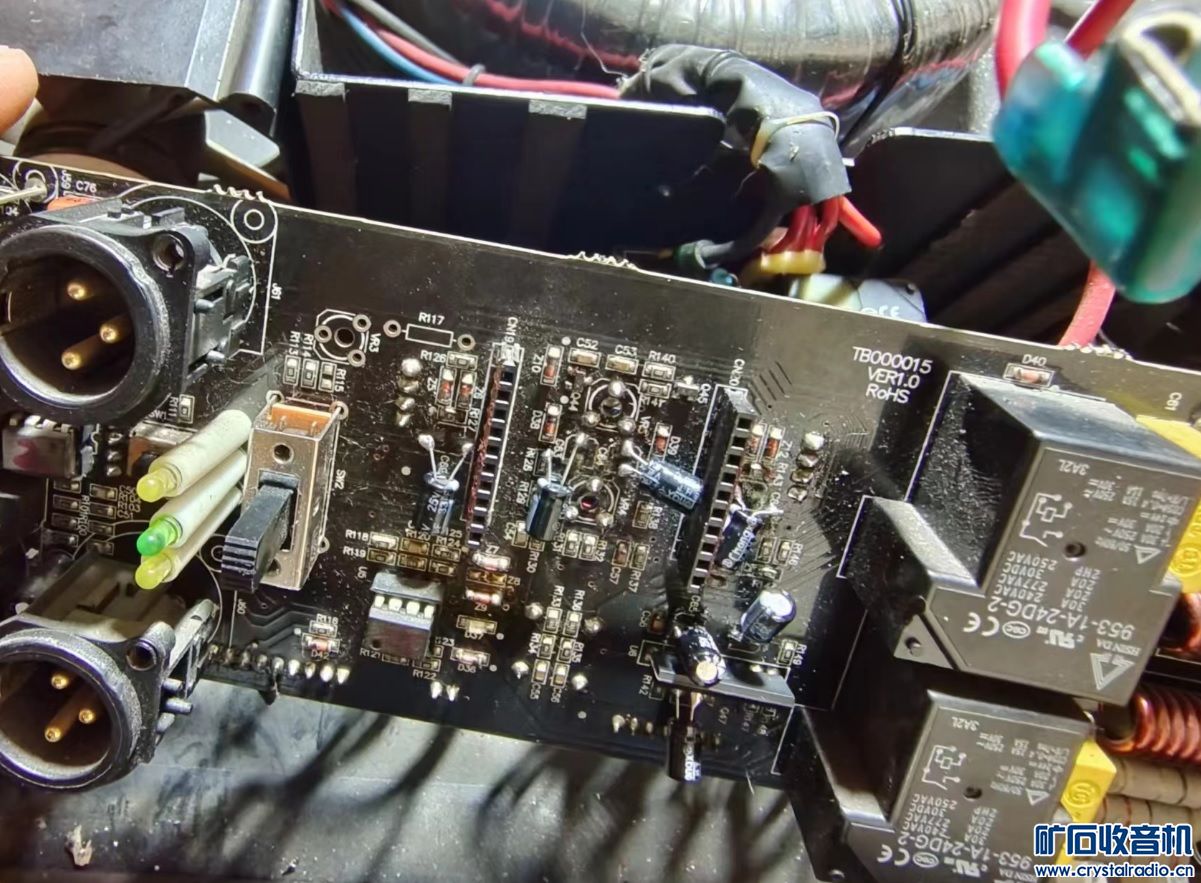

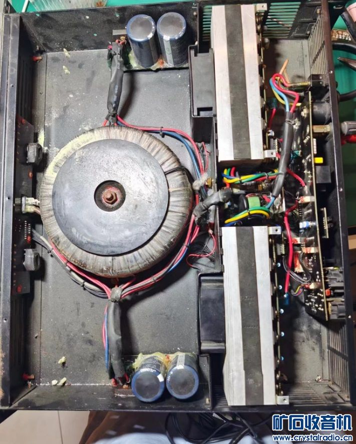

好了言归正传,如图玛田款功放,最常见通病总结如下: 909cad29bf9b7a29354ed8e4000cc14.jpg
故障描述:开机继电器不吸合,测量功放管没有损坏,静态电压不正常。
把功放板断开,先查电源和前级,电源+140V -140V +80V和-80V,功放板供电正常,前级+140V检查端,无电压,发现电源板下方2.2欧姆电阻损坏,更换后再查询前级输出音频信号不正常,输入的正弦信号,只有1半。 无标题.jpg
逐级排查,发现电容有腐蚀现象,果断全部更换后,波形正常。 无标题.jpg 。功放板装上,测试正常。
