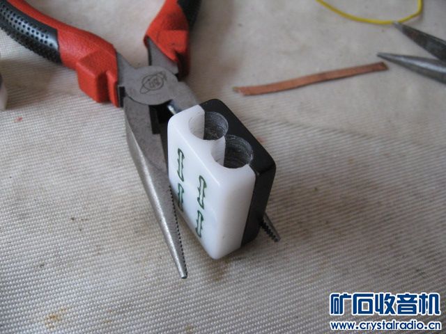

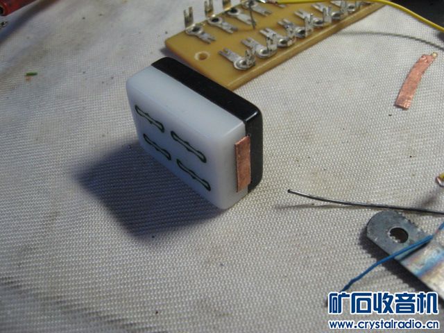

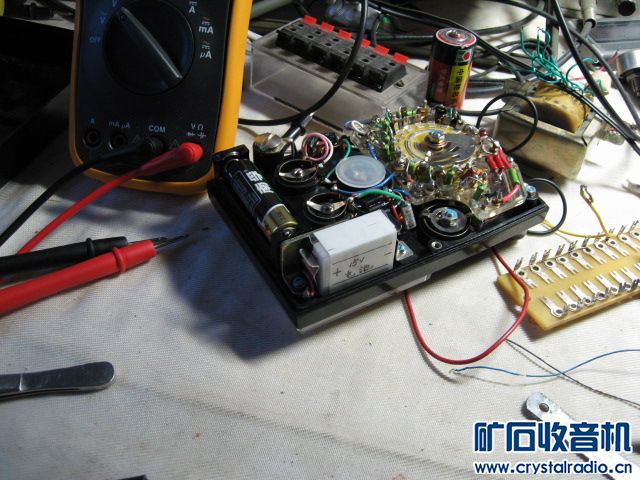

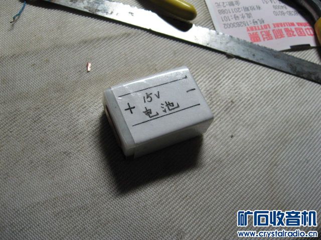

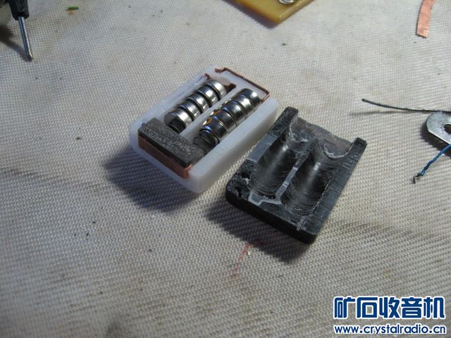

大家看看吧!一个小东西,看图!!!
        对了,是一个15V电池,用AG3的小纽扣电池,一个才1毛钱,MF30的10K档也不是很费电,以后可以用MF30测LED灯了,
