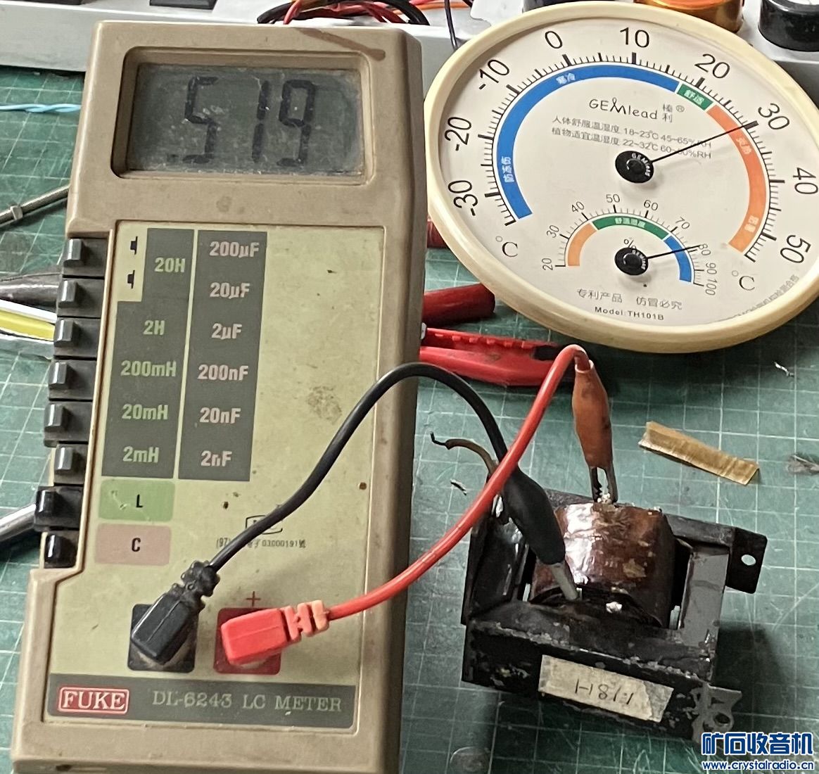

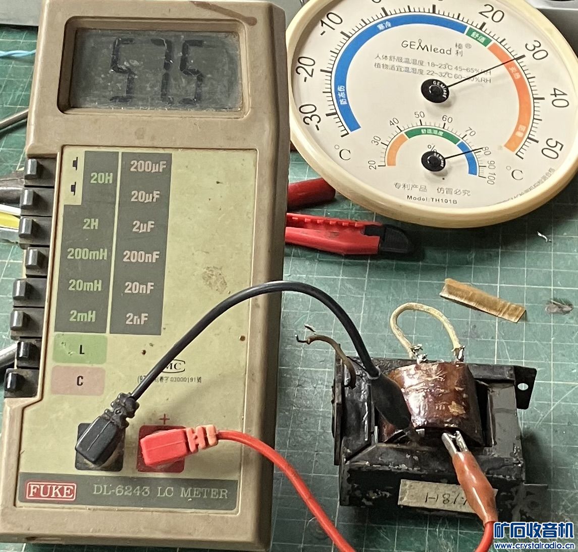

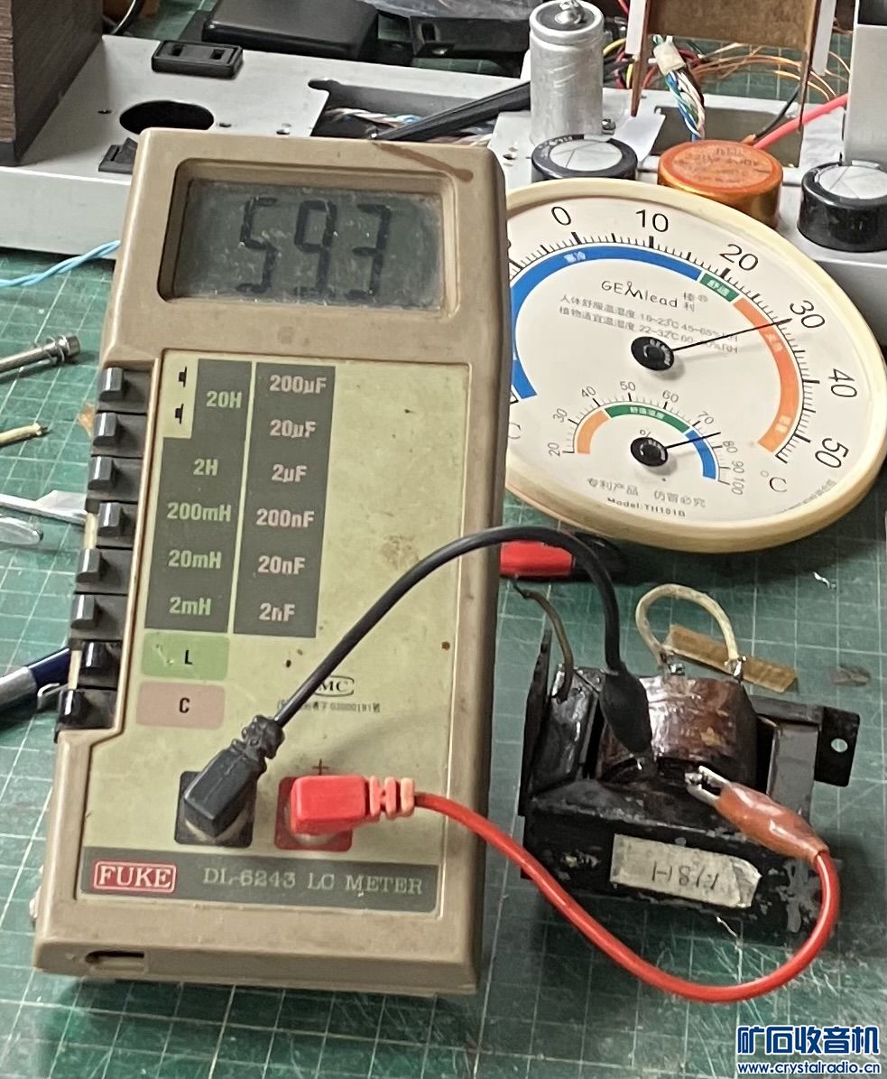

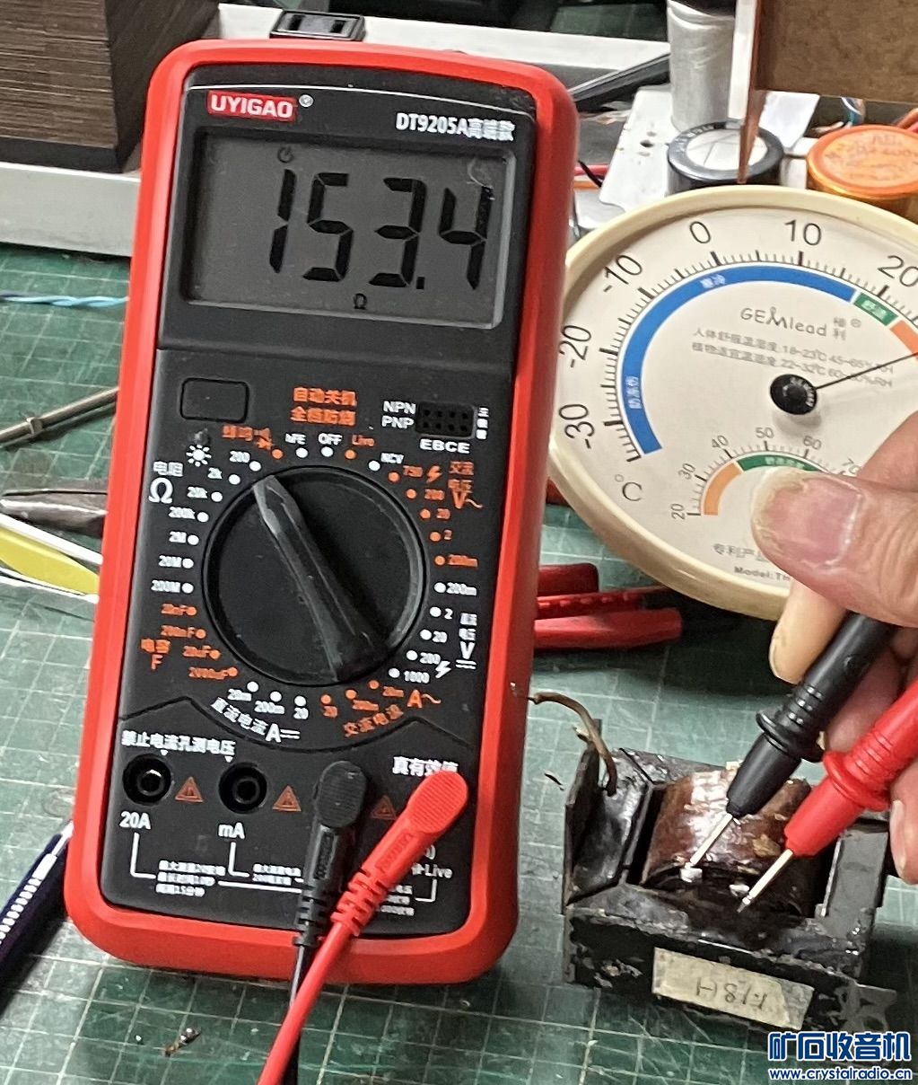

一个闲置收音机输出牛,常温下初级电阻153,电感1.56(F片,质量差,也可能是铁芯没夹紧),漏感57.5,电容519 IMG_0590.jpeg IMG_0591.jpeg IMG_0592.jpeg
 楼主| 发表于 2024-5-27 09:52:06 | 显示全部楼层

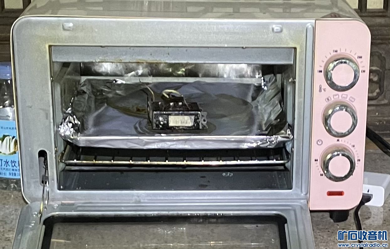

烤10分钟分钟取出,用手摸大约是50度多一点
 楼主| 发表于 2024-5-27 09:53:18 | 显示全部楼层

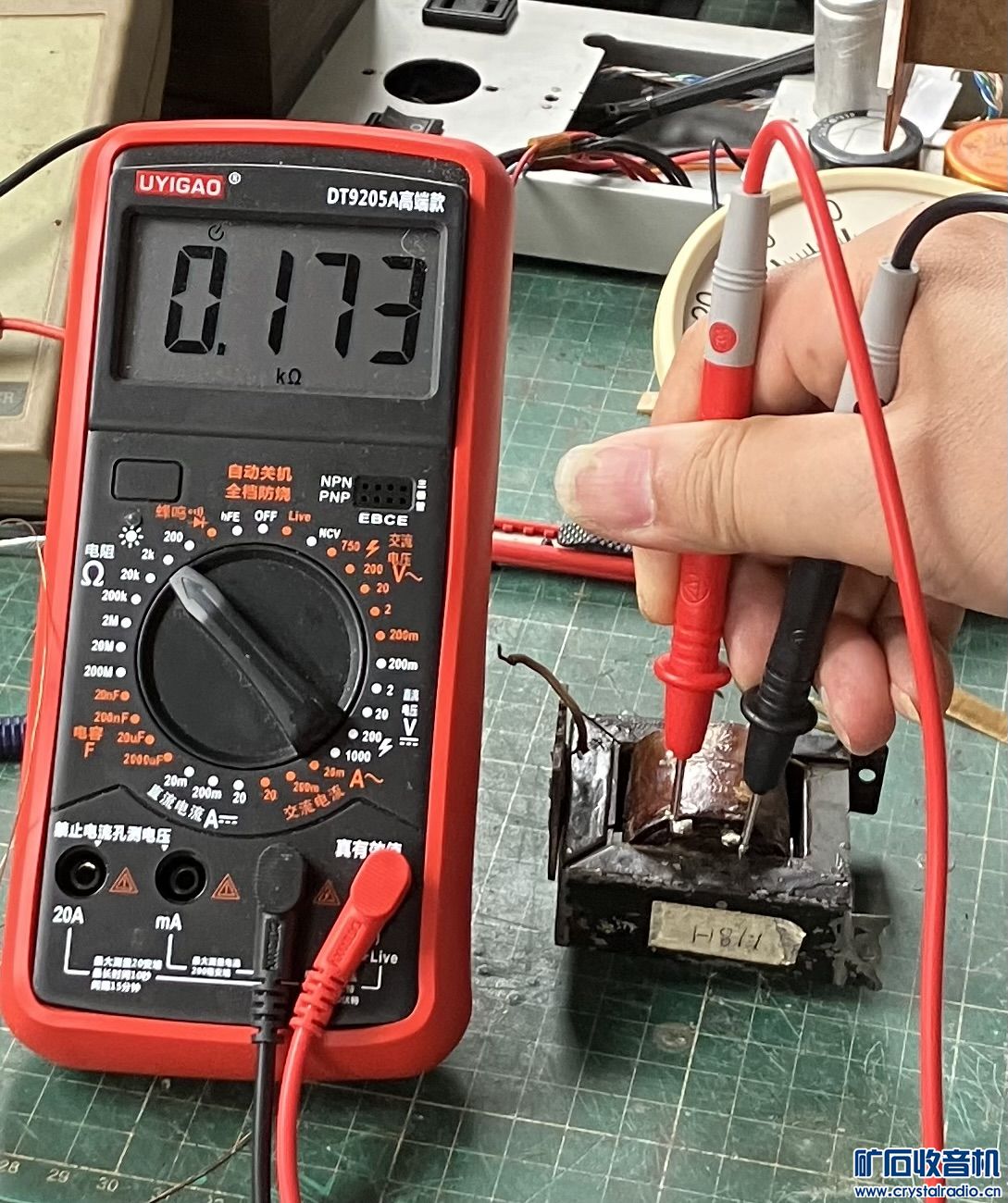

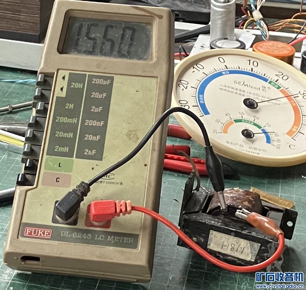

再测——
 楼主| 发表于 2024-5-27 09:54:01 | 显示全部楼层
结果——
发表于 2024-5-27 10:04:33 | 显示全部楼层
  对温度不算敏感,可以忽略不计
 楼主| 发表于 2024-5-27 10:16:12 | 显示全部楼层
这变化都超10%了都可以忽略,而绞尽脑汁去研究绕法,其变化更不值一提

发表于 2024-5-27 10:41:09 | 显示全部楼层
金属铜是正温度系数,铜电阻温度计就是用细铜丝做测温探头的。

这个实验间接说明,1,输出牛窗口应该尽量用满,铜越多,占空比越大,发热越少,参数有保证;2,风扇应该作为胆机的标配。
发表于 2024-5-27 12:30:00 | 显示全部楼层
HD711 发表于 2024-5-27 12:26
这个实验间接说明,1,输出牛窗口应该尽量用满,铜越多,发热越少,参数有保证;2,风扇应该作为胆机的标 ...
第一点完全赞成;第二点值得商榷
