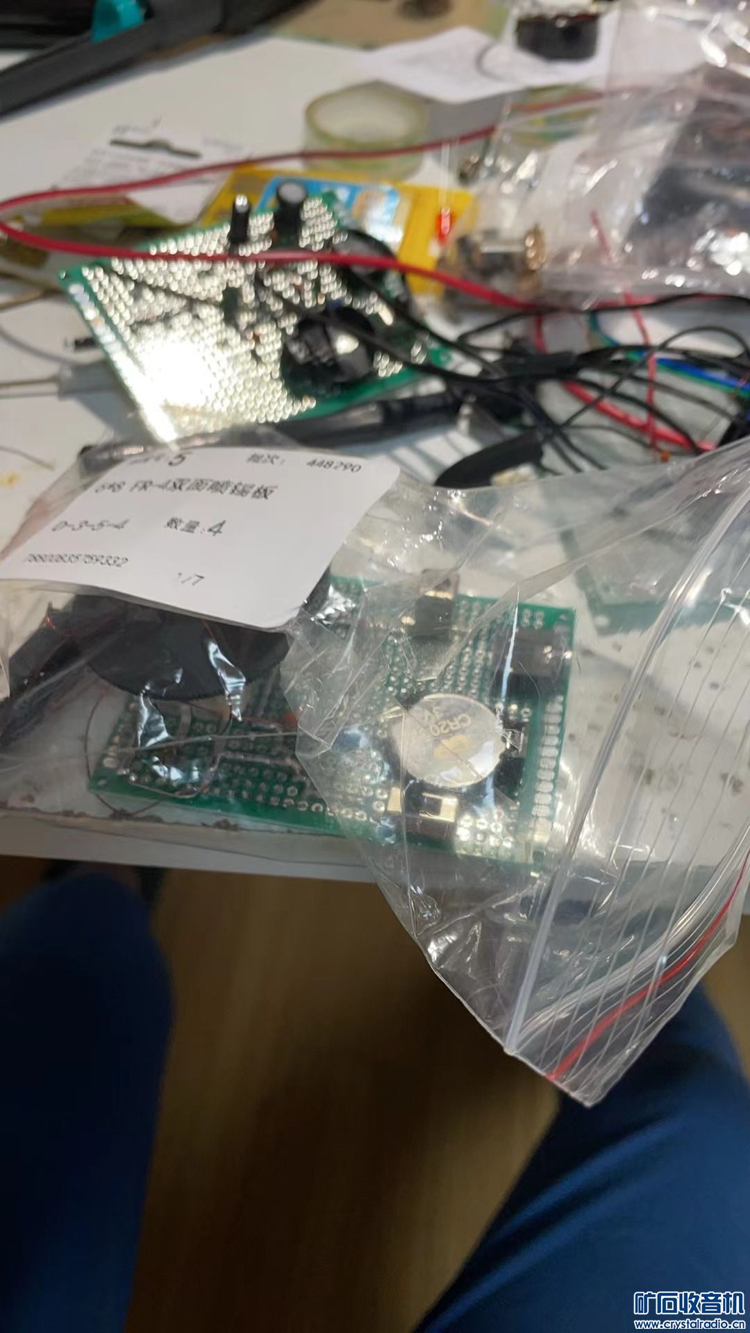

我会把这个网址写在这个包装里,所以把一些参数啥的,怎么改造,怎么修,写在这里。希望买到这东西的你能好好看说明书。
636单管机使用1个三极管放大,如果你可以买到舌簧,压电耳机,用350欧的shh-1声音好比较大
为了你用起来方便些,用的3v纽扣电池,这电流比不上2节5号串连,声音比较小,如果你有能力改,那么你可以拿3v电池盒5号串联改掉,这样声音更大
史上636单管机有很多衍生型号,有再生的,有的没有,如果想去掉的话,把黄色硬线拆下,把二级管与3ag1的e级与in60p的正极连接,去掉再生
如果收不到台,你先把这东西靠近你家用220v的电器,如果耳机有咕噜咕噜的声音,那么请让你妈妈去五金店卖电线,连在可变电容的三个硬脚靠边的引脚,有防盗窗连防盗窗,没有就把线扔窗外面去,同时手拿那个黑色的长条(磁棒)调整再生,如果你去掉,那么不用
电路图中用的是2ap9实际用的是in60p,这没关系
用螺丝刀可以调整电感,注意别拧出来了
铜线别扯
如果你遇到了一些离谱的问题,请在包装上找我的班级,但记住,我不保修,我测试时绝对可以收到的!

发表于 2024-5-27 09:53:08 | 显示全部楼层
1N60,1,不是i,不是in60
