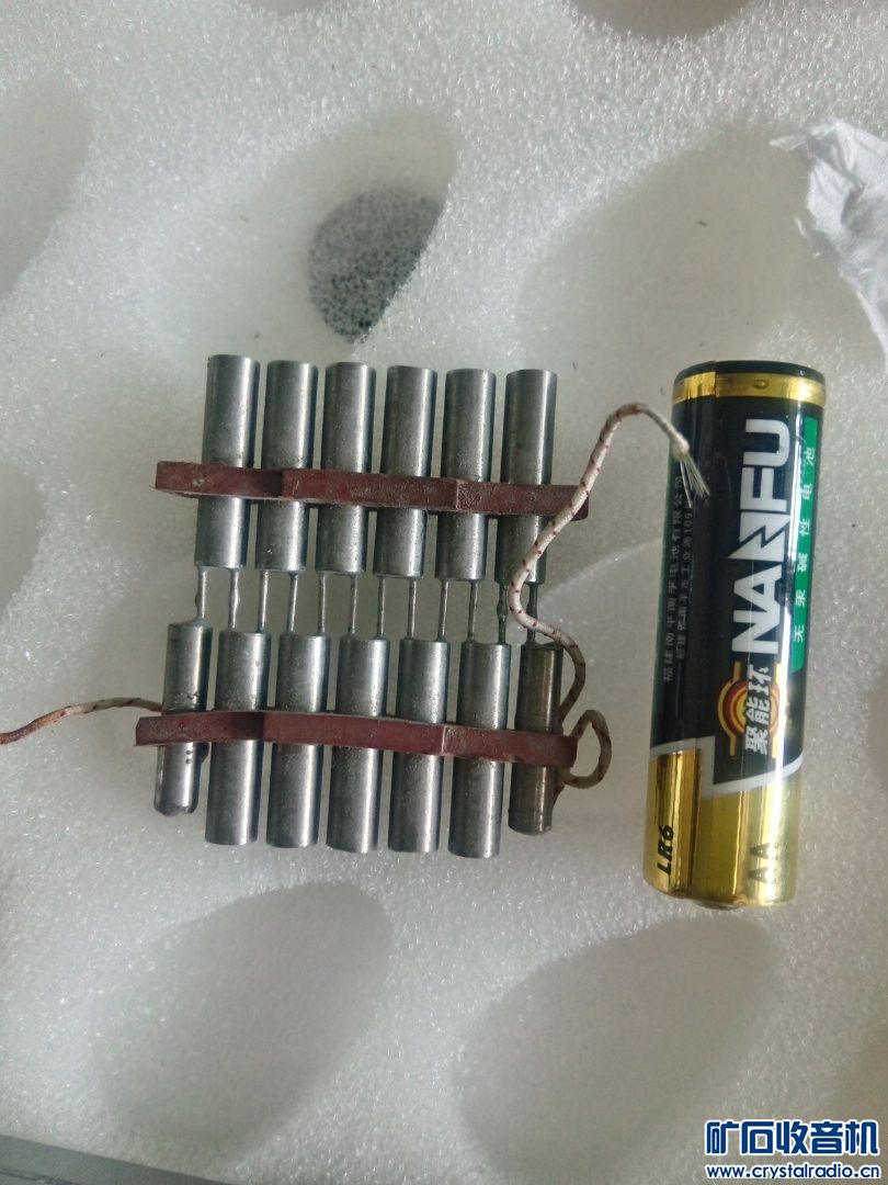

形状是一个扁平盒子,振子按说明书是镍棒

手头上也有,一直不明白它的工作原理。

给打开 就不好使了吧

以前常在电子市场旧货摊看到600kHz的机械滤波器,也不知道用在何处,比楼主这个长。
 楼主| 发表于 2024-5-26 21:35:45 | 显示全部楼层
影响甚微。打开就是为了拆镍棒的

有继续拆换能器?

音叉、音片有固有的振动频率,石英晶体其实也是机械振动。振荡频率稳定的振荡器大多是利用机械振动稳频,LC谐振或者RC带通滤波振荡器的频率稳定性不及机械。机械

看上去体积挺大,需要多大驱动才能共振

这是折叠式机械滤波器,现在可少见了,7、80年代载波电话里面用的多。
粗的圆棒较谐振子,把它们相互连接的细棍叫耦合子,两端的压电换能器是产生/接受纵向波,
发送端换能器产生的纵向机械波传递给谐振子,然后依次通过耦合子把机械振动波逐步传到每个谐振子上
走到头,通过环能器变成电信号输出。
这种折叠式的滤波器优点是抗震性能比圆盘谐振子滤波器要强,但是缺点是体积大,笨重。
