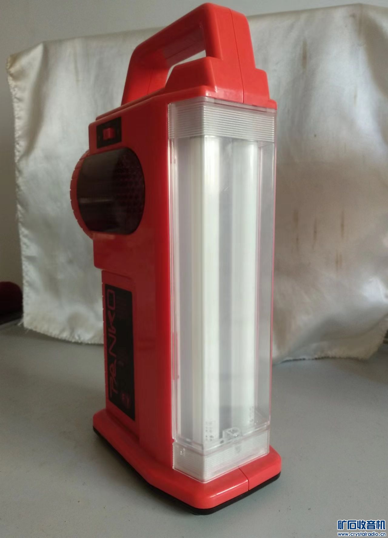

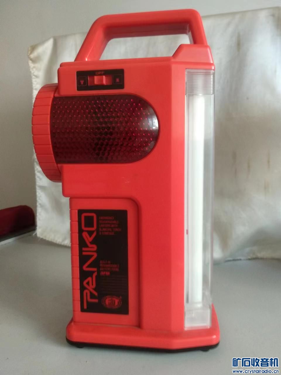

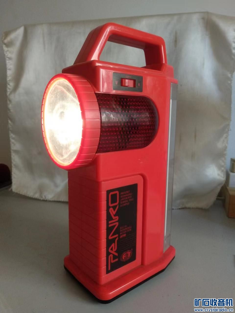

原来是6V铅电,换成18650锂电,二并二串,7809串个二极管充电。双6W灯管点亮1~2小时。
