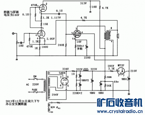

十几年前。不懂电子管,也刚刚向往电子管,跟战友唠叨,让他留个眼看看哪里我电子管机器。他竟然真在一个维修店,看到一台。并且给我拿下了。是只有一个管子的kt88,因为不懂,一直闲置。这个月请假回老家了。把这台机器拖回打工的公司。准备磨一磨,昨天搜了下。隔壁坛子,竟然有一帖子。一模一样的机器。图是那位哥发的,各位老师,给参谋下,哪里磨一磨。现在发现问题是,关机时候,音箱会有劈拉声音。听音过程中,偶尔会有一瞬间哔咔声

这真不好说,也有可能是管子本身问题

我遇到过,某个高压滤波电容要挂了,耐压不够或老旧电容,把高压滤波电容换掉试试。

那年月,不分青红皂白,先整个SRPP再说,简直无厘头了。

我遇到过6P1性能不良,会有“啪,啪”声,可以调换一下管子试试,如果是声音随着管子走,基本可以确定是管子的问题。如果不随管子走,检查一下稳压管WY2P和高压电容,耦合电容试试。

我的FU7单端遇到过同样的问题,拆机几遍后才发现是滤波电容地线虚焊啦
