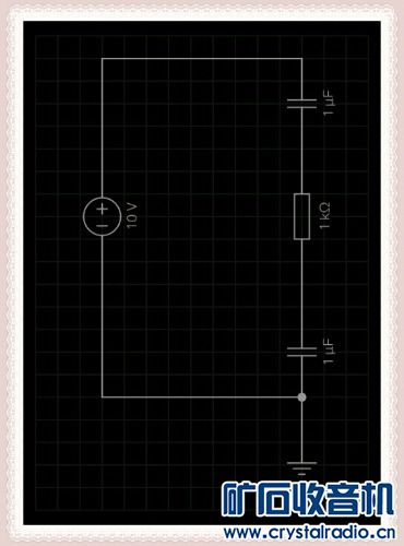

电容充满电电压是多少?图上电源改为5v,用电压表测上边一个4V左右下降为0V。

电容两端电压应为电源电压的一半。
用万用表测量时,其内阻会对测量值产生影响。

上下电容分别得到电源一半的电压,没有测量到,可能是你的万用表输入阻抗太低了或者其他可能的原因。
电源10V,把上面那只接电源正极的电容叫C1,下面那只接地的电容叫C2:

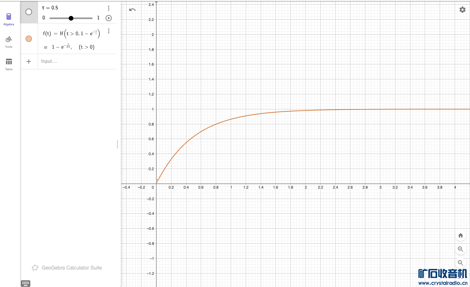

上电瞬间,C1两个 “极板” 均为+10V,之后,下极板开始对C2充电,由于初始电压为0,充电电压函数为
Vt = 10 * ( 1-e^(-t/τ) )
10是电源10V,t是时间,τ是时间长数(tao)=RC,这里,时间常数=1kΩ*1μF=1m秒。
直到C2 “上极板” 充到5V,维持稳定。
该函数的样子为:

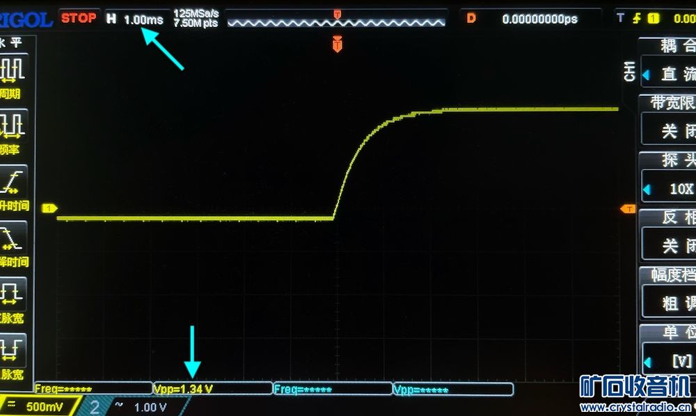

使用2.8V电池,两个1uF CBB电容,1kΩ电阻,示波器测量上电时,C2 “上极板” 的电压为:

用什么电压表是关键?数字表或指针表,表的内阻是多少?知道了这些,就知道为什么是4V,为什么会下降到0。理想电压表可以测到5V。
 楼主| 发表于 2024-5-26 16:46:53 来自手机 | 显示全部楼层
美人鱼999 发表于 2024-5-26 16:29
用电压表测上边一个4V左右下降为0V
数字万用表电压输入电阻1M
