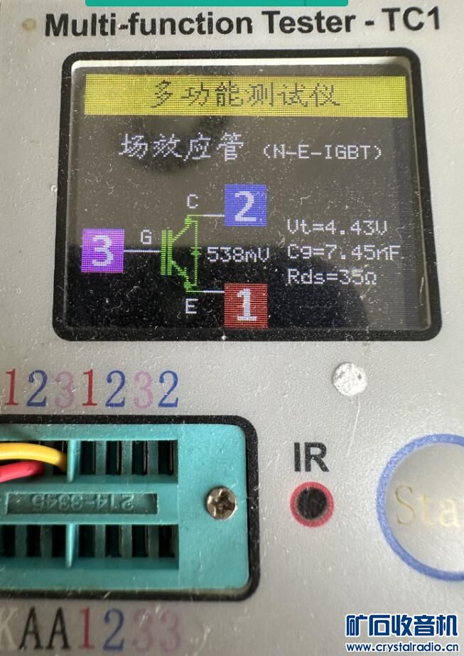

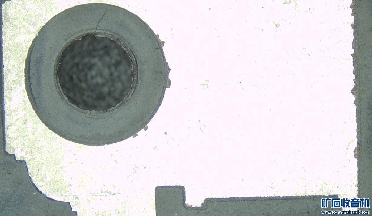

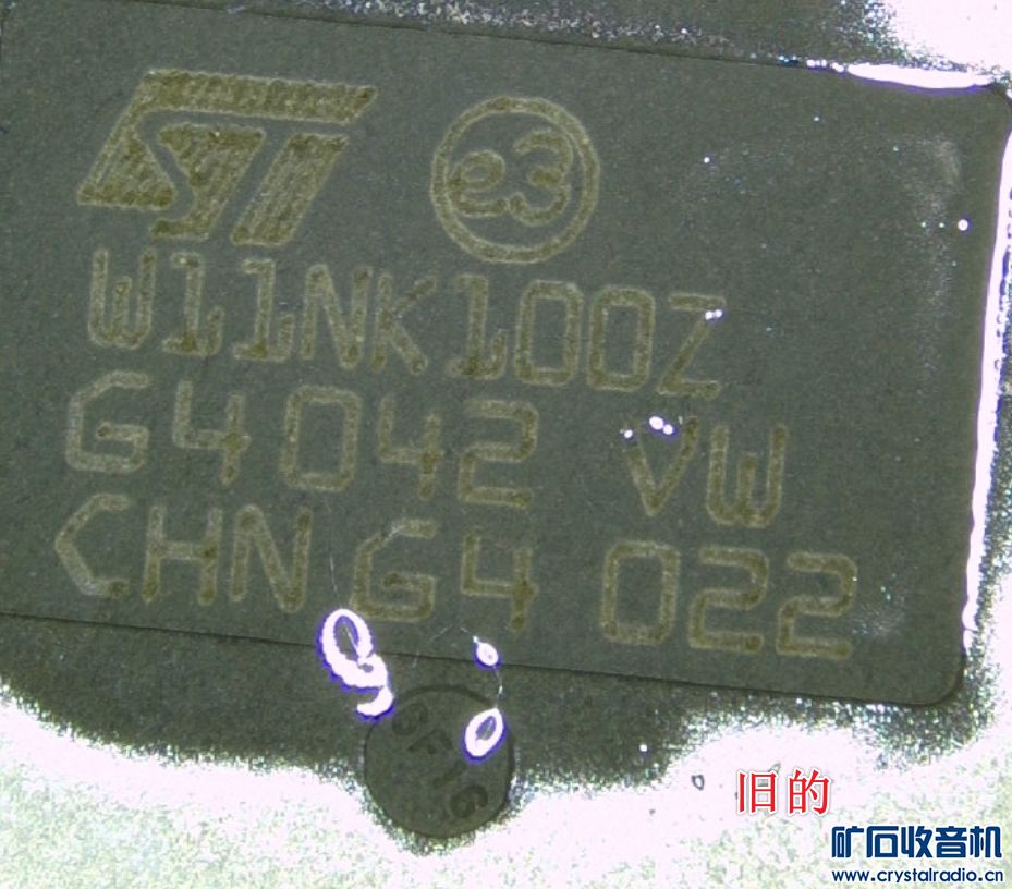

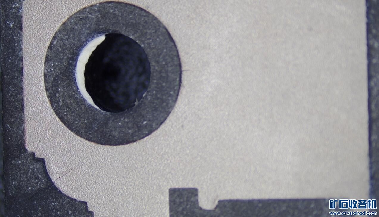

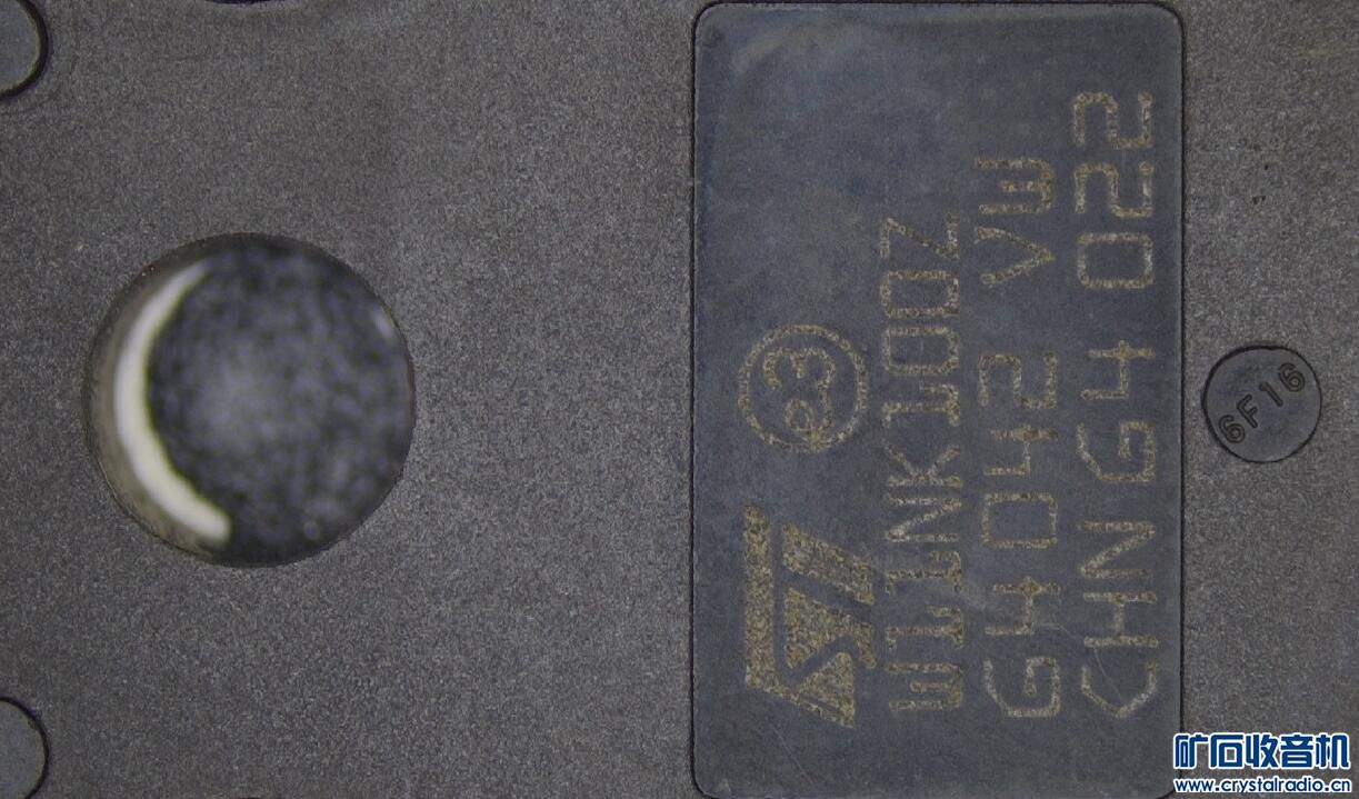

买的新MOS管和旧的MOS管对比。单凭外观,真真假假,不再显微镜下基本是看不出来。
各位,能看出来新买的是真的假的?
先看旧的:
再看新买的:

发表于 2024-5-26 11:01:59 | 显示全部楼层
標了CHN,中國境内的授權產品。這種就別去糾結啥“真假”了。

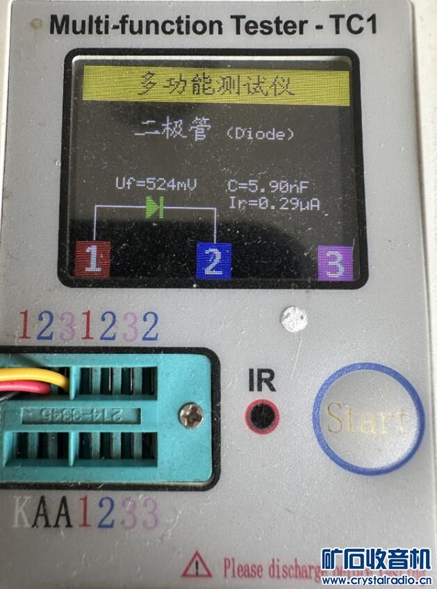

发表于 2024-5-27 09:03:54 | 显示全部楼层
你这是1000V的高压管吧?高压管开通电压较高的。
这种测试仪,如果产生的Vgs最大是5V吧,如果开通电压大于5V,就没法识别了。
发表于 2024-5-27 10:54:48 | 显示全部楼层
你用如此LOW的所谓仪器来测试,实在不靠谱。
我以为可靠的测试仪器只有晶体管图示仪,万用表啥的都是参考消息,不能做依据。
