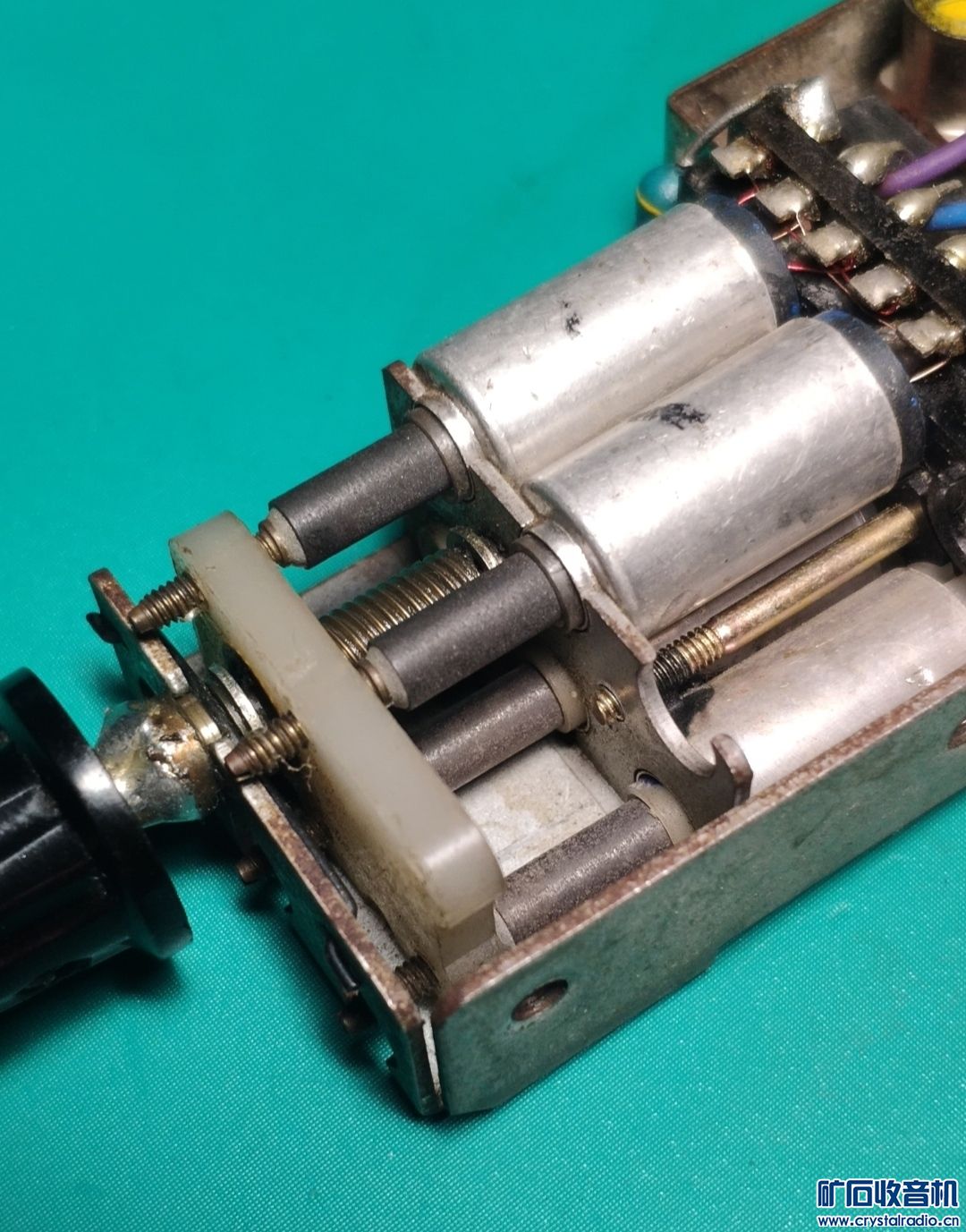

三菱车机拆解的调感收音头

海鲜市场上的调感头,TA7358+TA7640的很多都是2联,Ta8127的也是两联。之前动过心思找3联的TA7358,想参考改造下TA8127的调感头,ta8127的调感头选择性不够。找了一圈发现,基本都是2联。还有把天线的带通滤波的线圈放到调感瓷罐里的,看起来像3联,哈哈,骗到我了。
之前也就是在论坛上看到三洋的拆机高频头,ta7358是3联的。

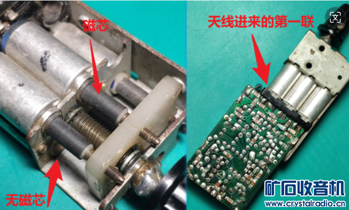

发表于 2024-5-25 19:14:10 | 显示全部楼层

仔细看了下,您看下天线进来的那个,那组线圈是不是没有磁芯啊,感觉那个可调的跟别的颜色不一样。

发表于 2024-5-26 10:00:46 | 显示全部楼层

感谢拍的详图,看起来也是天线进来的那一联没有磁芯,线圈与电容搞了个带通滤波。
