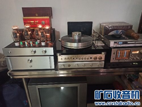

此机是自己的终极制作,1995年制成,经过二次改造,退休欣赏着自己的作品。

不是的,原6E2的位置是两只ECC88输入管位置,由于该位置下面是两只巨大的输出牛,引入很大燥声,无奈把输入管移到后面输入端子的位置傍边,原位多装2只6E2。

此机控制力不错,低频下潜深,人声厚润,高频很好,得益于输出牛,记得当时设计是16赫最低频率,所以铁芯截面S=50mmX93mm,Z11片,多层多组,单牛重量24斤,不惜工本,声音好与不好是很个人的。

上面是装胆和输入牛,下面是装输出牛,电源牛和整流滤波电容,不是前后级。。
 楼主| 发表于 2024-5-26 09:08:11 来自手机 | 显示全部楼层
此机总重量84斤,我己搬不动了,要搬动只能吊装拆下,吊装工具在两只输出牛的中间,系几个带螺母的铁圈同不锈钢链。
