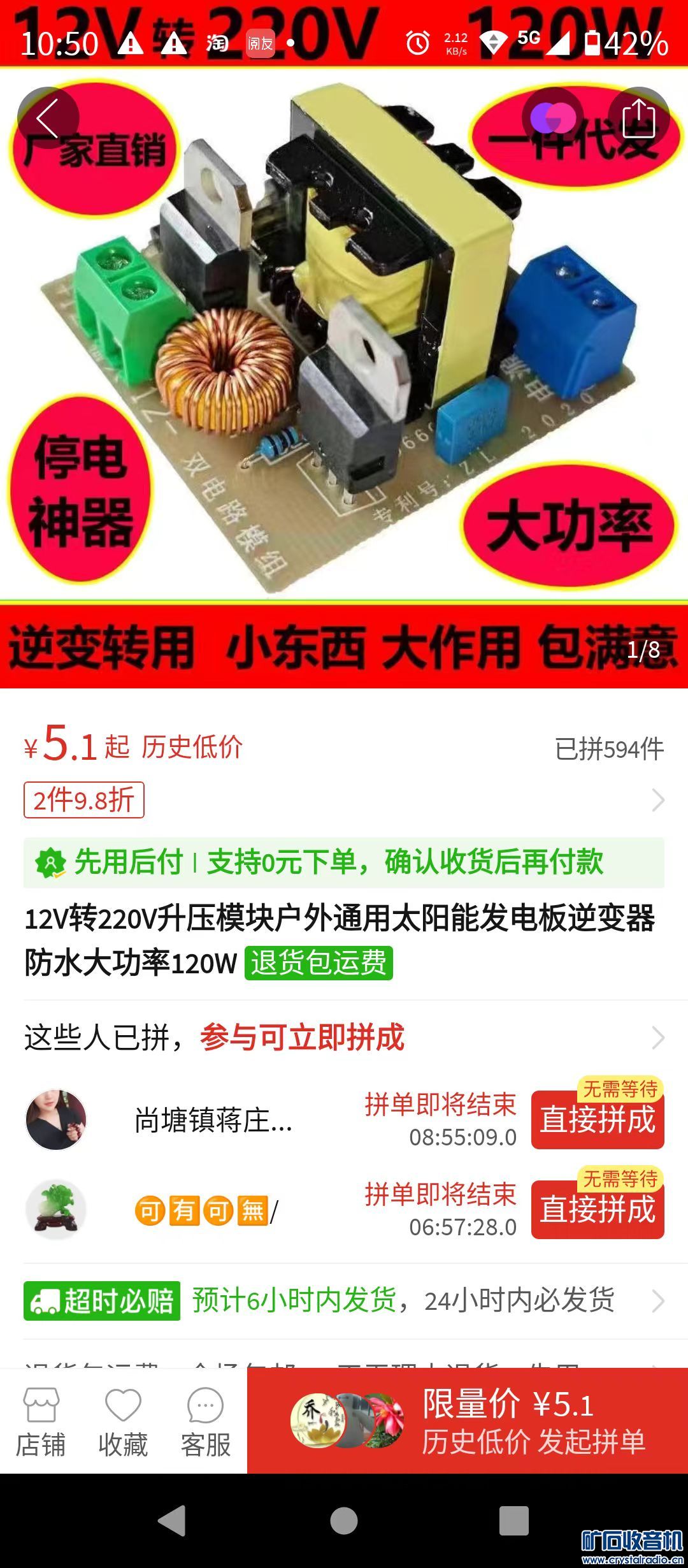

电风扇需要正弦波才可以用,便宜的不太可能是正弦波。

有点好耍 发表于 2024-5-25 11:00
50W的比120W的贵,没搞懂!
谢谢了,我还是用不了。
1,       60HZ,要精准,这些自激式的,用高频变压器的,不能带电感性负载。自激式的干扰太大。
2, 我要110V的。
看来只能自己做了,不过,不知何年和月了。。。。。
