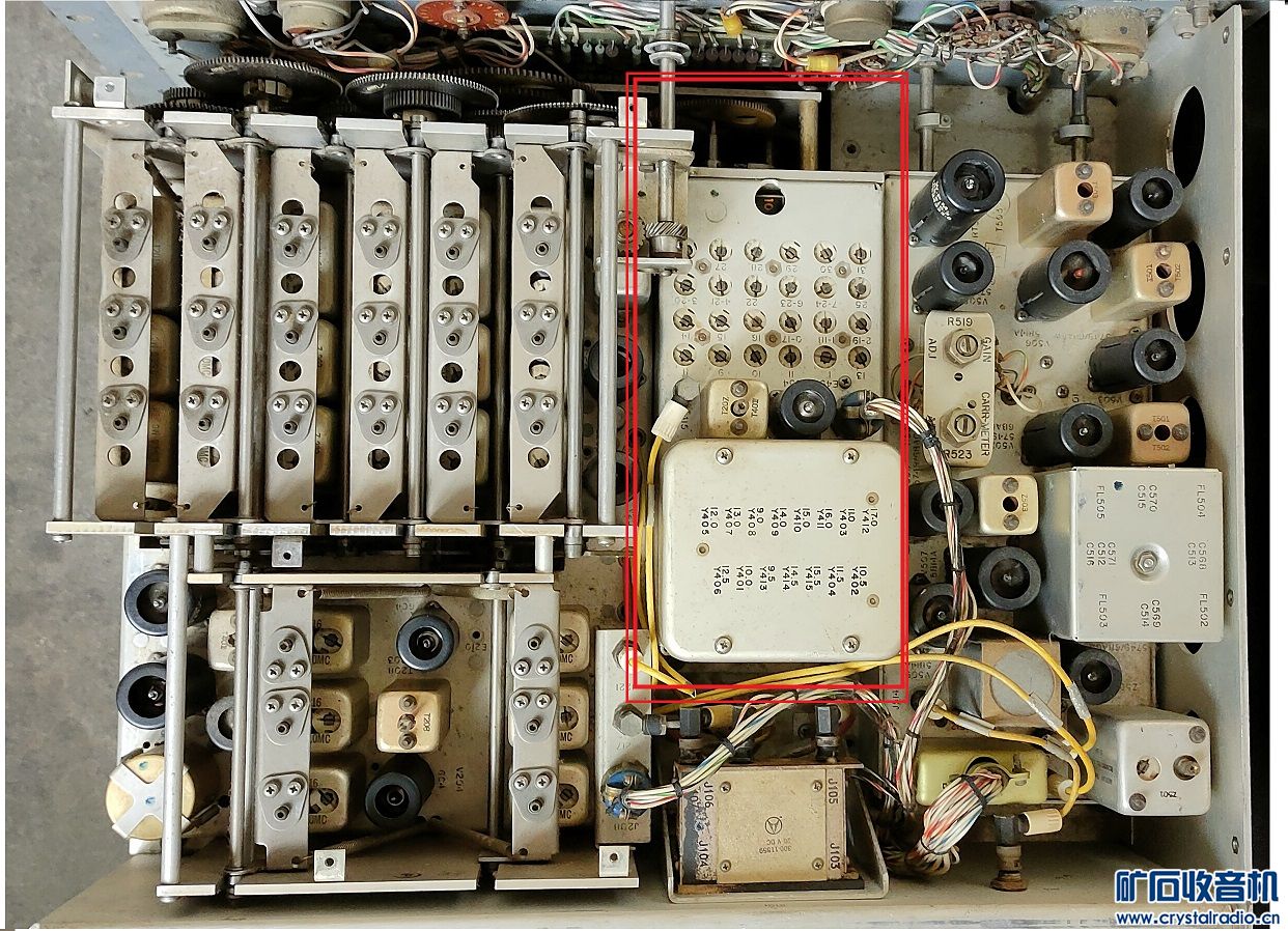

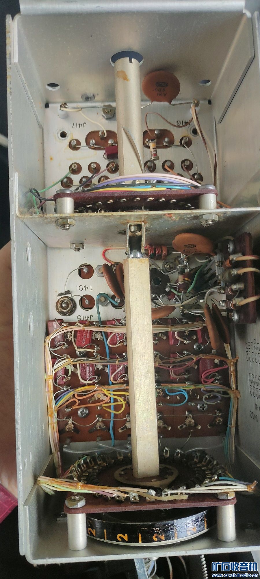

咱上不去国际网,不知道外国人发没发过 这个部分的照片,
反正至少国内,本帖应该是首发。
R390A收信机,0.5-8M是三次变频,8M-31.99是二次变频。他的第二本震频率也是可变的,由10几个晶振的基频和谐波提供 震荡频率
这个图中间 我画方框的这部分,就是第二本震组件盒,电路原理很简单,就一只6AK5(国6J1)电子管 栅极通过波段开关接不同的晶振,产生不同的频率。
下面是具体电路图

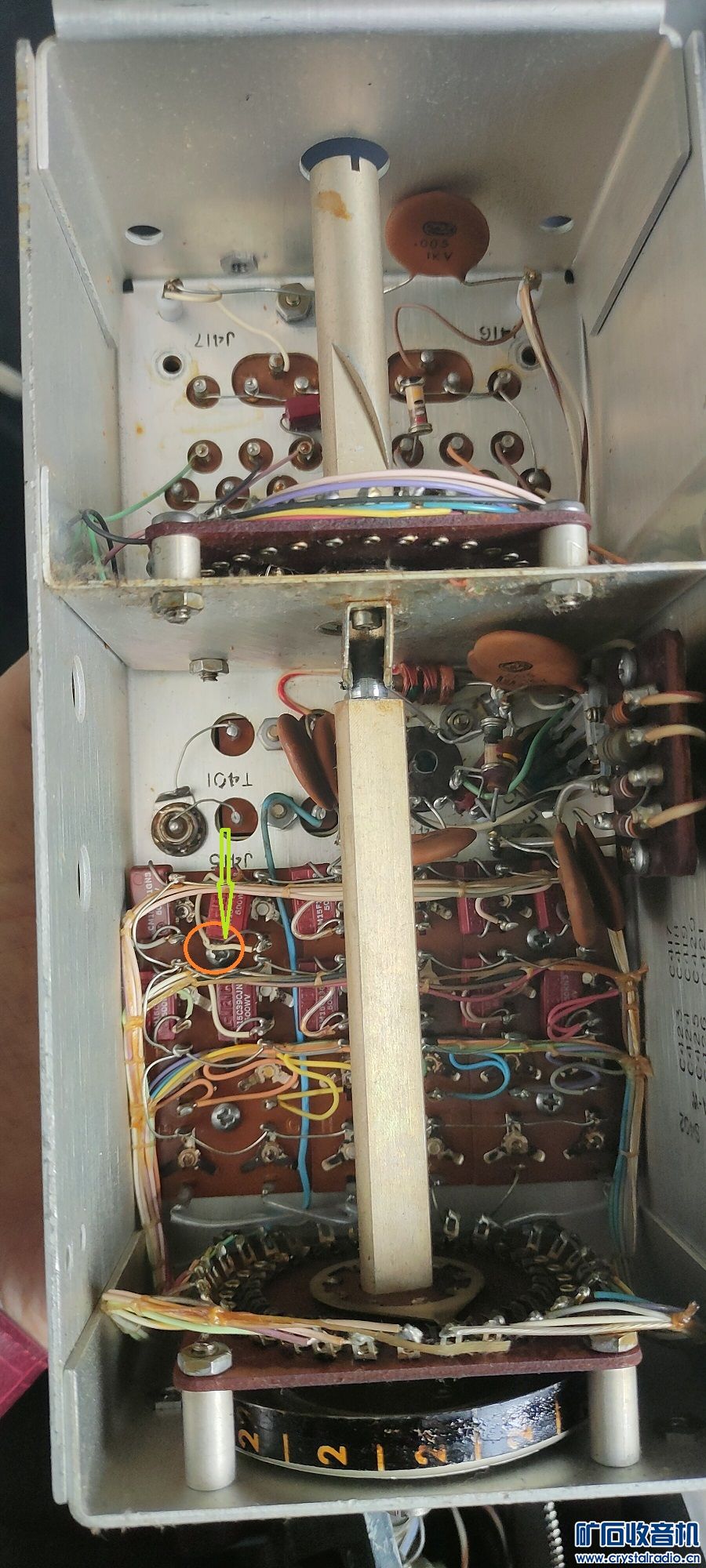

这部分组件,如果不用点技巧靠蛮力是很难从机身上拆下来的,需要完全拆开前面板,再拆开一部分齿轮,这活就太大了。而且这齿轮结构咱也不熟,能顺利装回去的可能性非常渺茫。 原本都没打算拆开他。 之所以改变主意是基于两方面原因,一是以用9M晶振的三个波段,本震波形不好,幅值也低;另一个棘手问题是,手欠,拧掉了两个螺母落在了这个构件盒里弄不出来
观察了几天,老美留的后门还真被我发现了,以最小的工作量,不拆前面板、不整体动齿轮,真能给这部分从机壳上拆下来
这就它肚子里面
其实可以看到,做工不错,但是用料很一般,像这种波段开关,如果是国内JUN字厂做,肯定用瓷板做基座,而它只用了普通的绝缘板加铆钉。
波段开关前面有个写作波段的圆盘,装回去时,把圆盘显示的波段跟 机器度盘显示的波段一致了就行,很方便,比普通收音机绕拉线那些要方便直观的多。
前些天有朋友问,这JUN机内部连线是否为银线或者镀银,我观察了一下,高频连线可能是镀银线,还是镀锡的也不好分辨,但是低频部分,甚至有些可能是镀锡的铁线  60年代,老美那也不是多富裕。

 楼主| 发表于 2024-5-24 21:57:15 | 显示全部楼层
箫音 发表于 2024-5-24 21:50
楼主威武!
这么多的触点,对波段开关是个考验。
某几个波段波形不好也有可能是这个原因,
请仔细看我 画圆圈和箭头指的这条线。
这是9M晶体三倍频的谐振电容接线。
此图我打开组件盒的原始状态,这条线被当年的装配女工 在剥开线皮时用钳子掐了一个褶,60多年时间,我估计可能是这个褶的伤痕电线氧化了,我找到它时,用钳子一碰,就从这个位置断开了。

发表于 2024-5-24 23:38:11 | 显示全部楼层
海河 发表于 2024-5-24 21:57
请仔细看我 画圆圈和箭头指的这条线。
这是9M晶体三倍频的谐振电容接线。
美丽国终究没有战败国讲究,
我想也不能排除是拧螺丝时被压到了
当然是猜的,因为看不出纵深。
