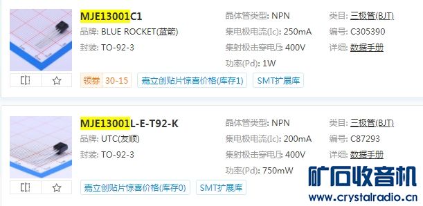

13001两种脚序?
发表于 2024-5-24 17:01:12 | 显示全部楼层 |阅读模式
如果某宝买到,啥脚序随机?
发表于 2024-5-24 18:17:03 | 显示全部楼层
应该不是同一个厂家同一批次 的,所以很混乱。

 楼主| 发表于 2024-5-24 19:22:08 | 显示全部楼层
liwj113 发表于 2024-5-24 18:50
没办法,除非你和商家敲定,要么你一个批次买回来测量一下标注。9014等也是这样。
9013 9014 9018 8050应该没有这问题吧
没见过不同脚序

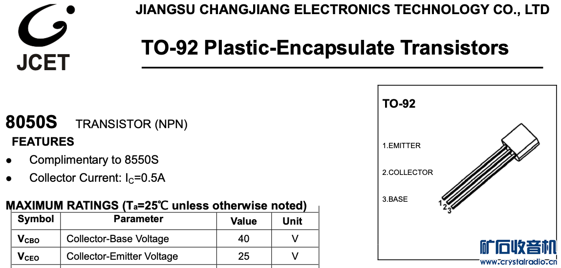

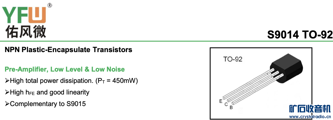

发表于 2024-5-25 00:04:23 | 显示全部楼层
没见过不同脚序
都是正规厂在售产品,不看PDF光从外表是看不出任何区别来的。要从某宝买,就回来自己测测。
