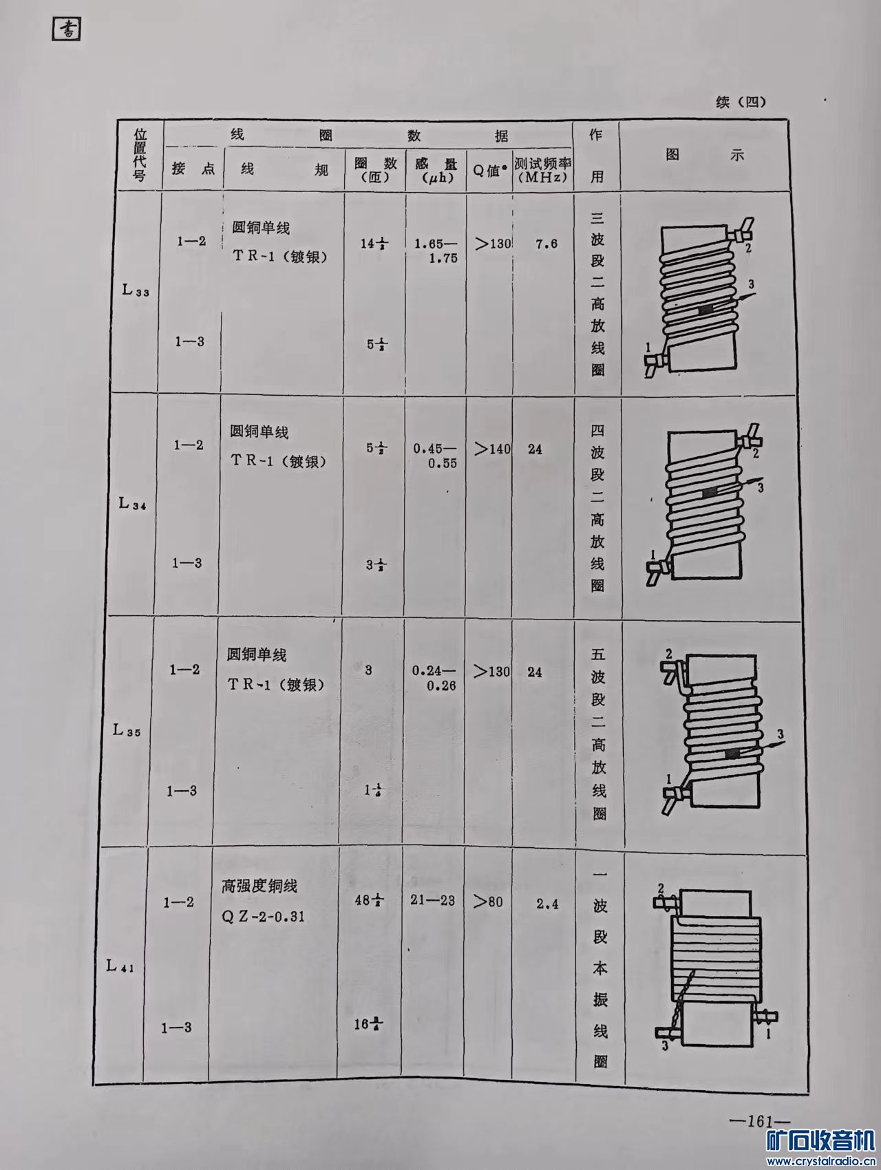

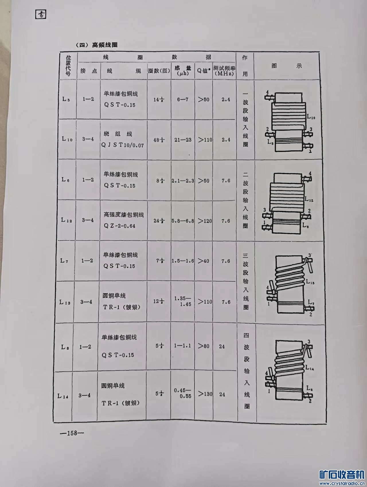

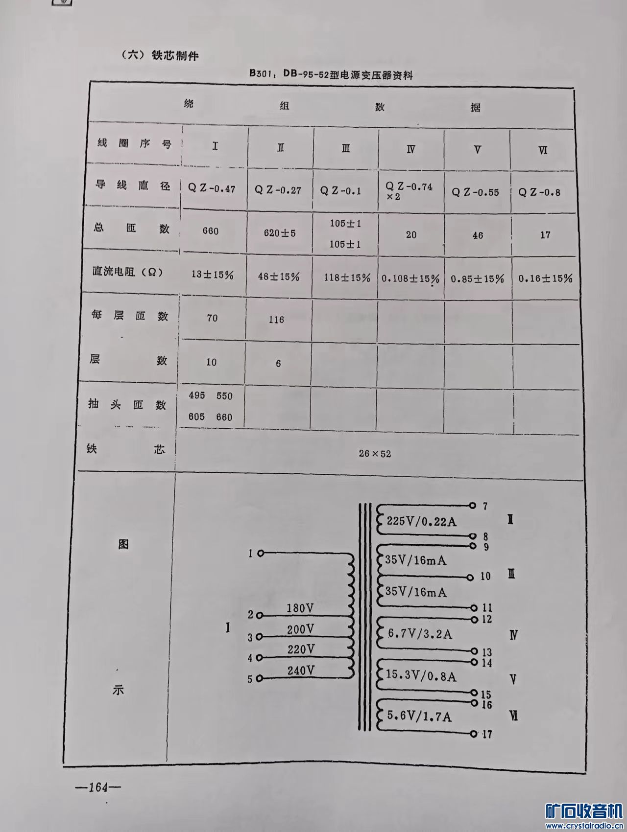

求教222-1接收机的线圈数据
发表于 2024-6-30 08:59:19 | 显示全部楼层
222-1的高频线圈数据我记得之前发过,有需要我就贴出来
 楼主| 发表于 2024-7-1 16:20:37 | 显示全部楼层
老师您好,麻烦您把222-1高频线圈的数据贴一下。谢谢
发表于 2024-7-3 18:57:52 | 显示全部楼层
高频线圈,中周,电源变压器,扼流圈,输出牛数据
 楼主| 发表于 2024-7-3 19:52:44 | 显示全部楼层
多谢老师,非常感谢赐教。

发表于 2024-7-27 09:57:00 | 显示全部楼层
很费钱,我做过一个222收信机电源,光定做一个变压器就320元。
