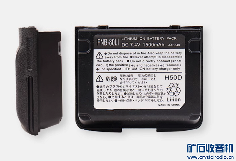

最近考了无线电A证,入了一台八重洲的手台,无赖这小日子的机器电池太贵了。
看到配件有电池盒,原本是给AA 5号电池使用的,里面估计有升压电路,但是不能大功率使用。
如果我直接买2节14500 电池串上去,不用升压电路,装一个 7.4V 的保护板,不就好了。
大家看看这个方案是否可行,求推荐14500 电池。打算多买几节14500电池,看了下淘宝,这电池感觉比18650 还乱
一劳永逸,直接改成换电池的版本

14500容量不给力
发表于 2024-5-24 14:26:37 | 显示全部楼层
以前也搞过摩托罗拉的手台电池改造,感觉用圆形电池替代受限多多,尺寸选择很少,空间利用率低,还不如用聚合物锂电池为好,按自己手台电池盒尺寸选择,某宝上各种尺寸及厚度的都有
发表于 2024-5-24 16:47:49 | 显示全部楼层
锂电池14500容量较小就没有过千的,还是把壳子掏空选用软包锂电池两串+保护板。
