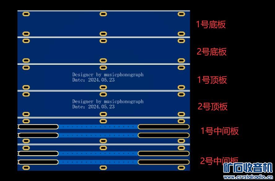

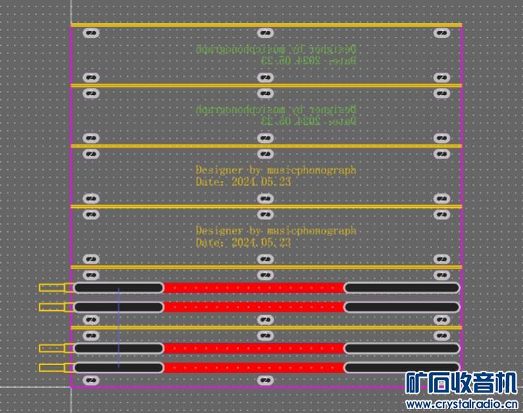

分享最新设计的毫欧表开尔文探针式测试笔PCB出版文件。
为了方便大家免费打样,我设计成6片小板不切割,打样回来需要用小台锯或密集打孔切割。
一张板制作两支测试笔。

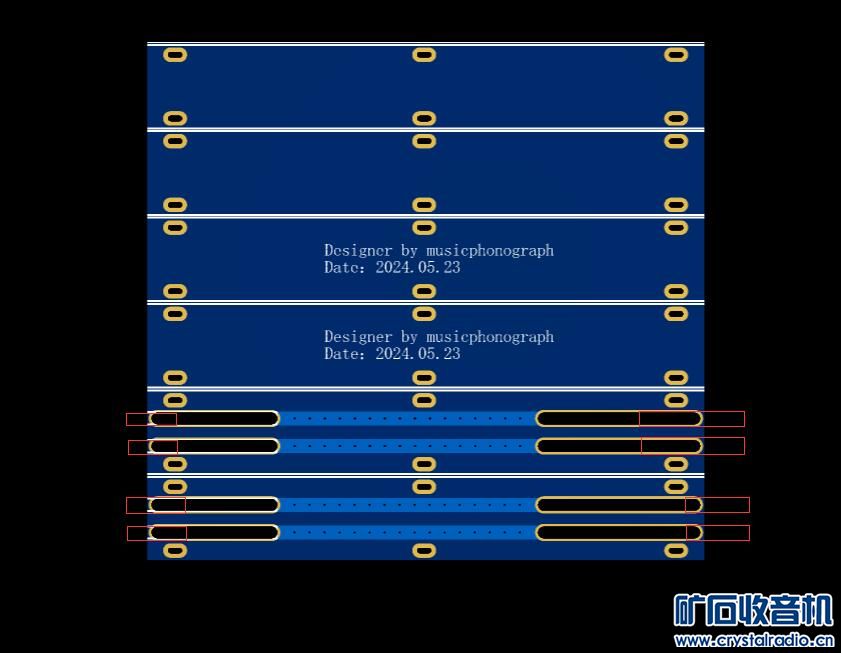

测试笔按三明治结构组装,探针和连接导线夹在中间板,探针选用直径2mm内的镀金探针即可,导线采用0.2mm²的多股软导线。
中间板4个长条形安装孔,靠近两端部分,需要用锉刀打磨掉,以便满足安装探针和导线需求,详见下图红框所示部分。
三块板对接整齐,把三片6个孔用焊锡堆焊,打磨毛刺,套上透明热缩管就好了。
由于结构很简单,就不在做3D结构展示了,希望对大家有帮助。

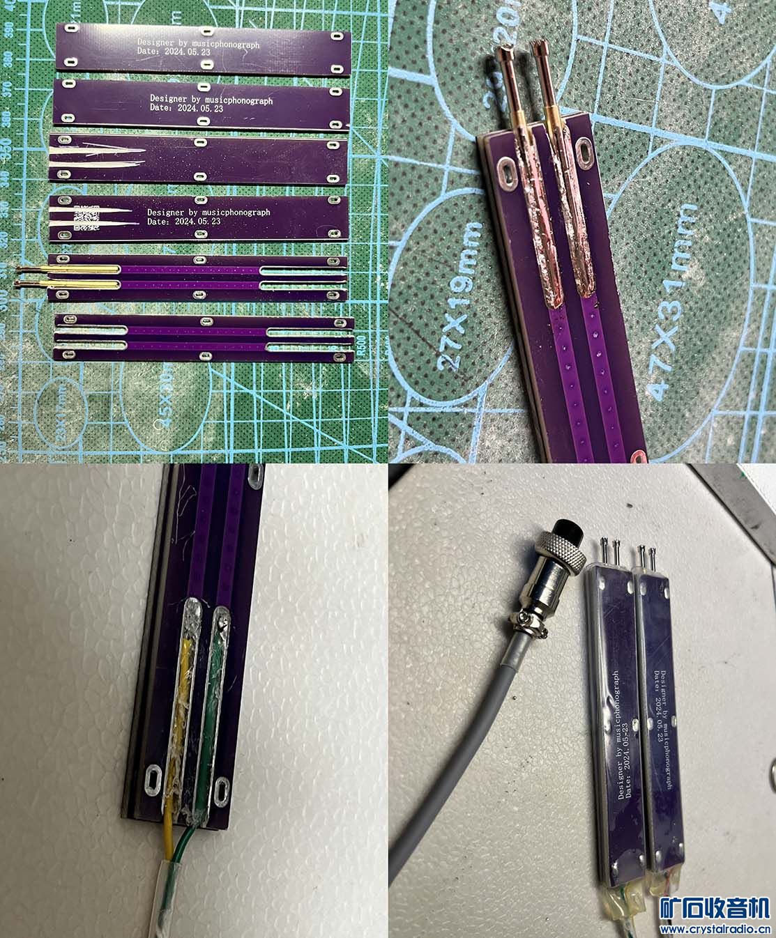

 楼主| 发表于 2024-5-28 12:57:20 | 显示全部楼层
这是制作好的测试笔,供大家借鉴参考。
