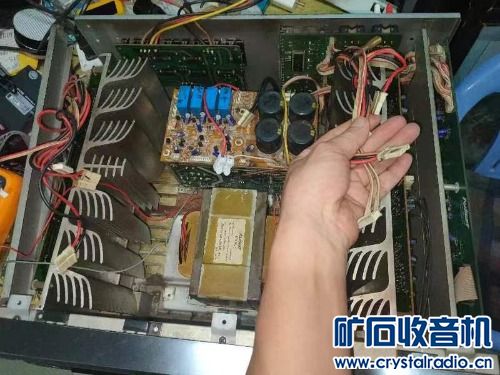

yohox 发表于 2024-5-27 19:59
感谢 感谢 那就是这块板要先查查了。
家里的古董,要不是看到论坛有大神说这个机器,都默认阵亡了。。
判断这个主板之前,要先检查下中点电压是否小于50mV,否者为功放板故障。
 楼主| 发表于 2024-5-28 20:44:11 来自手机 | 显示全部楼层
好的,感觉有望救活了。是不是这几个插头是管输出的,挨个排查看看。但是我拔了问题依旧。

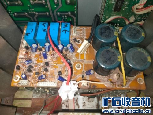

 楼主| 发表于 2024-6-14 22:27:48 来自手机 | 显示全部楼层
大神们求助 有蓝色继电器那个的板全部断掉,只剩一个黄色的线 , 还提示这个保护,
是解码板还是中点电压检测及输出出问题??,应该怎么查 换什么板??
