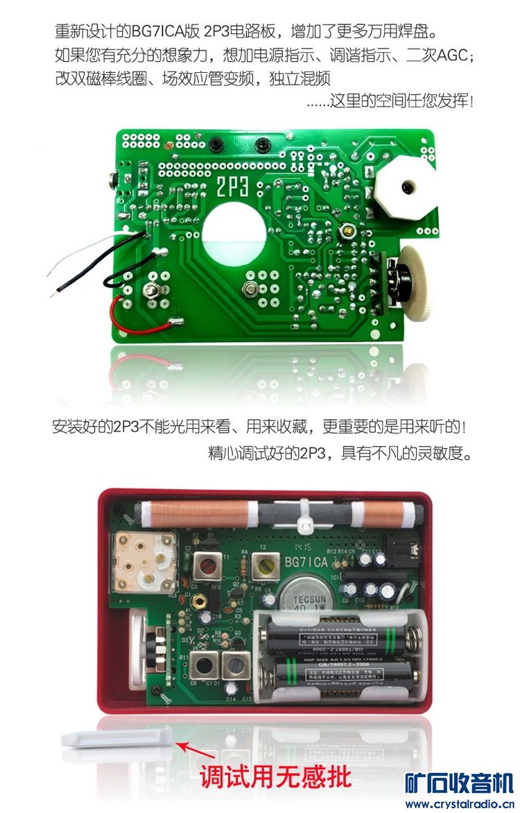

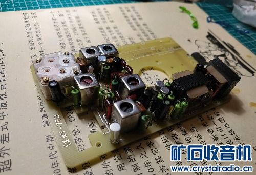

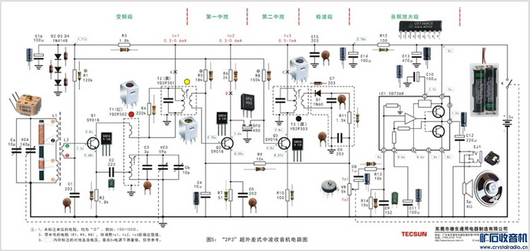

人们对锗管老收音机电路喜爱有加,本人也仿制过753电路,效果不错。今日开发了一款全硅管的电路,效果可谓更好。硅管稳定,噪声低,放大倍数高,所以做出的收音机指标更好,尤其硅管一致性好,不用调试,一装即响,而且成本低。电路经过优化,音质对比锗管一点不差,感觉更加清晰,层次分明,而且动态效果足,低音有力。经几个朋友测试,一致认同。
7
 楼主| 发表于 2024-5-23 19:18:57 来自手机 | 显示全部楼层
朋友们,不要出注意了,还是这种变压器的音质好而且好组装。集成电路的理论上音质好,但相比却不行,OTL的组装难度大。我这个电路优点都在,只是变压器需要做好。
回复 支持 0 反对 1

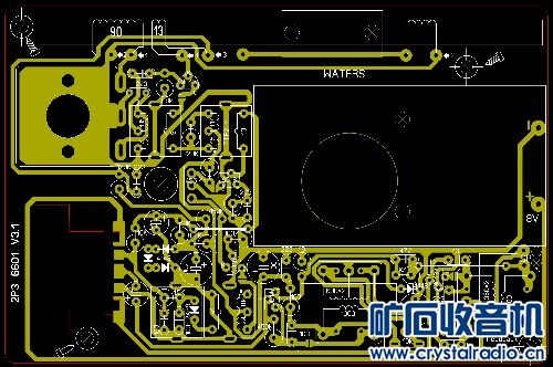

发表于 2024-5-23 10:55:23 | 显示全部楼层
不错,能不能分享一下pcb文件
谢谢

发表于 2024-5-23 15:59:08 | 显示全部楼层
不错,pcb漂亮 就喜欢这种 镀锡就更好了! 可否分享下pcb,谢谢!

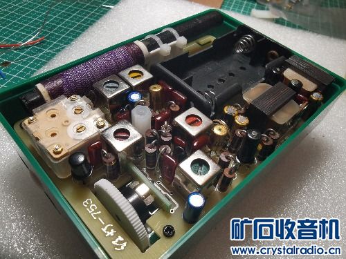

 楼主| 发表于 2024-5-24 00:22:38 来自手机 | 显示全部楼层
全锗六管双调谐电路,相比硅管电路,有二次AGC,对比在电台附近,硅管电路或有阻塞现象。此锗管电路更复杂,调试也难一点。声音软一点,层次没有硅管分明,但讨耳朵喜欢,灵敏度相当,做不好容易偏下一点,一定要仔细调试。
