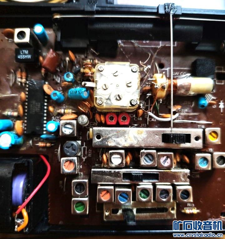

最近在折腾迪桑10波段机,这个LW国内没台,而短波低端90m、75m、60m该机又没有,于是决定把LW改成短波低频。第一,拆掉LW振荡线圈换上废飞利浦收录机上的短波振荡线圈(大概是4-12M的)垫整电容换个2200的。测量接收频率可调到3.14-5.5M,覆盖这3个米波段。第二,自制一个输入线圈置于原LW磁棒处。第三,改接拉杆天线。其他不再叙述,会者自然不难,

长波的磁棒可以拿掉了,

看到电路图才好发表意见。
