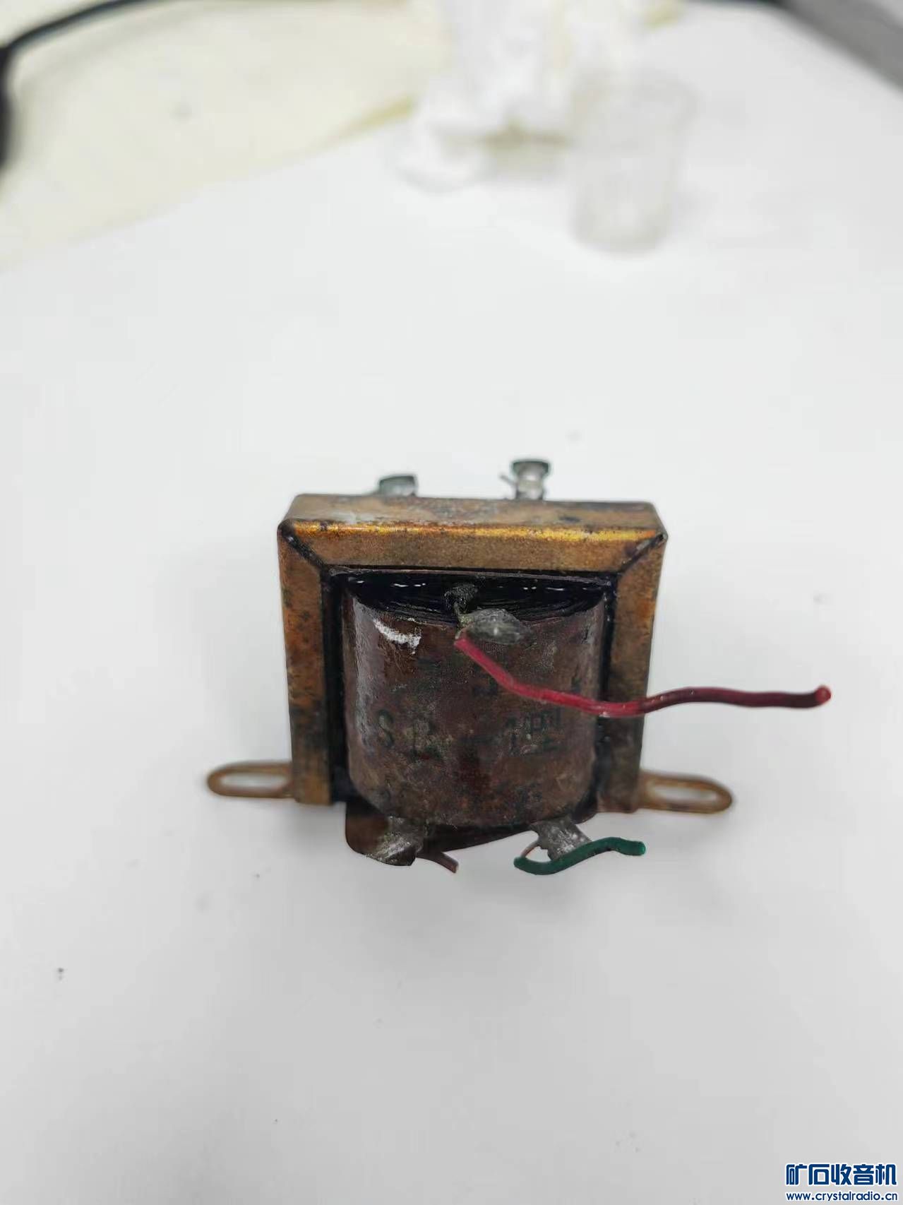

前段时间买了一个惨不忍睹失去维修价值的凯歌4B1机芯,把输入变压器拆下来一量,发现变压器次级两臂电感量差不多,但是直流电阻有差距,一臂是120欧姆,一臂是80欧姆,不是双线并绕的么?为啥会差距如此之大,会不会是故意为之?为了平衡参数不同的功放管?如果要用的话,直流电阻大的是不是应该接放大倍数大的管子的基极? 88ab748bd8b88d88d7d3a1dfc400711.jpg dd02506a696378ccc0d90e61e03d3d7.jpg
发表于 2024-5-23 14:52:45 | 显示全部楼层
那时的漆包线绝缘强度很一般,不会双线并绕的,而是先绕一组在绕一组,阻值就不一样了。

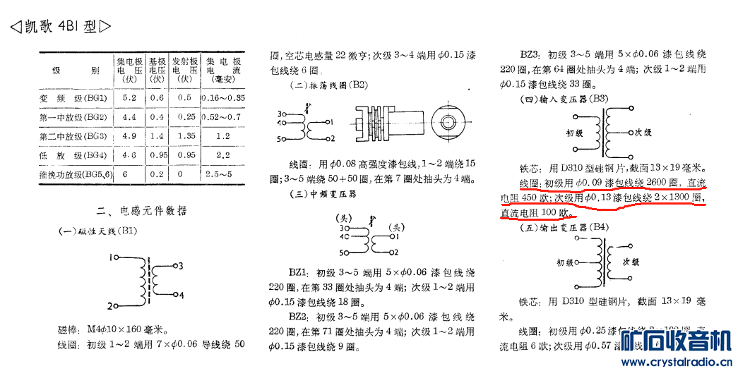

 楼主| 发表于 2024-5-23 20:09:35 | 显示全部楼层
13952016708 发表于 2024-5-23 17:48
我这几天也在打理一台4B1-B,变压器资料如图
多谢老师回复,我理解的是每臂100欧,两臂200欧,您正在打理的话可以顺便帮我测试下您的参数么?
