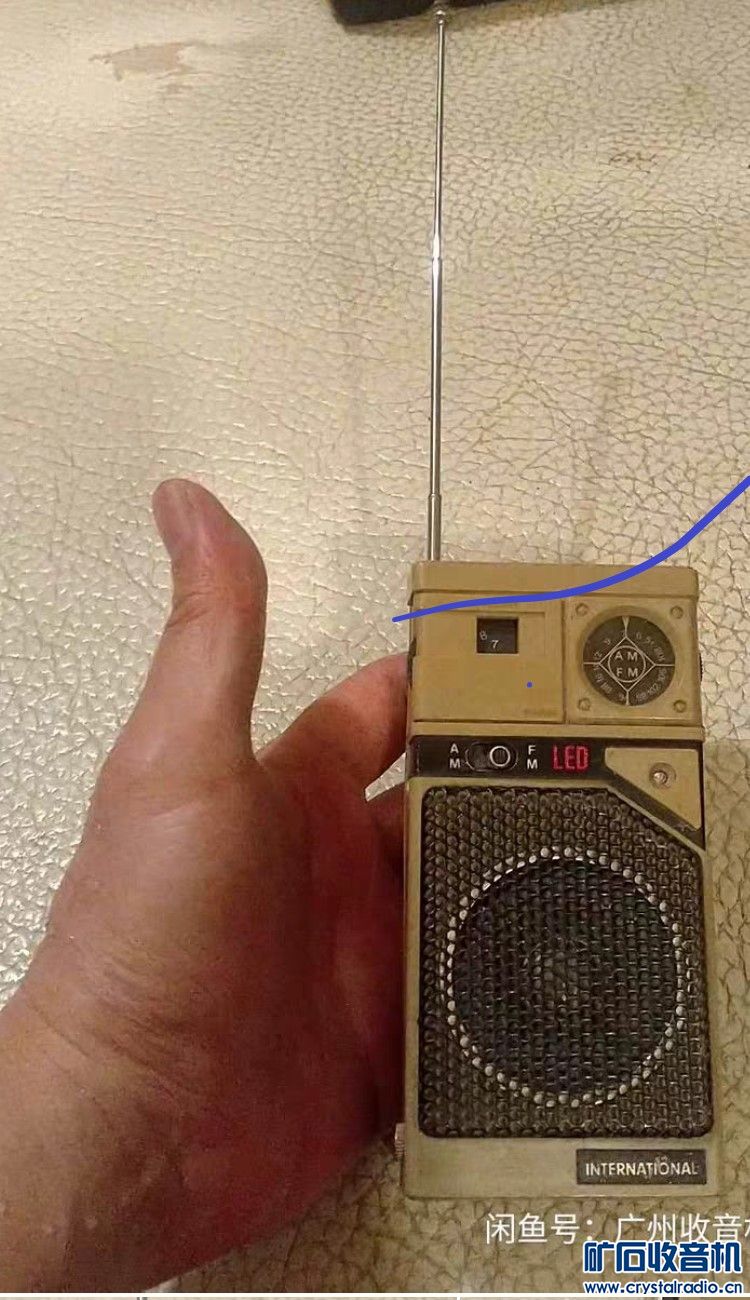

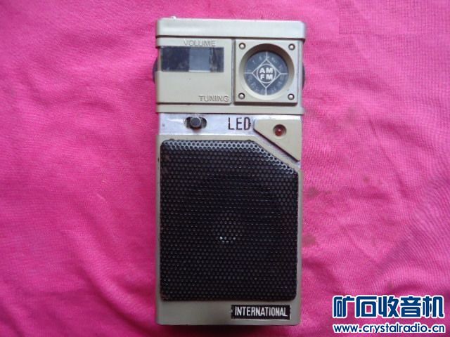

International(国际)牌收音机,8只9000系列硅管,分立元件调频及中波两波段收音机。不知哪位朋友有该机资料,包括电路图及版图等。先谢了!

全分立元件的AM/FM小收音机 港牌 INTERNATIONAL 型号DO-10 南通县无线电三厂代工
http://www.crystalradio.cn/forum ... read&tid=250870
电路资料在无线电杂志1983-7

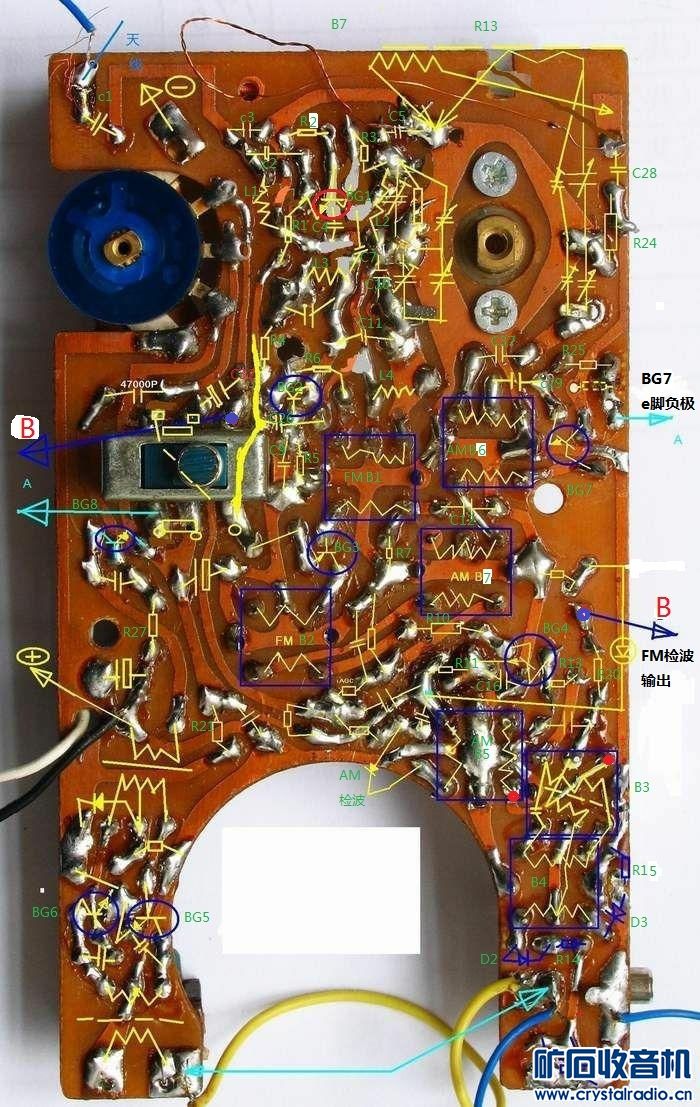

发表于 2024-5-23 19:27:36 | 显示全部楼层
印制板图00000
 楼主| 发表于 2024-5-24 07:20:14 | 显示全部楼层
      真是难得的资料,太棒啦。对比了PCB背面图,与我手中的板子一样。真是太谢谢了!只是电路图中,有一红红色圈起来的100K电阻,标注了“缺”字,不知何意。还请赐教!
发表于 2024-5-24 08:09:26 | 显示全部楼层
这个标注是错的,应该是R23,电路板上没有安装,电路图上有
