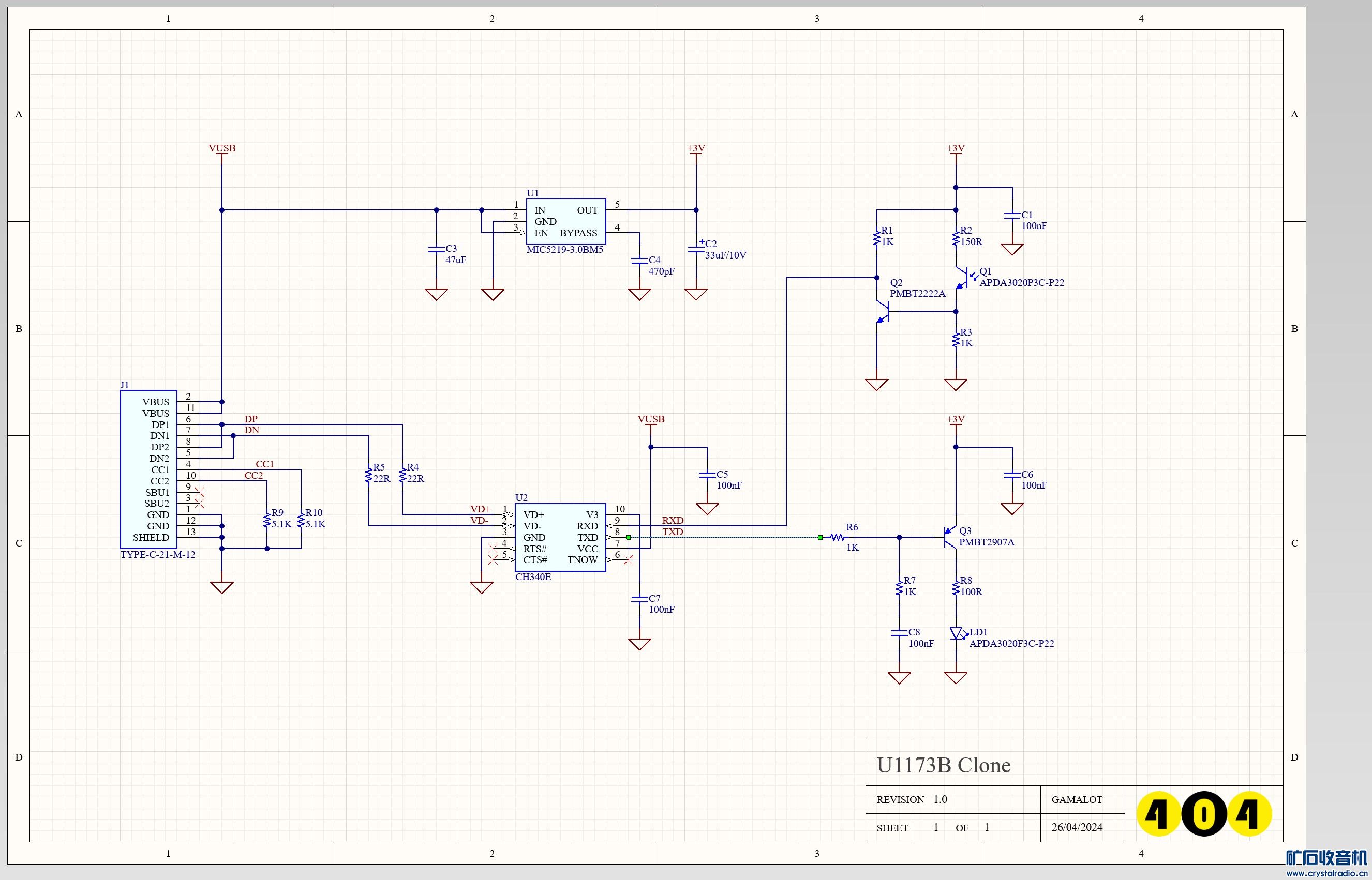

一坑未平,又挖一坑!
前些天拆解了是德原厂的 PC 连接线,里面很简单,就顺手画了个克隆版本的,原帖见此处:
http://www.crystalradio.cn/forum ... ead&tid=2132577
USB 串口芯片是便宜又好用的国产精品 CH340,光电器件选用了贴片封装的,其它都是些常规器件没啥好说的。
板子焊好以后联机一次成功,这是近期俺画的几块板子里最顺利的,简单的东西就是好!
正在设计外壳,等弄好了连同板子的设计文件一起发上来~
(照片上能看到板子上没清理干净的棉纤维,惭愧)

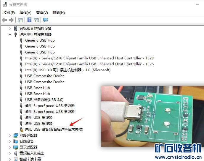

发表于 2024-10-12 00:56:49 | 显示全部楼层
scoopydoo 发表于 2024-5-23 12:53
仅供参考,祝你成功!
我仿照你的布局做了一个,但是连接usb的时候电脑不识别,好奇这种数据线链接布线要求高吗?我买了3块ch340e,单价1.1元一块,到手看上去是拆机的,试了都是这个问题,不确定是板的问题还是芯片的问题。。。明天先焊个usb接口加22r电阻和ch340应该就能看见虚拟串口了对吧
另外我是想请教为什么要多搞一路3v供电?调整一下限流的电阻接收管和发光二极管在5V下工作不就省了3伏的电路了吗?
 楼主| 发表于 2024-10-12 02:08:02 | 显示全部楼层
dirtyacc 发表于 2024-10-12 00:56
我仿照你的布局做了一个,但是连接usb的时候电脑不识别,好奇这种数据线链接布线要求高吗?我买了3块 ...
会不会是没装驱动?3V 是俺画蛇添足的 ......
发表于 2024-10-14 11:12:55 | 显示全部楼层
拆机芯片受害者。昨天买全新的换上就正常识别了。请问你用什么软件连接?安捷伦自己出那个软件吗?

发表于 2024-10-17 12:05:46 | 显示全部楼层
ch340的说明书里面明确说d+ d-到芯片不要串电阻的,说是内部集成上拉电阻了。我查了常见的土豪金usb转ttl,确实是直连的
