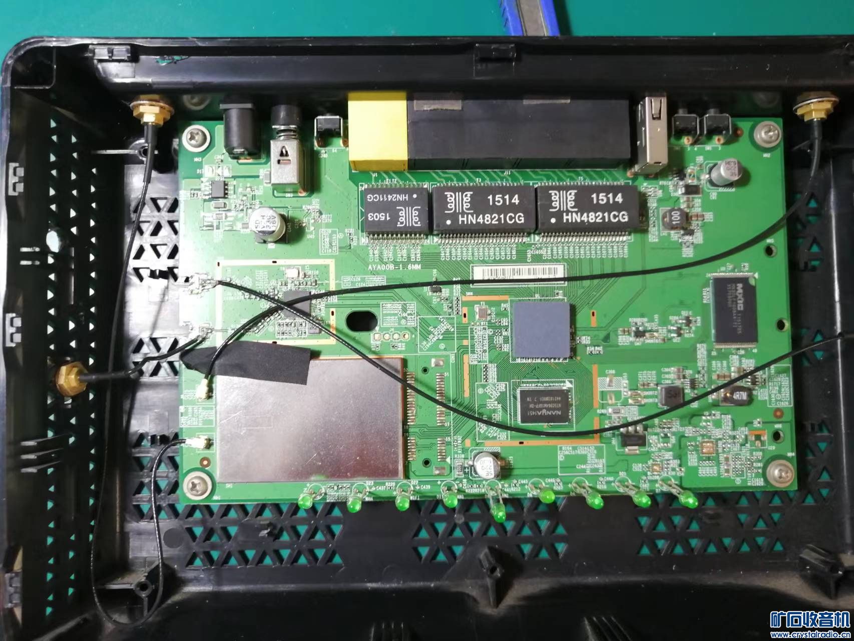

      楼主可以找个华为的无线路由器,参考一下,人家的高频电路几乎是全裸奔,至于屏蔽盒嘛,那是能不用绝对不会用!
 楼主| 发表于 2024-5-23 11:26:12 | 显示全部楼层
meinhard 发表于 2024-5-23 09:57
楼主可以找个华为的无线路由器,参考一下,人家的高频电路几乎是全裸奔,至于屏蔽盒嘛,那是能不用绝 ...
不一样,我这个是测量电路,低噪越低越好,屏蔽还是有必要。
再说没有屏蔽罩就未必牛B, 我的这个 NetGear 路由器,稳定性是国产品牌无法比拟的
