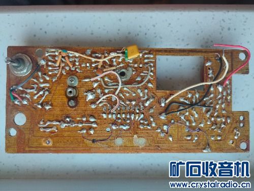

发表于 2024-5-22 18:10:13 来自手机 | 显示全部楼层 |阅读模式
        论坛收了快机芯,看着成色不错,想打理,哪位热心人看看是什么牌子的?
发表于 2024-5-22 18:32:11 | 显示全部楼层

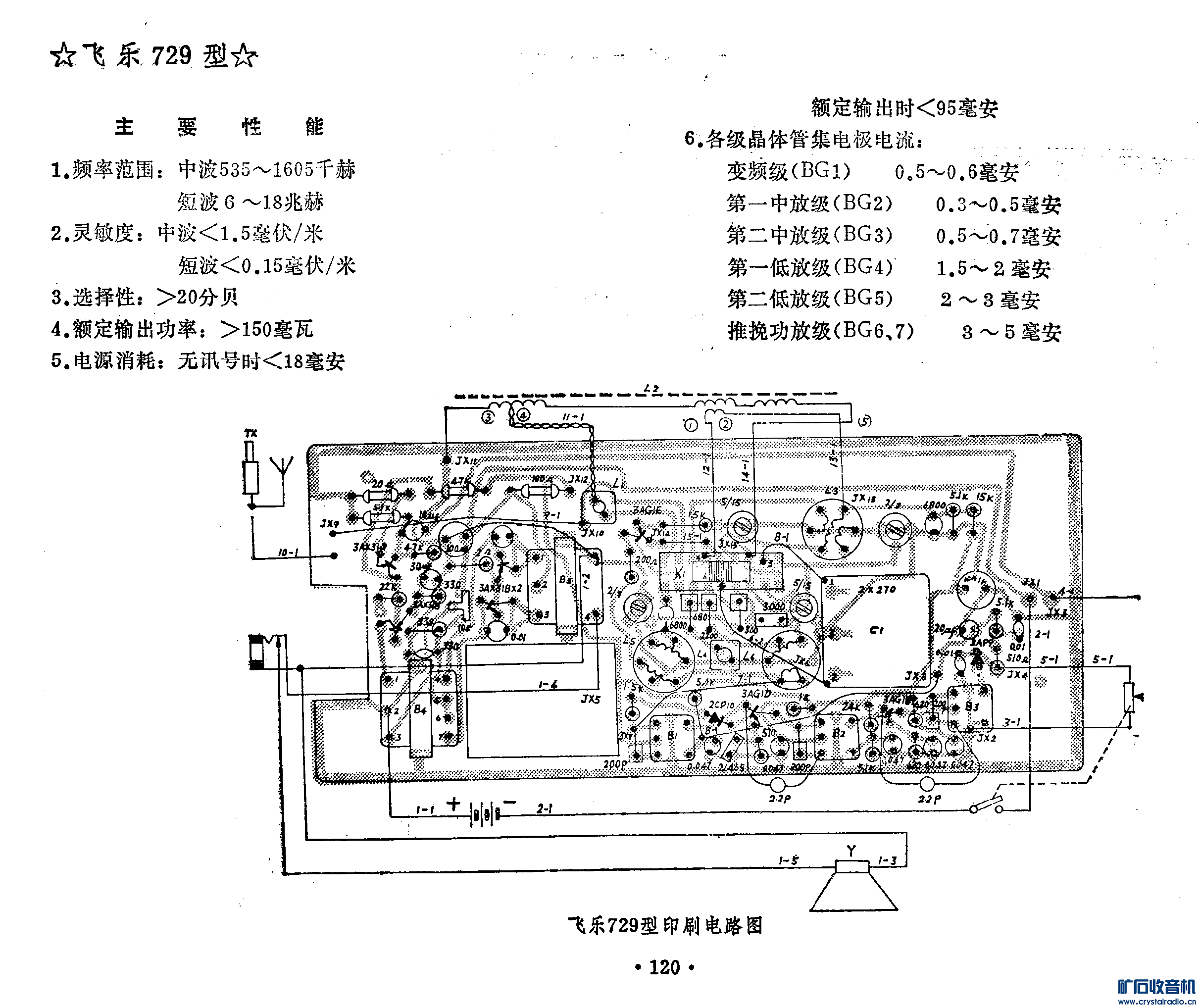

有点儿像上海飞乐。
发表于 2024-5-22 18:34:43 | 显示全部楼层
http://www.crystalradio.cn/forum ... ead&tid=2010454
 楼主| 发表于 2024-5-22 19:35:46 来自手机 | 显示全部楼层
谢谢默默无闻,还有纳米老师!

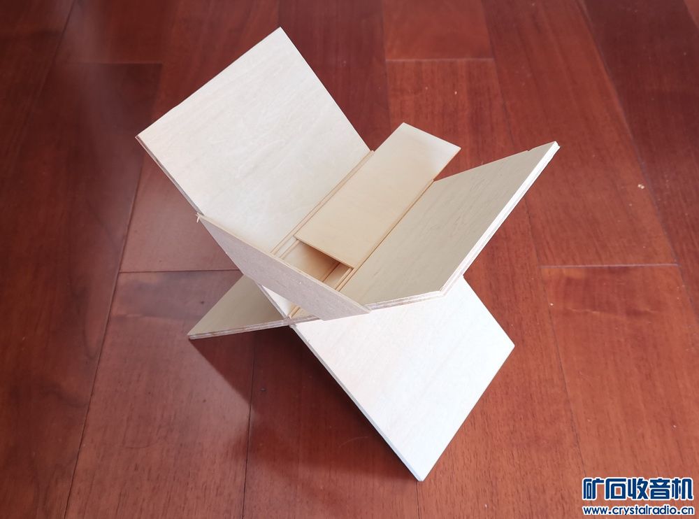

 楼主| 发表于 2024-5-22 21:08:07 来自手机 | 显示全部楼层
请教纳米老师
 楼主| 发表于 2024-5-22 21:08:52 来自手机 | 显示全部楼层
纳米老师,这个天线是您的吗?
发表于 2024-5-22 21:11:22 | 显示全部楼层
wangjimin 发表于 2024-5-22 21:08
纳米老师,这个天线是您的吗?
       不是的
 楼主| 发表于 2024-5-23 14:16:12 来自手机 | 显示全部楼层
纳米电容 发表于 2024-5-22 21:11
不是的
看着挺好,想做一个!
发表于 2024-5-23 18:45:25 | 显示全部楼层
wangjimin 发表于 2024-5-23 14:16
看着挺好,想做一个!
如果有动手能力自己可以按图纸做一个效果一样好的,图片上东西是我几年前做的。。。
 楼主| 发表于 2024-5-27 06:42:21 来自手机 | 显示全部楼层
谢谢,学习了,
