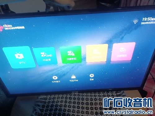

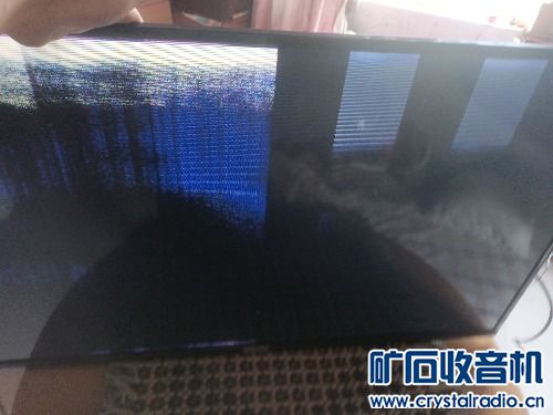

开机花屏,过一会又好了。在过一会在花屏。图片是拆了单边线的显示。高手有什么办法吗?

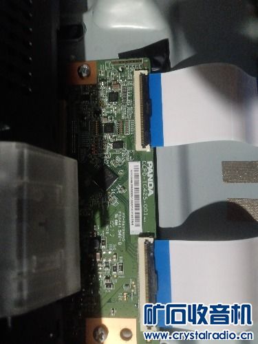

用修过型的橡皮擦反复清理主板到逻辑板、逻辑板到液晶屏的3条排线、排线座(橡皮擦修型是为了更好清理排线座)。逻辑板到液晶屏的排线清理后交换连接,如果交换连接后屏幕显示不同,就是清理不彻底,直至清理到显示不变。
已有多机用上述方法成功修复。

这款电视机的通病 很多是逻辑板的排线座虚焊导致的 可以用雪糕的木棒平铺在座上面压住试一试如何

不必用酒精,就是干擦,我的就是三星屏。排线座的清理要仔细,橡皮擦修型要合适。
根据交换排线后屏显不同,判断为排线问题,反复清理后修复。
原来也是因为三星屏已经搁置3年准备放弃了。
