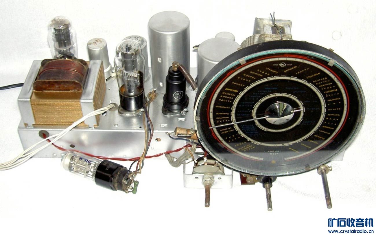

带高放的机芯,咸鱼看到个大致的同款,参考那个大致款,高放应该是6K7G 混频应该是6K8,中放 6K7 检波+低放 6Q7 ,但是没找到资料...

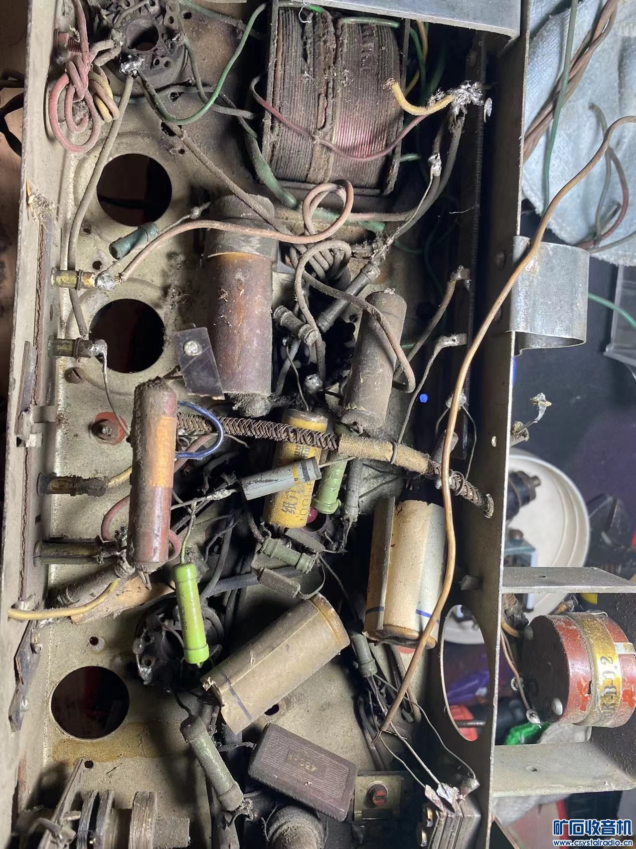

有个纸介电容还写着中文呢
看来中文已经普及到波罗的海了

发表于 2024-5-22 14:17:37 | 显示全部楼层
发表于 2024-5-22 14:43:30 | 显示全部楼层
ht删除tps://pan.ba删除idu.com/s/1D_zU9AeiBb_Zci2D1OAgCQ 提取码: just      =====》PDF
删除两处“删除”
m557.pdf
40.22 KB, 下载次数: 37

底盘已经拆解完毕 损坏情况 1:滤波的电阻丝 207欧断裂 2:变压器有额外绕组,参数正常,哼声严重 3:全机滤波电容几乎全挂 4:中周输入有一个线圈不通 5:大功率阻值误差很大 6:云母电容都超过误差5%  7:波段开关彻底断裂。
运气好的一方面:1:线圈全部完好,2:空气可变擦片,已经修复 。整机重构
这个机器并不是我想的是带高放的机子呀 3组可变,一组是本振,一组是短波,一组是长波和中波合用。。头大 头大

输入采用双调谐是为了抑制谐波干扰,其中频可能是低中频的,非465CK,可能是175KC或300KC的。

波段开关碎裂成了3段....还在找配件呢,这个波段开关有个特点,就是当1波段的时候 2-3会自动接地
