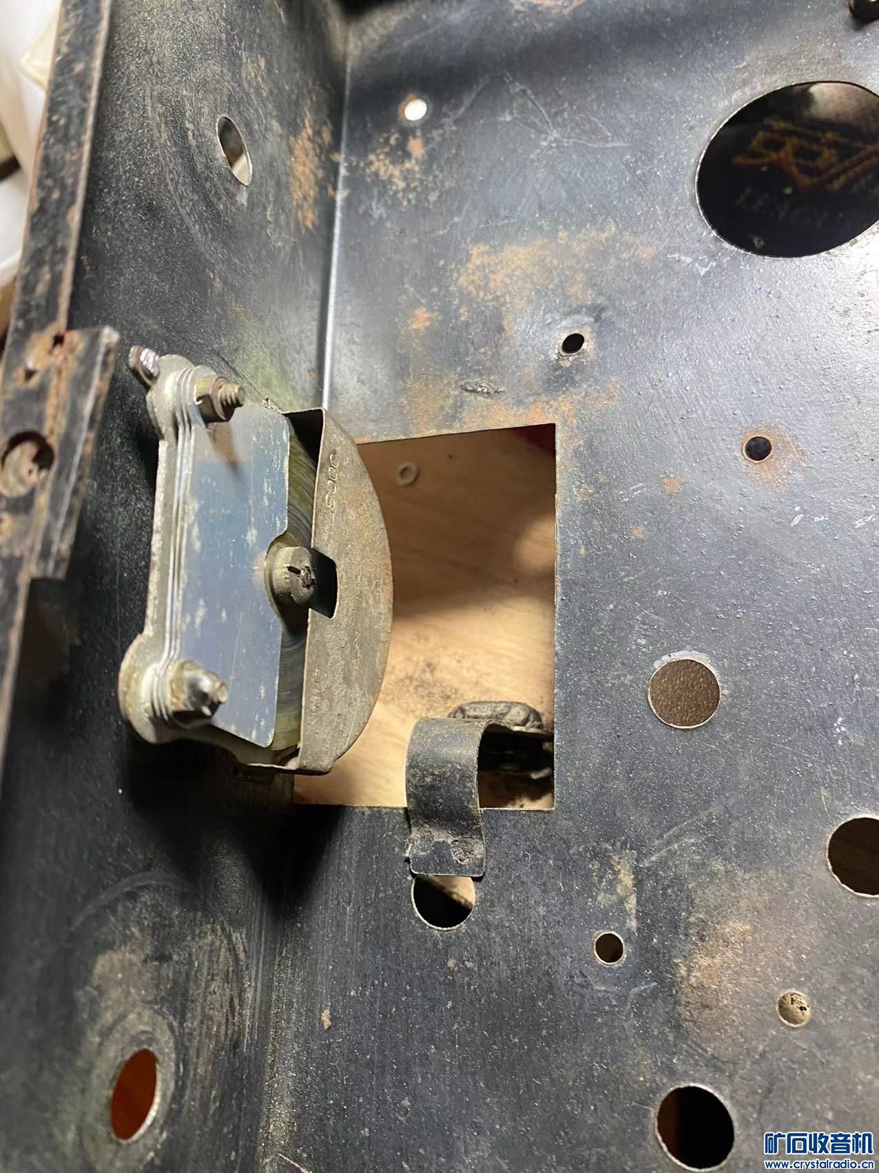

变压器肯定损坏拉,里面灌了沥青,准备重新绕,这里面一共3个线圈,我猜是再生机。。。

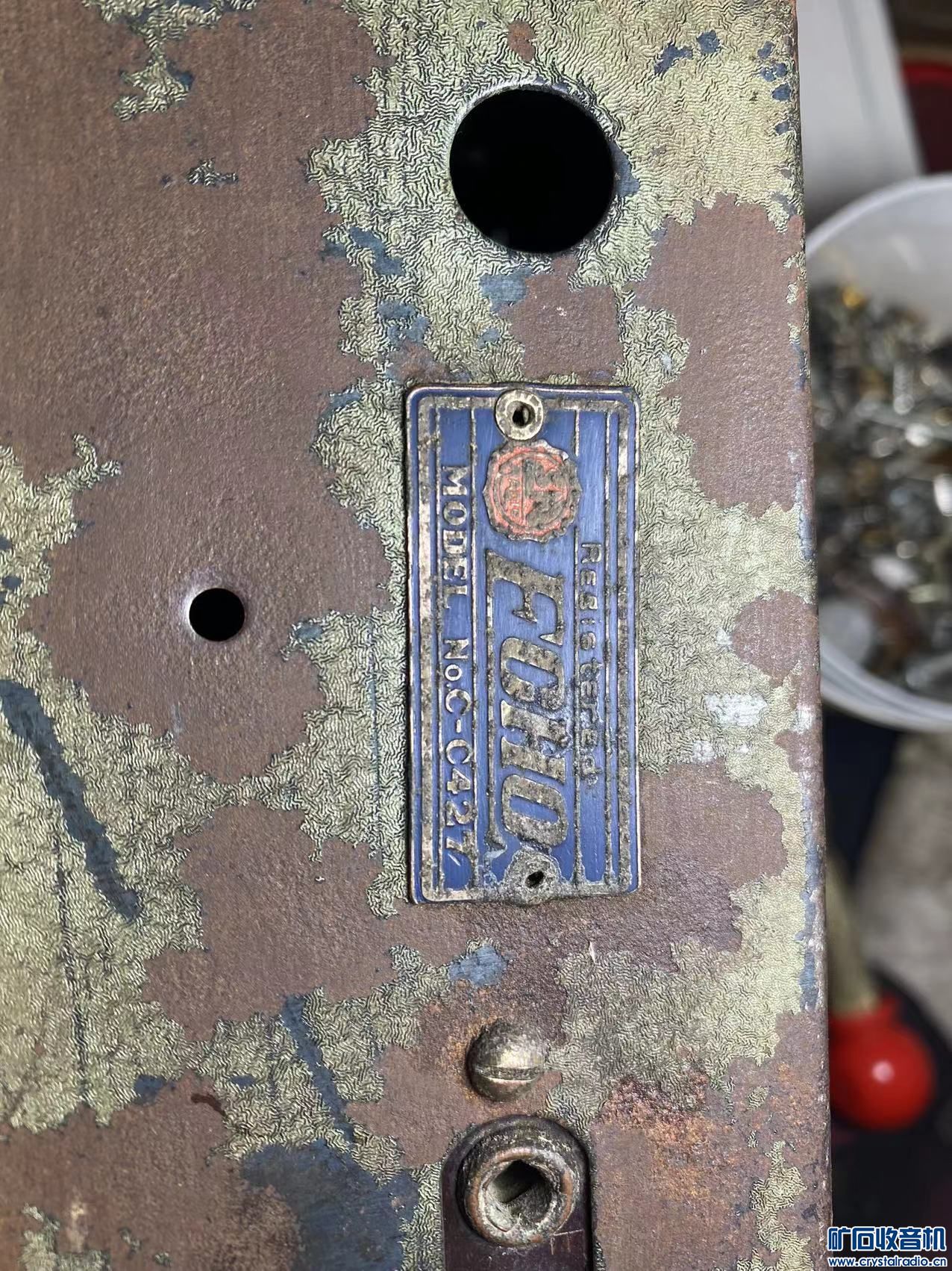

你有这个机器电路图吗?
我看这都干净了。
https://www.radiomuseum.org/act_main.cfm
我看还有型号,搜下试试吧。希望有

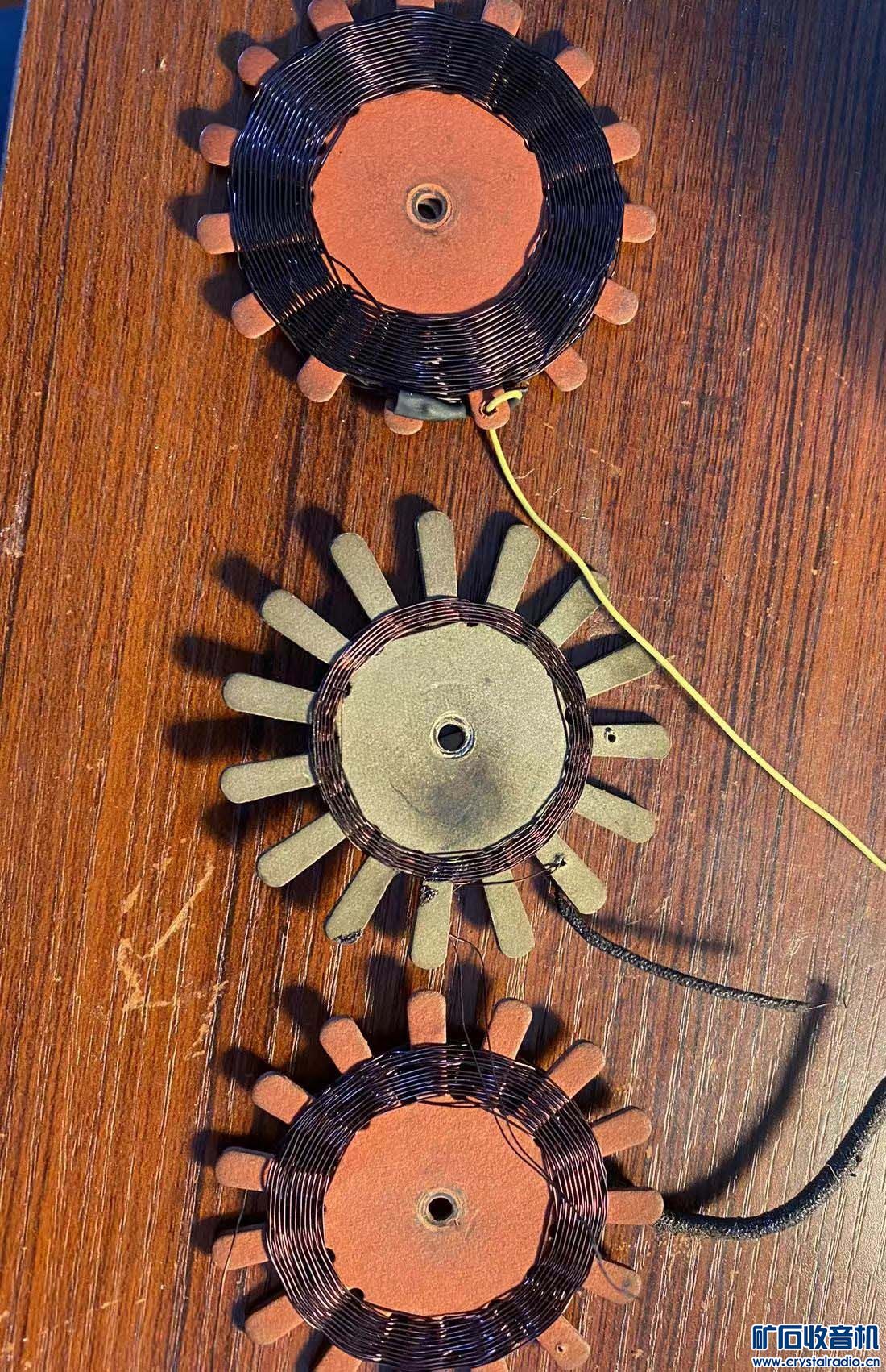

线圈和空气可变都在,再生的微调电容只有定片,动片没了....

已经各种google了 找不到资料...
发表于 2024-5-22 12:56:44 | 显示全部楼层
 楼主| 发表于 2024-5-22 13:10:51 | 显示全部楼层
justmexx 发表于 2024-5-22 12:56
Deluxe C-427  https://www.radiomuseum.org/r/unknown_deluxe_c_427.html
B(152) 27A Type Homemade (Tot ...
!!谢谢大佬....但是前面的线圈好像没了。。
发表于 2024-5-22 14:55:29 来自手机 | 显示全部楼层
这样的再生线圈算不算蜂房绕法?性能应该不错吧
发表于 2024-5-22 20:03:42 | 显示全部楼层
不是蜂房线圈是蛛网线圈。

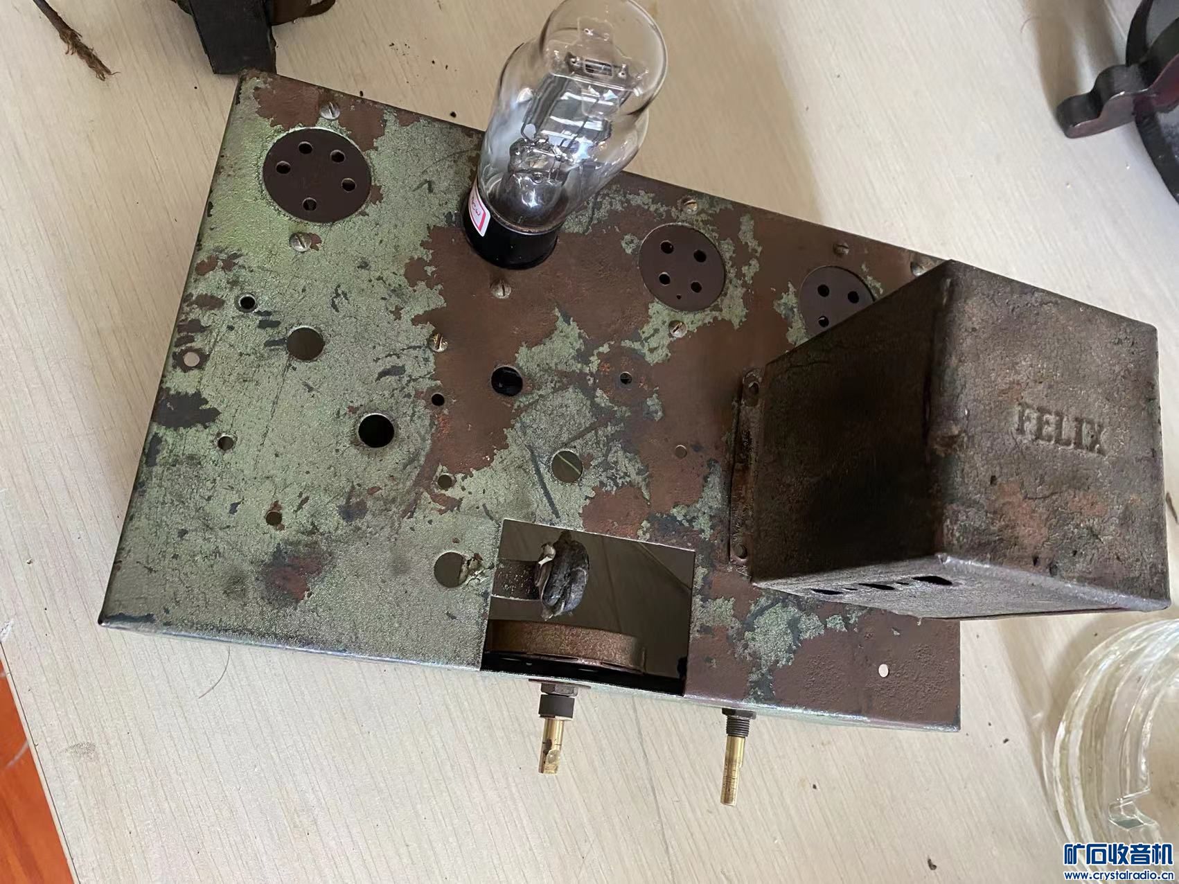

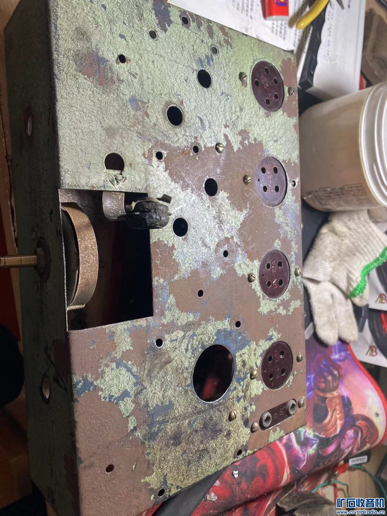

楼主你已经拍下了两个管座(12A,12B)你把另两个电子管管座单独拍一下好知道电子管型号,这样便于给你提供资料。

 楼主| 发表于 2024-5-22 21:54:41 | 显示全部楼层
于海旺 发表于 2024-5-22 20:08
楼主你已经拍下了两个管座(12A,12B)你把另两个电子管管座单独拍一下好知道电子管型号,这样便于给你提供 ...
l老师好,这个分别是UY27A UX26B UX-12A KX-12B
