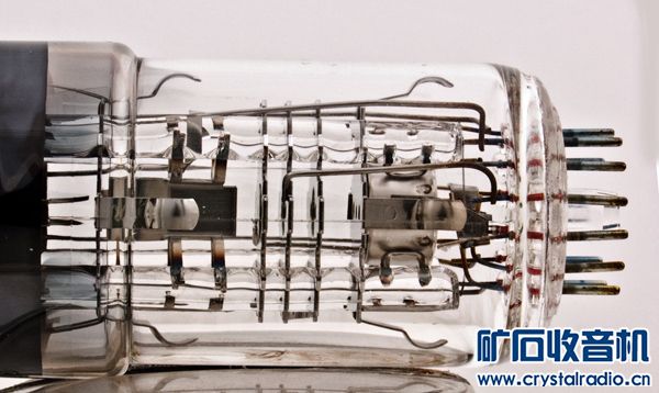

D5-100W 是一款有趣且独特的 1.5 英寸阴极射线管。它最初是由 Telefunken 专门为 Sinclair 于 1977 年推出的第一台微型手持袖珍电视生产的。该型号早于著名的平面 Sinclair 电视。
该管还用于辛克莱制造的微型视频监视器和同样由辛克莱制造的微型示波器。随后,其他制造商也将这种电子管用于电视和示波器,其中最著名的是 NLS Ltd,该公司基于该电子管生产了一系列微型示波器。近年来,它还被用于相机取景器和各种可供患者佩戴的微型便携式医疗监视器。
管子的结构很有趣,可以通过仔细检查来发现。管子的颈部和主体由真空成型的模制品制成两半,然后通过单独的压制密封在一起,形成屏幕和硬销底座组件。后者还携带电子枪。
制造工艺与灯泡制造工艺非常相似。EHT 要求约为 2 kV。现代电视显像管的另一个不同寻常的特点是它采用静电偏转。
该电子管仍以略微改进的 D5-100WB 形式限量生产。在这些最近生产的管子中,形成最终阳极的内部石墨涂层一直延伸到屏幕。
这些管子都使用标准的白色电视荧光粉。对于示波器来说,在屏幕前面放置一个蓝色或绿色的标线/滤光片。这些管子的点尺寸非常小,可以显示非常高质量的高分辨率电视图像。

NLS的MS-215和MS-230双通道示波器用的就是这个小示波管,带宽分别可达15MHz和30MHz
发表于 2025-2-25 22:16:10 | 显示全部楼层
方形示波管。也可以做电视显像管。
