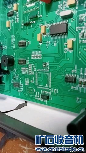

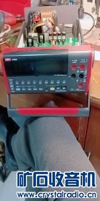

故障:不开机,220伏保险正常没断。拆机检查测量正负15伏7815.7915,正15伏电压偏低。单片机51供电7805电压偏低,其它正5伏负5伏7805.7905电压正常。稍后上图

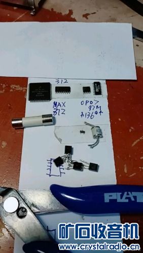

拆下这些4组电源都正常了,等买的件到了再发图。
