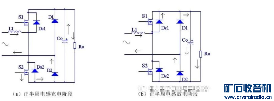

AC-DC整流不一定非是二极管,也可以用有源器件功率MOS、IGBT来完成,参见无桥PFC电路。有源器件能省一个整流管而提高电源的效率。
基本电路就是H桥,按时序驱动桥臂管的导通就能把能量在左右转换。
 楼主| 发表于 2024-5-30 15:29:52 | 显示全部楼层
yacasu119 发表于 2024-5-30 15:13
AC-DC整流不一定非是二极管,也可以用有源器件功率MOS、IGBT来完成,参见无桥PFC电路。有源器件能省一个整 ...
你这个就是无桥PFC,只是D1D2二极管被换成了工频MOS
