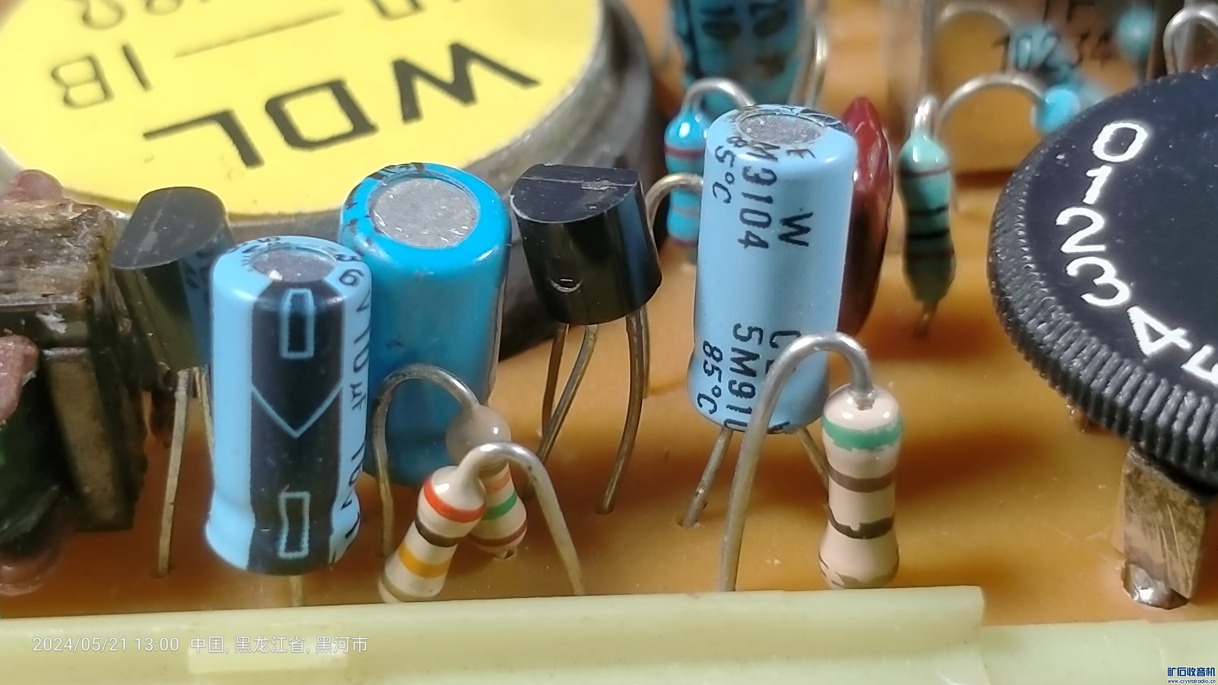

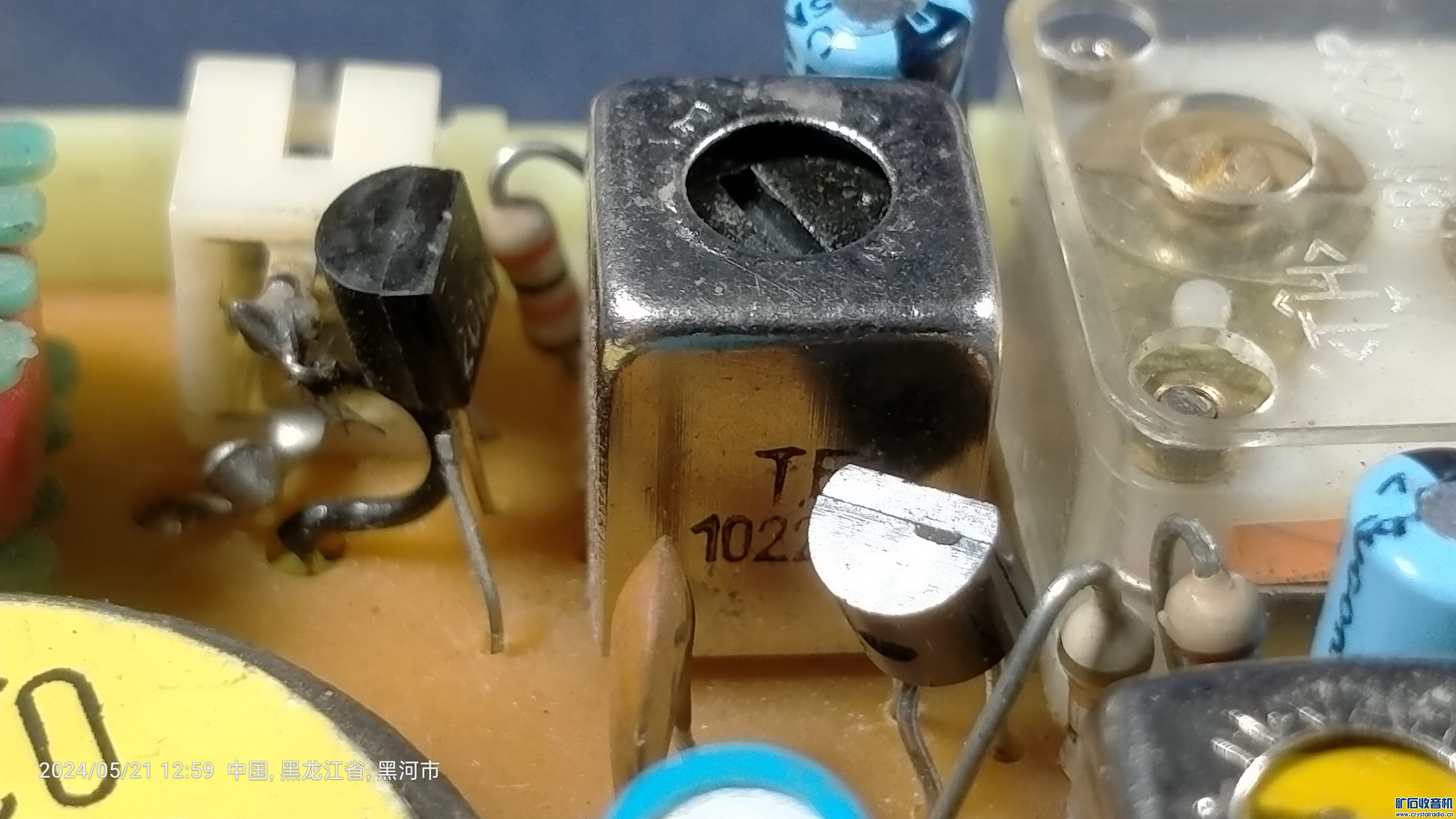

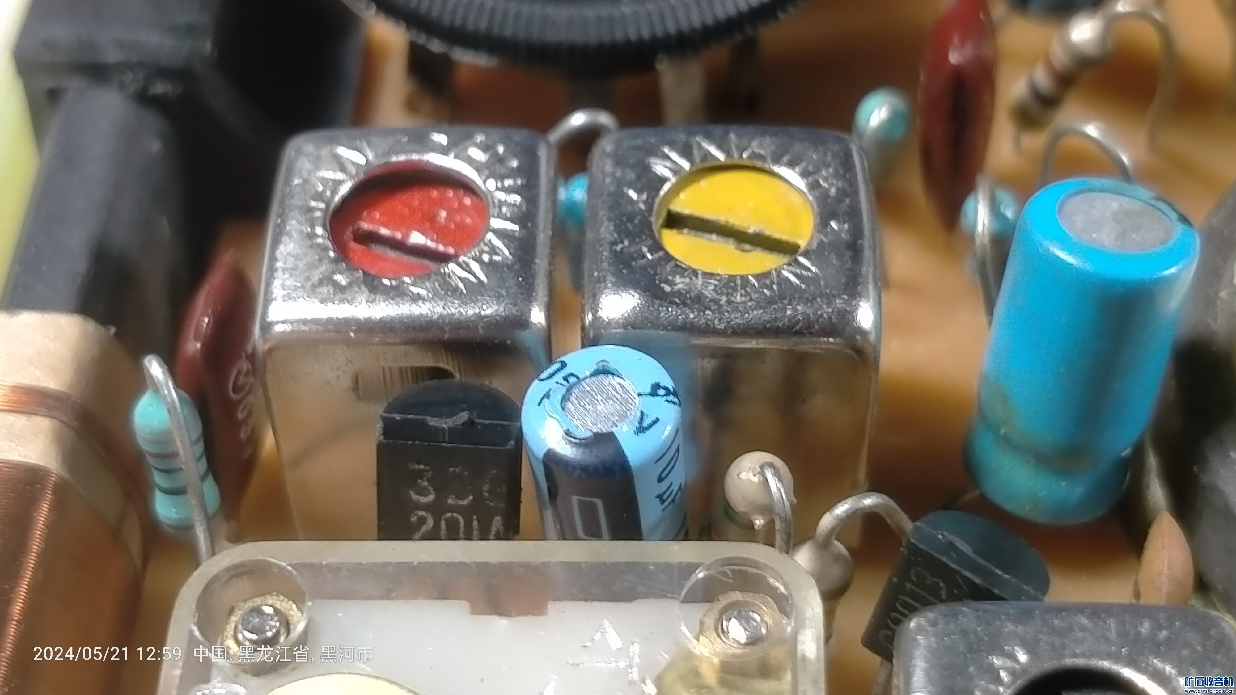

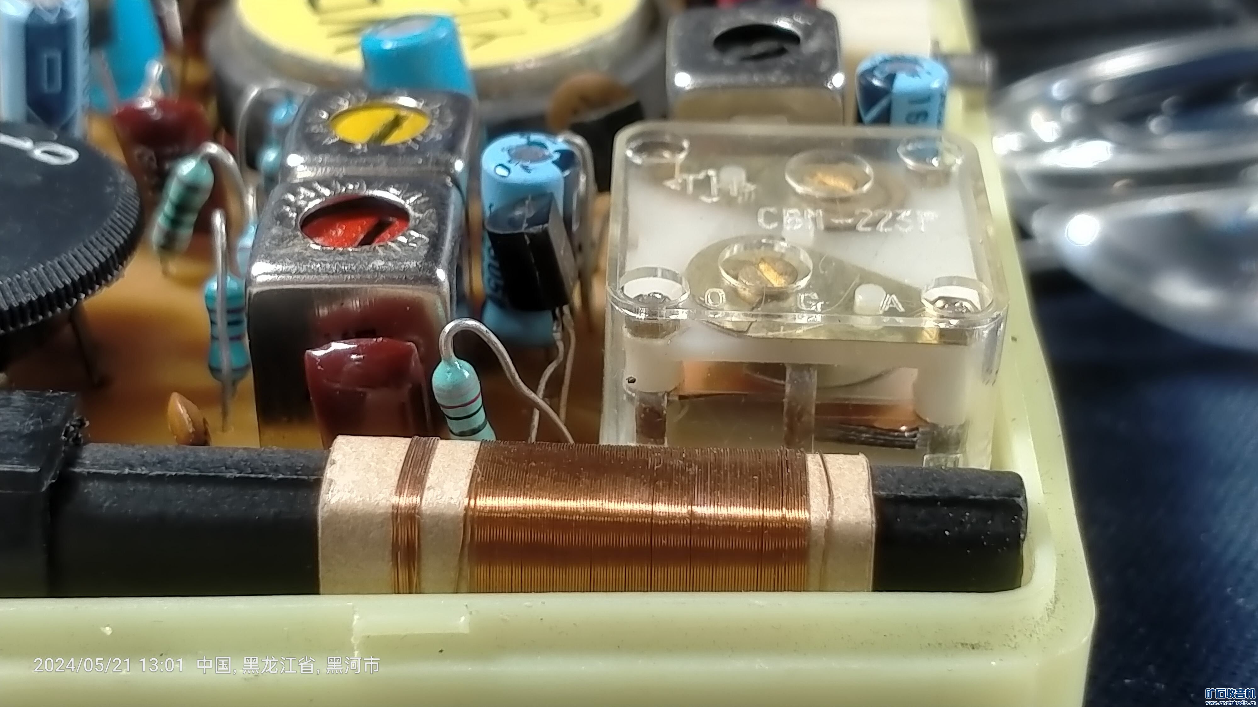

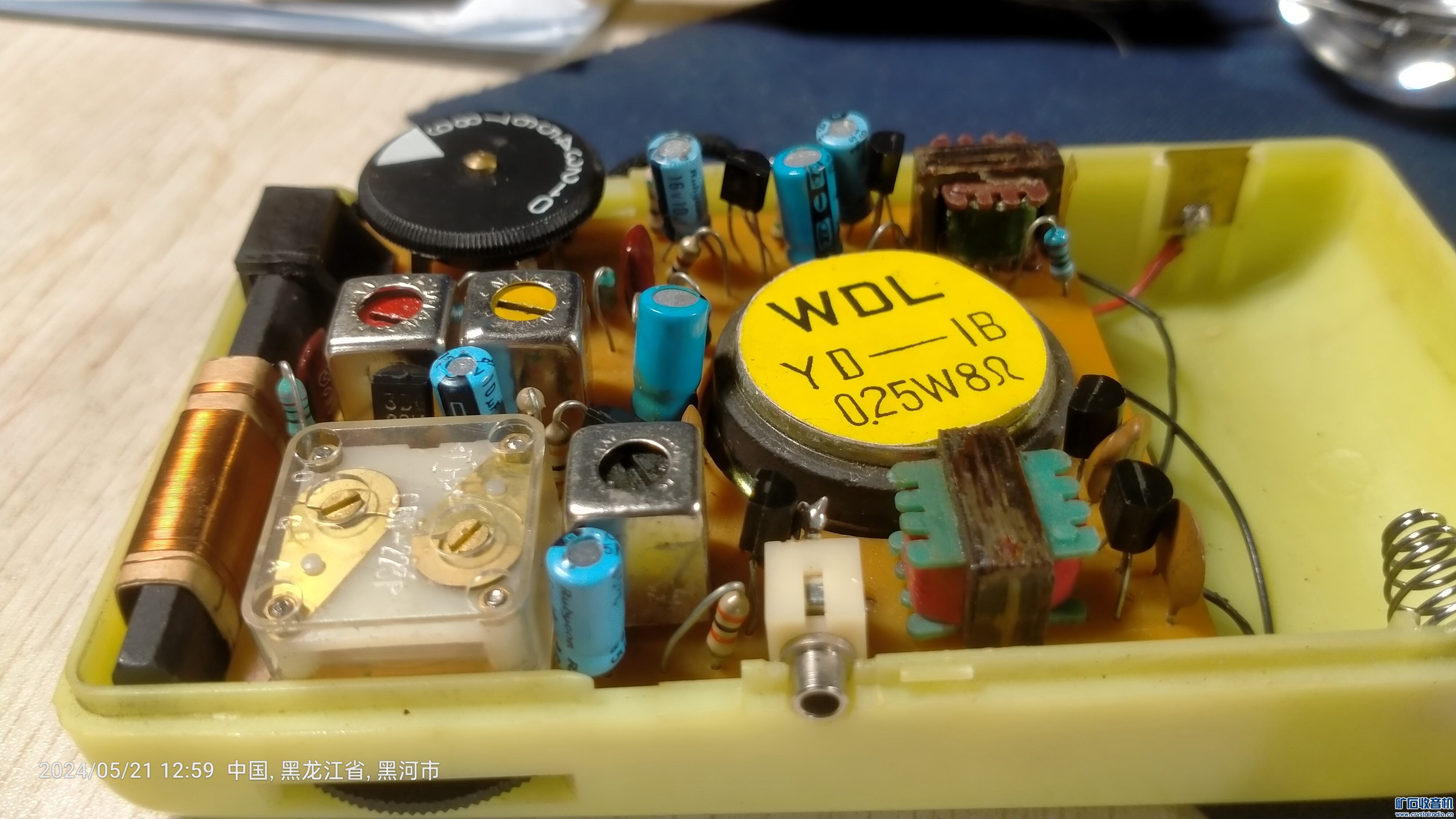

求兰陵牌X102B晶体管收音机电路图
故障现象:无声,收不到电台,功放管用的是9013,目测收音机三极管好像用的不对,变频用的是3DG201A,中放用的是9013,9014太乱,谁有这个收音机清晰电路图发来一份。谢谢!

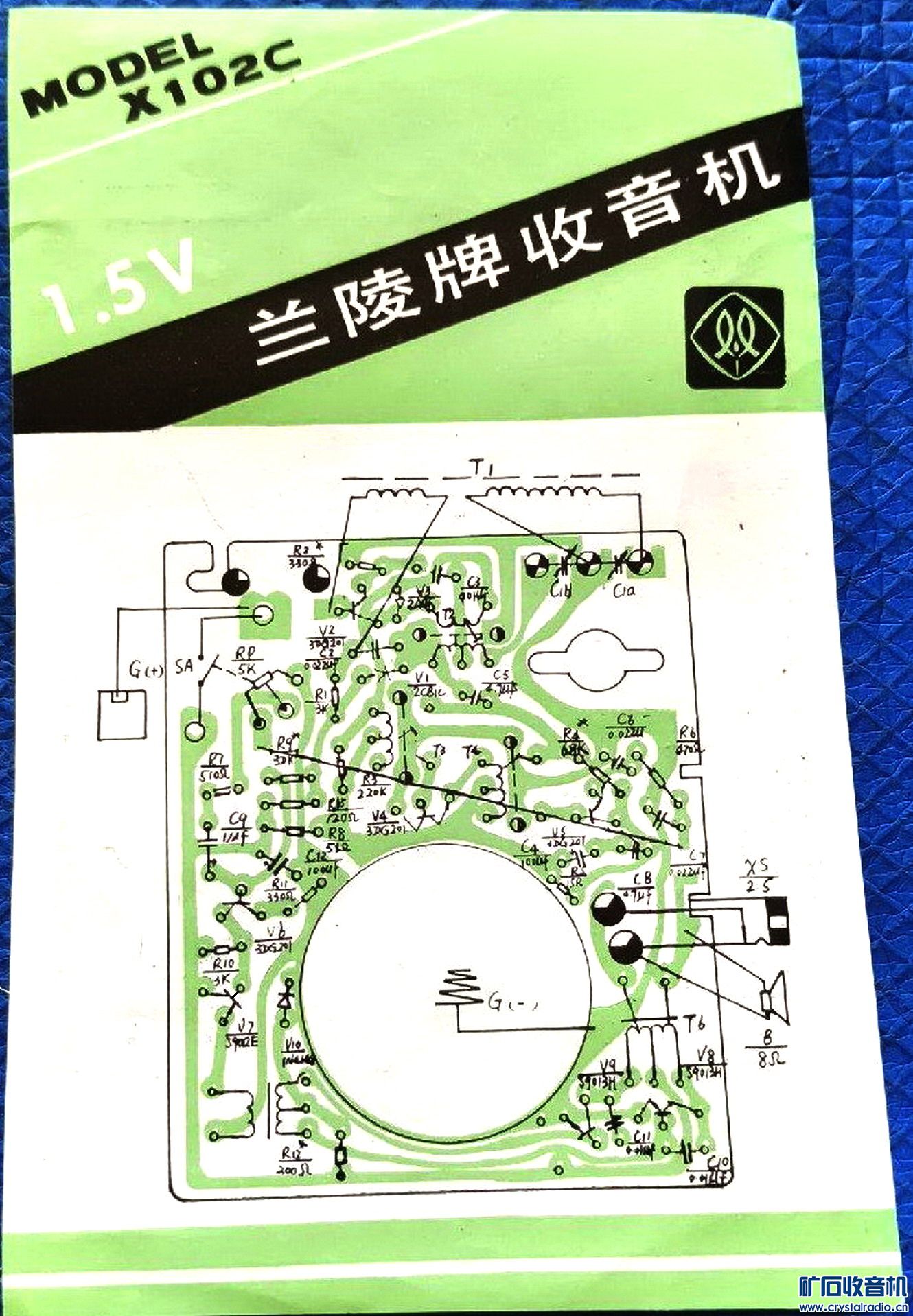

借鉴一下兰陵X102C的图纸吧:
PVB与这个是对应的
发表于 2024-5-21 14:16:18 | 显示全部楼层
还有一份兰陵X102B的图纸,不过貌似PCB与楼主的并不对应。
 楼主| 发表于 2024-5-21 14:32:29 | 显示全部楼层
谢谢 海洋DZ 老师提供图纸,和102C对上了。
 楼主| 发表于 2024-5-21 14:34:20 | 显示全部楼层
谢谢 海洋DZ老师,和102C对上了。

机内很干净,先查喇叭,耳机插座,静态电流。
发表于 2024-5-21 16:29:39 | 显示全部楼层
这个JJ维修不太难,能有1.5mV的灵敏度已经非常不容易了。关键是低频前置两个管子参数的调整和中频管电流的调整。建议55毫米磁棒线圈用0.19左右的漆包线绕制,100圈,配223P双联可变电容器,为该磁棒应用的最佳线圈。多股纱包线在这不太适合,前极选参数最好的3DG201A管子。接收效果会非常好,并且注意电解电容的性能情况
发表于 2024-5-21 16:40:44 来自手机 | 显示全部楼层
内脏做过移植手术

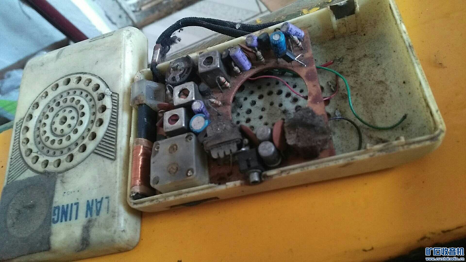

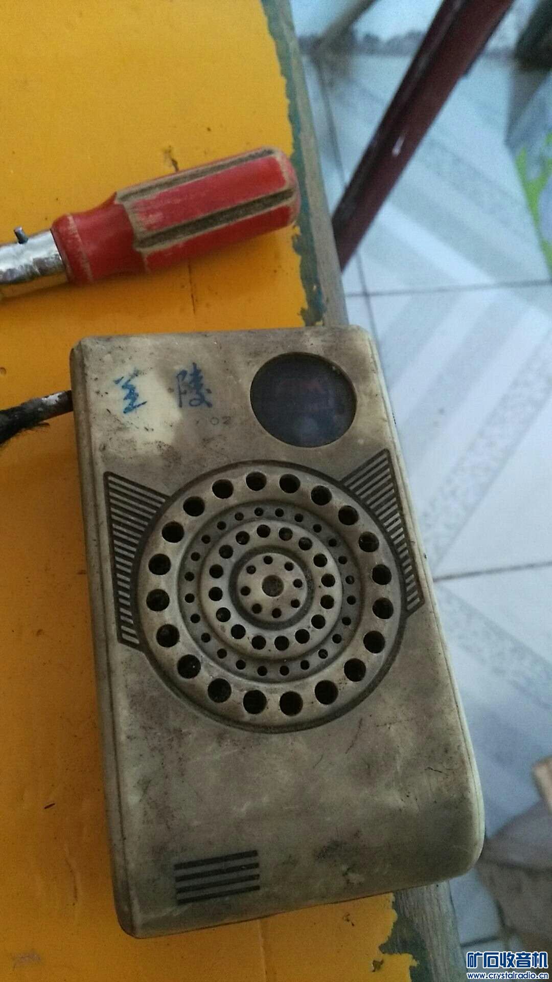

发表于 2024-5-22 20:48:26 | 显示全部楼层
大家看一下,我在伊拉克买的兰陵机,这个不知型号是C还是D?
不好意思,没洗脸。
发表于 2024-5-22 21:33:40 | 显示全部楼层
层主的伊拉克就是X102,PCB吻合下面的图纸
发表于 2024-5-23 20:02:36 | 显示全部楼层
多谢海洋DZ老师!
不知型号,没想到找到它的电路图。
