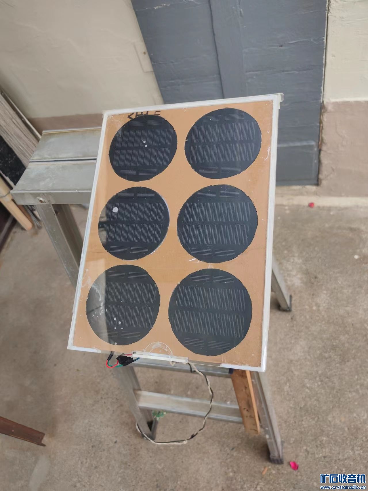

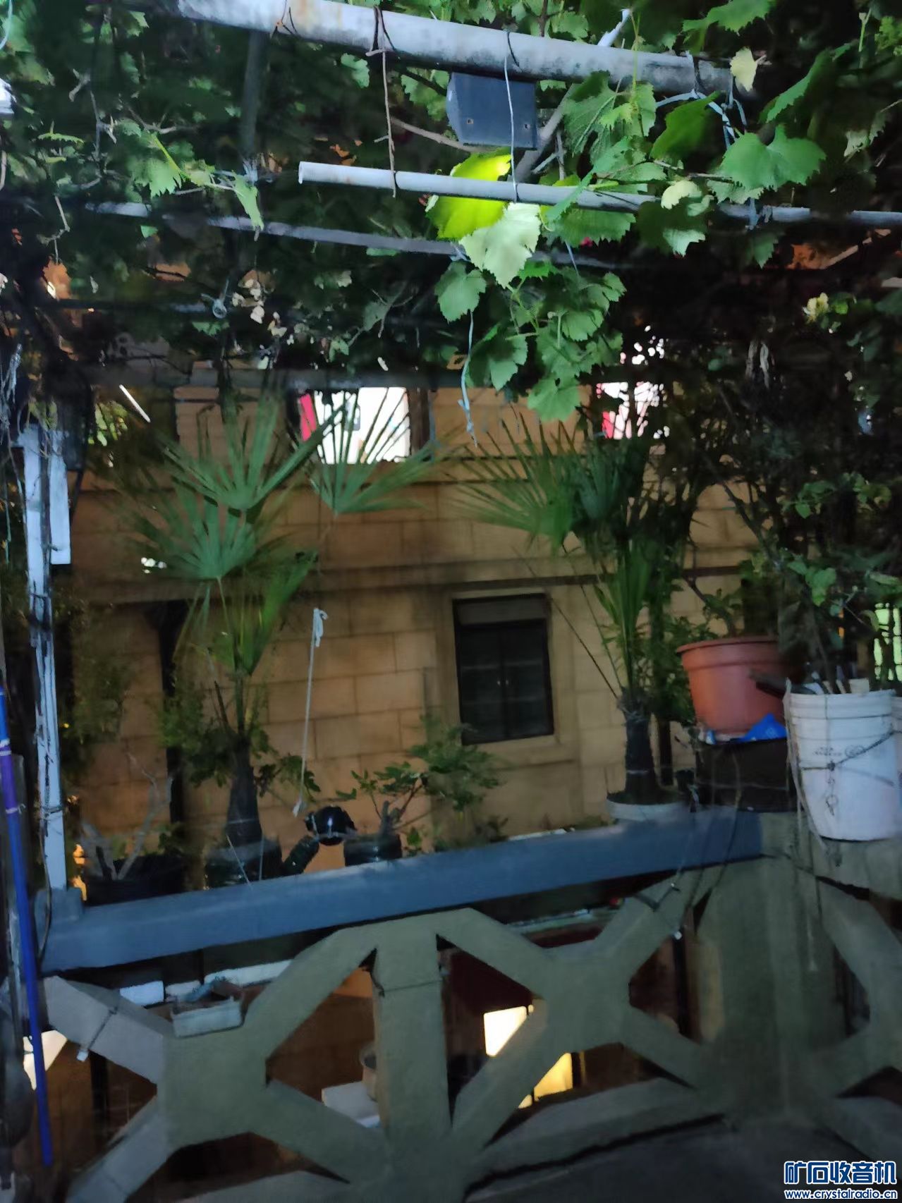

一个平板关不了机,只能任其自行放尽电量,多曰后发现屏幕巳被顶起,拆开检视,电池四片中三个巳鼓包,,测电压电流倒还有点,试剌穿一个放气后用胶密封,能充能放,于是把另外2个同样处理,不敢放窒內,也不敢用其制作小电子电源,因无处可用,只好放窒外阳台一角多曰,后见多多有卖光电板,3元多12片,于是下单购回,全新品,阳光下开路电压6.5v,下短路电流60ma,早上隔窗也可达24-36ma,好象还行,于是又开始折腾

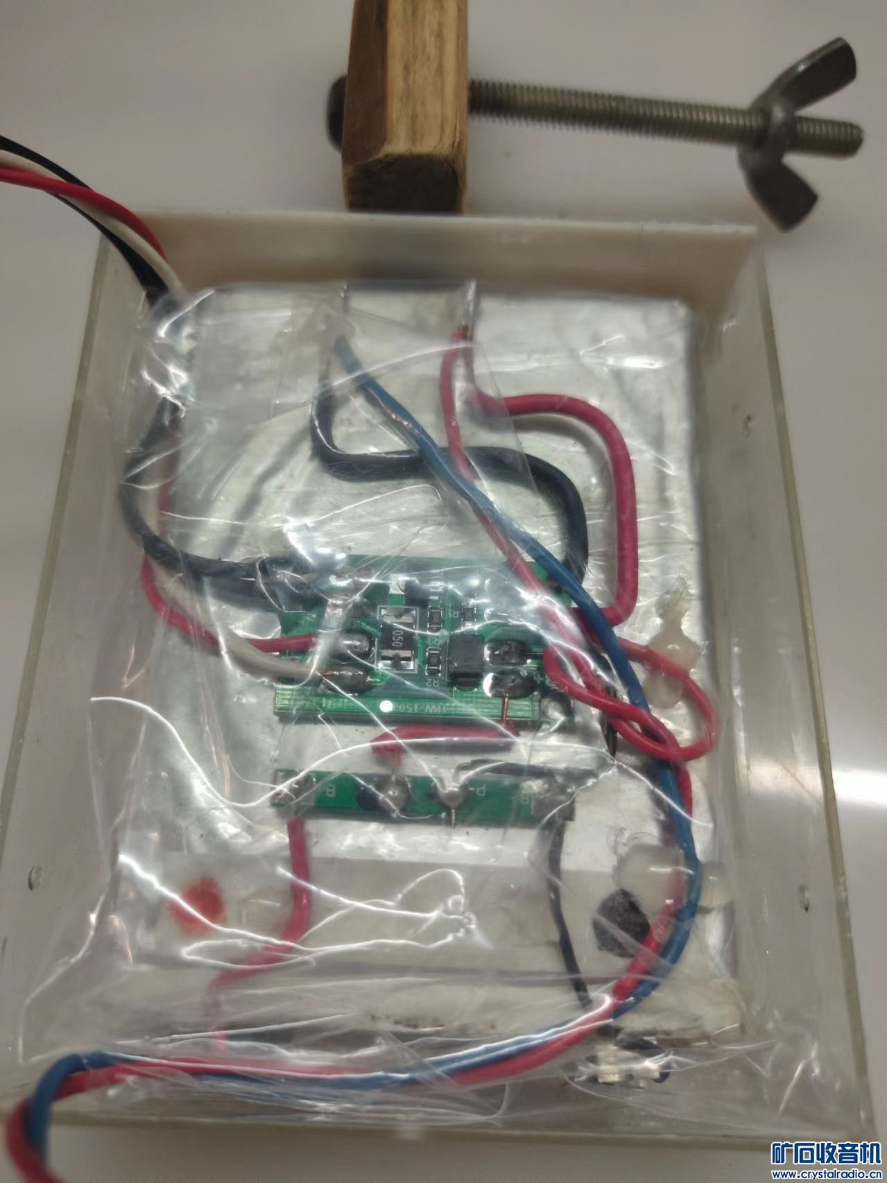

先把三块锂电並联,再装上锂电保护板,再买块太阳能灯天明熄灭天黑自明控制板,一並做好密封防水,装入盒内待用,

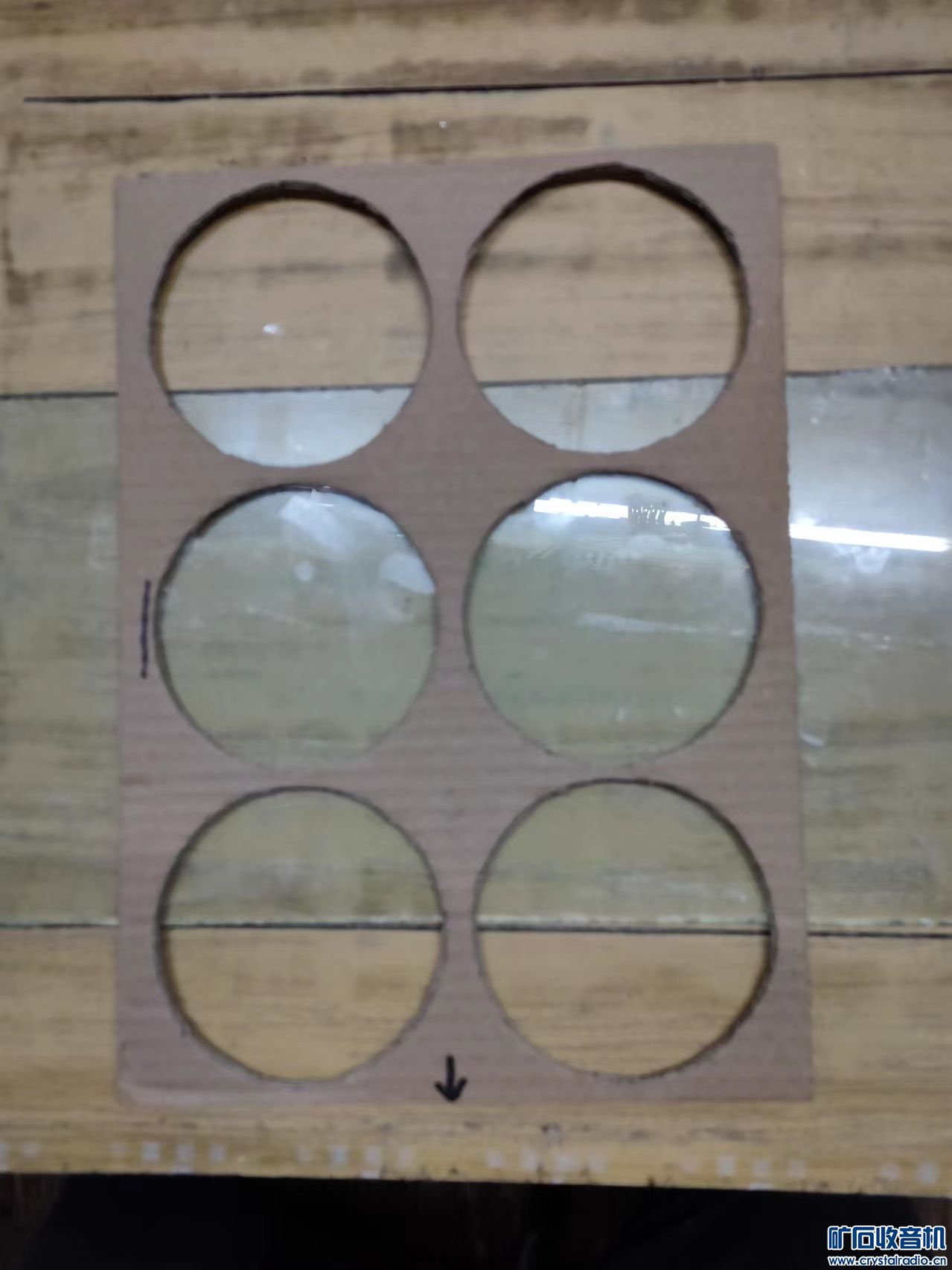

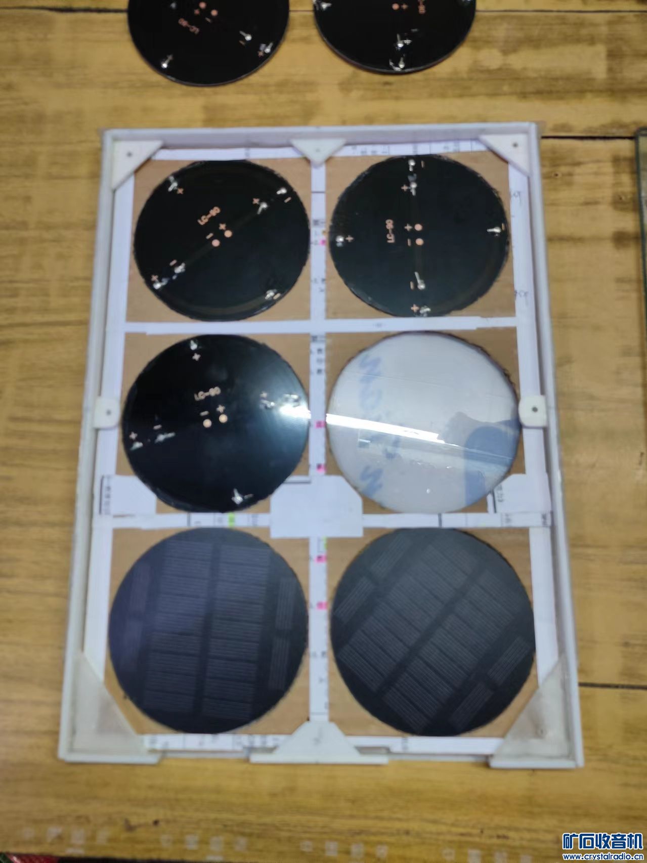

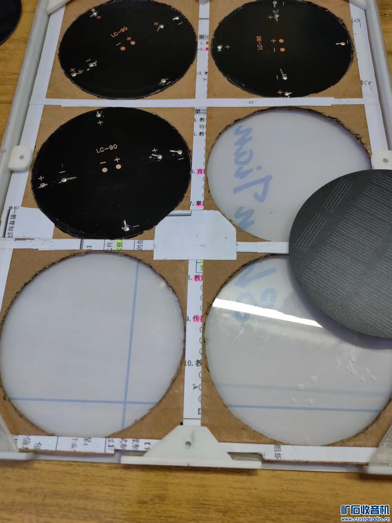

又找出一块透明有机玻璃,制作一A4纸大小扁盒,大小正好放入6片光电板,里面忖一块瓦楞纸粄,开6个圆孔,依次放入光电板並用胶水纸在背面固定,
接着用木方做联接杆,弄成可调节倾角样式,方便冬夏调整角度
毎个光电板串一个4001二极管,防止电池反向放电,也许无须此举,反正有几十个,也无处可用,马云家用红包几分钱买入,並联后接入电池包
最后接入多年前长汀买的五珠led洋垃圾灯板,吃灰好多年,估计2.5-5w

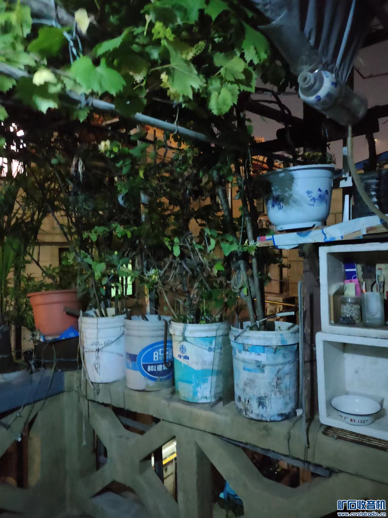

全部折腾好后,装在葡萄架上方,此灯可天黑亮至天明,其后如遇阴雨天,也未见其熄灭,阳台自此晚间也能有灯照明,进出不用打手电,更无雨天漏水触电之虑
最后说明的是,其实已有一个太阳能窒外灯,上面制作纯属折腾
