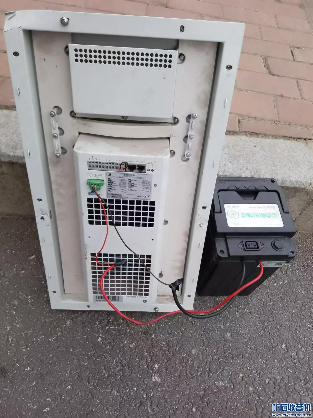

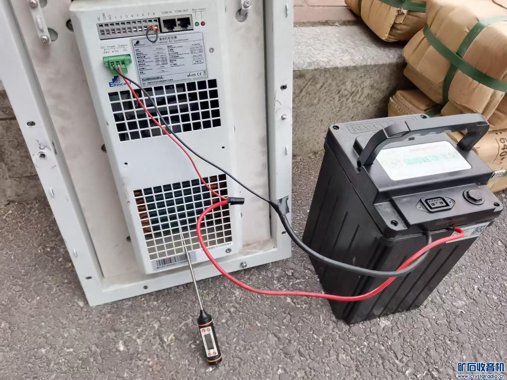

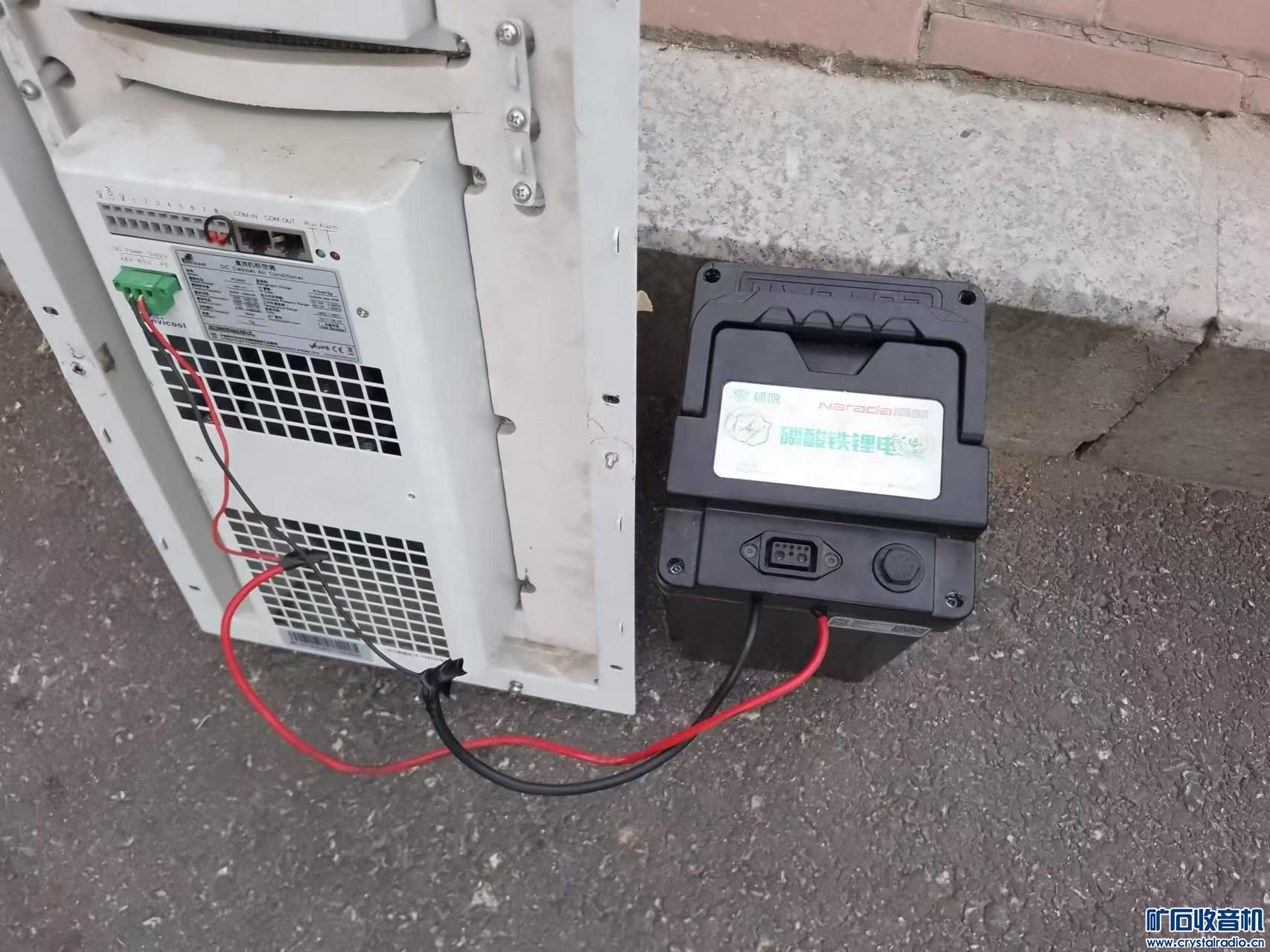

48伏直流空调配48伏电池,30度以上自动工作,30度停机,噪声有一点大其他都好,无充电器,工作电流2安左右,本电池可以连续工作12小时,

 楼主| 发表于 2024-5-21 07:23:26 | 显示全部楼层
可以用一个足够大的太阳能板,用升压MPPT控制器给锂电池充电稳压,同时给空调供电,
已给路边的收2手车黄牛制作几台,太阳能板安装在面包车上,
发表于 2024-5-21 07:44:07 来自手机 | 显示全部楼层
用多大的太阳能板
 楼主| 发表于 2024-5-21 07:45:16 | 显示全部楼层
200瓦以上,我用的是270瓦

能把雅迪密封之后边骑边开就好了  直接变身新能源汽车,而且是热泵空调了
 楼主| 发表于 2024-5-21 08:42:32 | 显示全部楼层
出风口21度,成功解决了合肥包河区几个收2手车的夏天炎热工作环境,
起码不热了,原来暴晒下的车4门敞开以有40度温度
