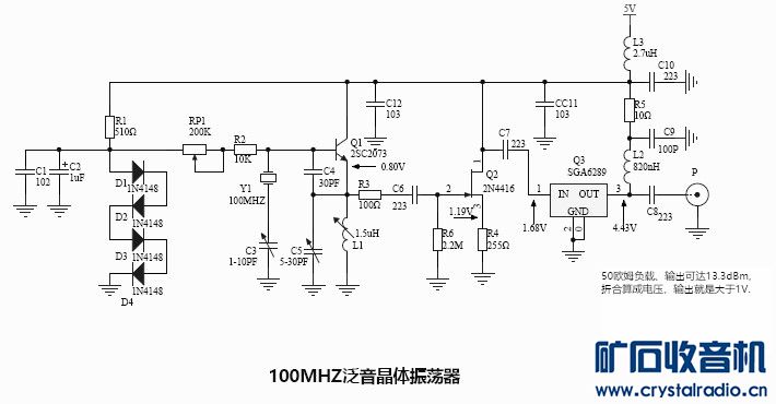

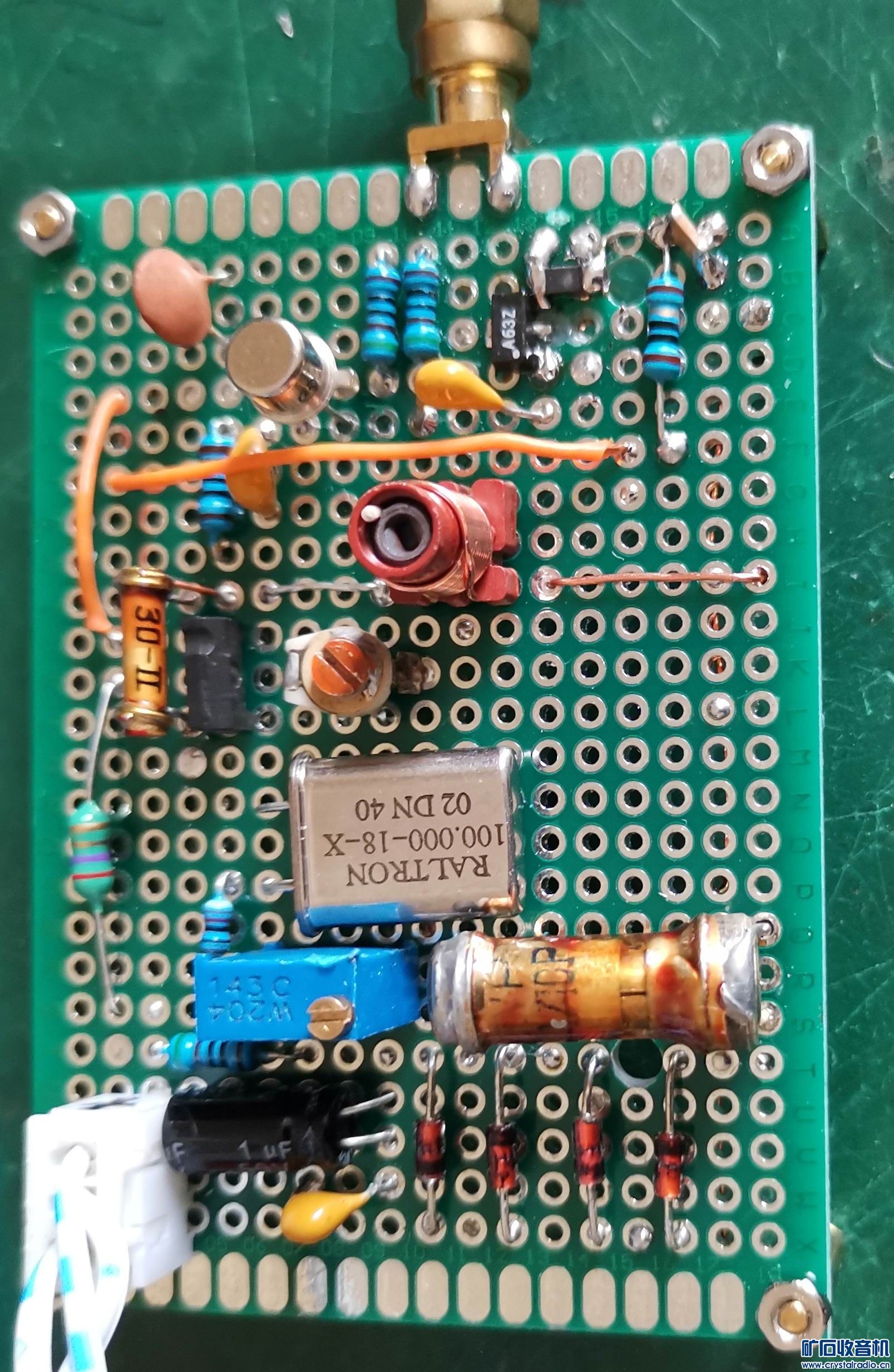

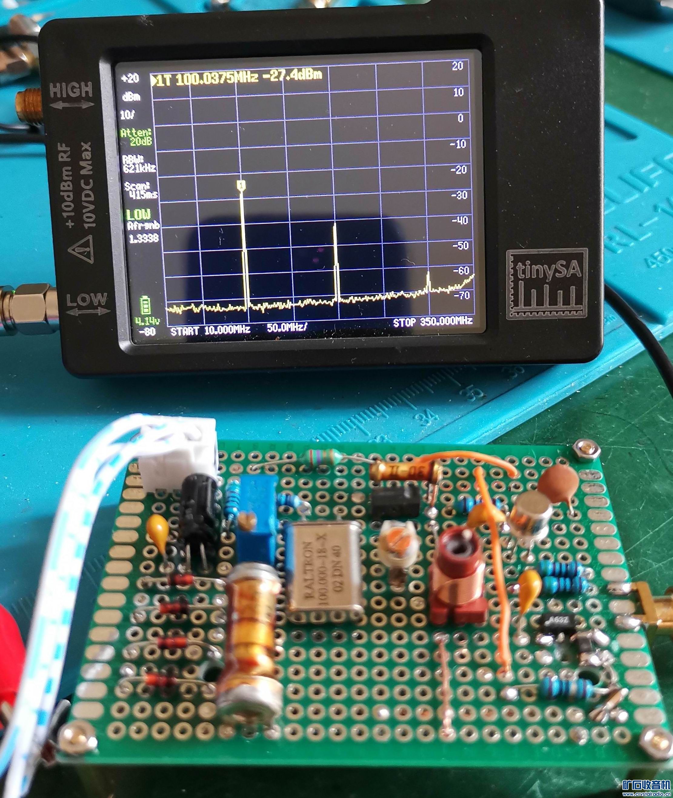

泛音晶体振荡器,我实验的是100MHZ,用网分测试晶体,证明最低频率为100MHZ÷3=33.3333,用的是三次谐波。电路选型需要考虑抑制基频,使电路在3次谐波处产生振荡。

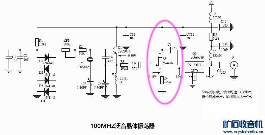

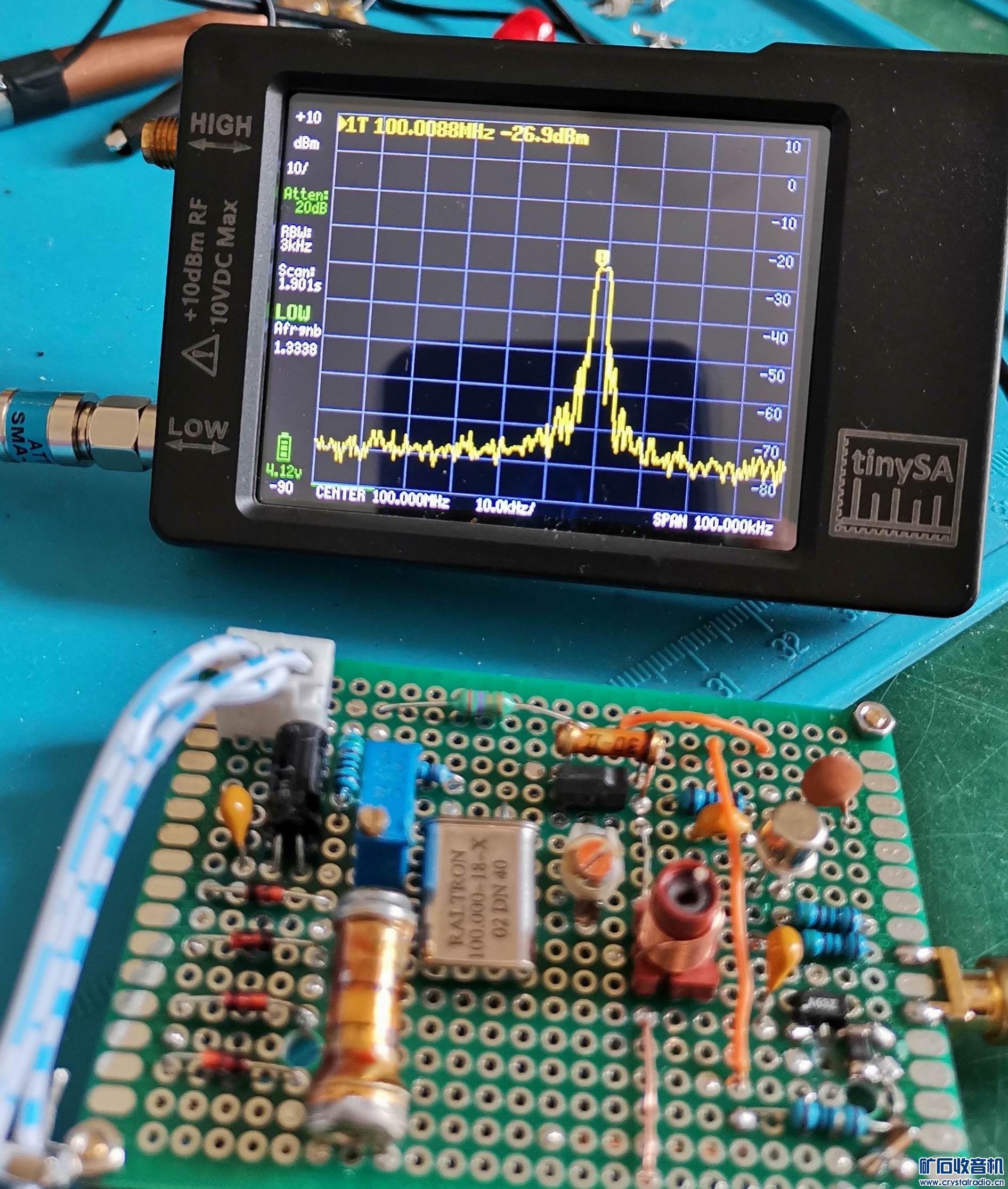

该电路采用一只U波段用三级管产生振荡、接上一只2N4416的结型场效应管缓冲、一只SG6389高频放大器。初步结果,信号频谱没有基波出现、在350MHZ带宽内,只有需要的信号100MHZ,幅度递减的200MHZ、300MHZ谱线,输出接上50Ω负载, 频谱仪接上40dB的衰减器,电平为-26.9dBm,去掉衰减值,电平为13.1dBm,毫伏表测试为1V,达到预期目的。

振荡级是如何抑制33M振荡的?是靠把C3往小了调?

 楼主| 发表于 2024-5-20 21:06:39 | 显示全部楼层
C3有一个合适值的,过大或过小都会影响振荡。晶体等效为一个电感,C5与L1的谐振频率,接近泛音频率,在泛音频率时为容性,满足了振荡的条件,其他频率处没有这种机会。不知我的理解对不对?

发表于 2024-5-20 21:39:51 | 显示全部楼层
JHXC 发表于 2024-5-20 21:06
C3有一个合适值的,过大或过小都会影响振荡。晶体等效为一个电感,C5与L1的谐振频率,接近泛音频率,在泛 ...
哦,看到了,豁然开朗。是靠C5和L1并联的电抗,在基频感性,在3次泛音容性。
或者把C5和L1调整在33.3M谐振,这样在33M呈高阻,晶片电压基本全加在C5上,C4得不到电压,晶体管得不到反馈信号,于是在基频停振。或许也可以。我猜测的。

早期对讲机,就是采用晶体的7次、9次甚至更高的谐波获得更高的频率,维修过一些类似的对讲机,采用的是16MHZ左右的基频晶体,提取9次谐波作为本振。题头33.33333晶体用15次谐波就可以获得500MHZ,这只是理论上的,由于15次谐波的幅值更小,驾驭起来也许难一些。
不过,这个100MHZ的振荡器,他们会产生高次谐波,包括偶次,这是由放大电路的非线性造成的,如果提取5次谐波,成功的概率更高。方法很简单,淘宝买来500MHZ声表面滤波器,100MHZ信号经过500MHZ滤波器的作用,输出主要是500MHZ的信号,再经过放大,这个放大用我题头使用的SG6389就非常简单,并且弄出大于13dBm的电平一点也不难(1伏电压)。当然,滤波器的输入输出必须要注意良好的隔离,绘制PCB板时考虑进去,必要的时候,电路之间及予以屏蔽隔离,让单元电路独立起来,这个对制作品质好坏比较重要,切切不可用低频电路的思路去处理,电源隔离滤波都会有助于制作的成功。借助频谱仪,处理类似的电路就会很顺利。
频谱仪测试的谐波500MHZ电平为-51.8dBm,扣除30dB的衰减,实际电平有-21.8dBm,这个滤波器损耗大约在5dB以下,经过滤波后还有大约-27dBm的电平,需要更高的电平,我在实践中体会到,直接用单片微波芯片比较简单,一片增益可达15dB,可以级联,比方说那个SG6389早期的芯片,淘宝挺便宜的,这类芯片种类很多,网上搜索一下不难找到更好的,还有许多成品模块,价格也不贵,也许买来就能用,只是做成信号源最好采用合适的工艺架构,重点是屏蔽!
