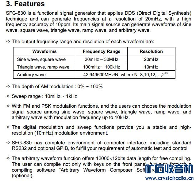

搜用户手册看了眼确实是奇葩的厂家,也没个正经框图。维修手册没下成。
可能是内调制信号DAC生成了与外调制相加,再去调载波,配合示波器摸索吧。
手册,外调制,标准调幅要给直流偏置。直接AC耦合进的话会是抑制载波的双边带调制不适合给普通收音机:
The input voltage of external modulation is -5V ~ +5V.
* If the input voltage is between 0V ~ +5V, the AM modulation will be the common
modulation.
* If the input voltage is between -5V ~ +5V, the AM modulation will be double
sideband suppressed carrier (DSBSC)

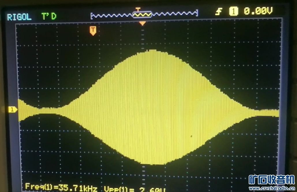

 楼主| 发表于 2024-6-7 12:23:50 | 显示全部楼层
Jambalaya 发表于 2024-6-6 15:19
问题是,算上
好像是自动算的,设备输出2Vpp 正弦波@465KHz时EXT AM接口输入960mVPP正弦信号@1.2KHz,包络有96.8mVpp。按5V深度100%的话,比例是对的。加正偏置没试过,不知情况会怎样
