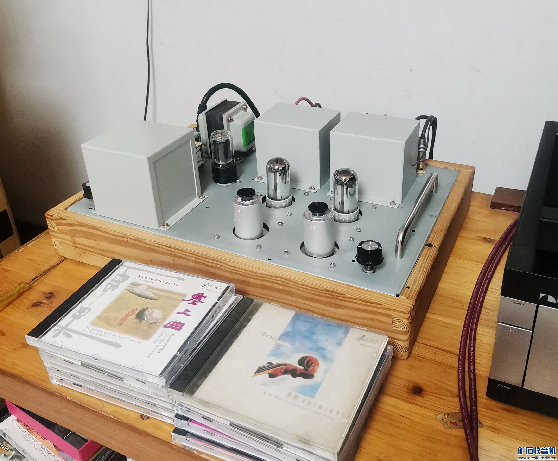

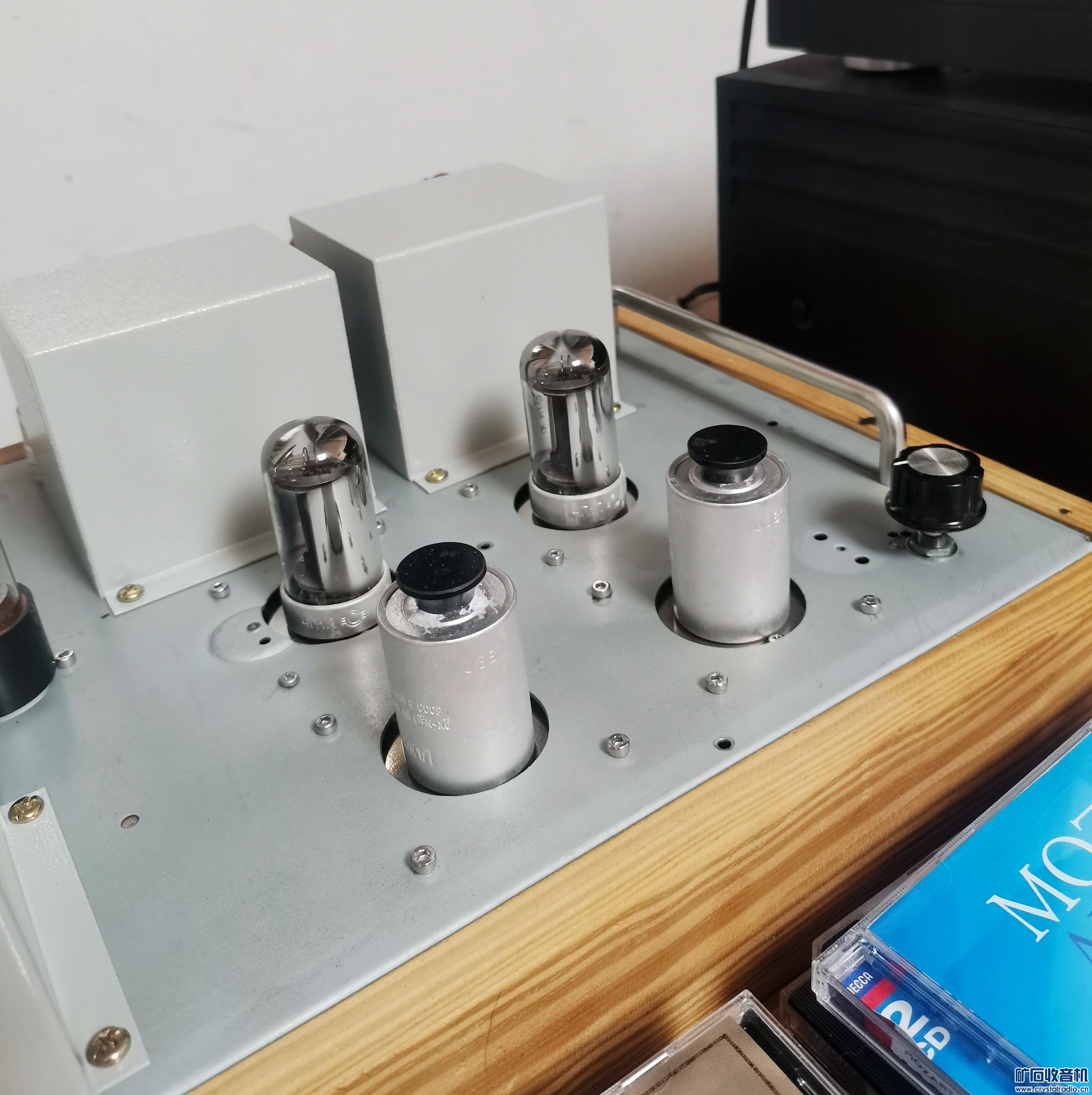

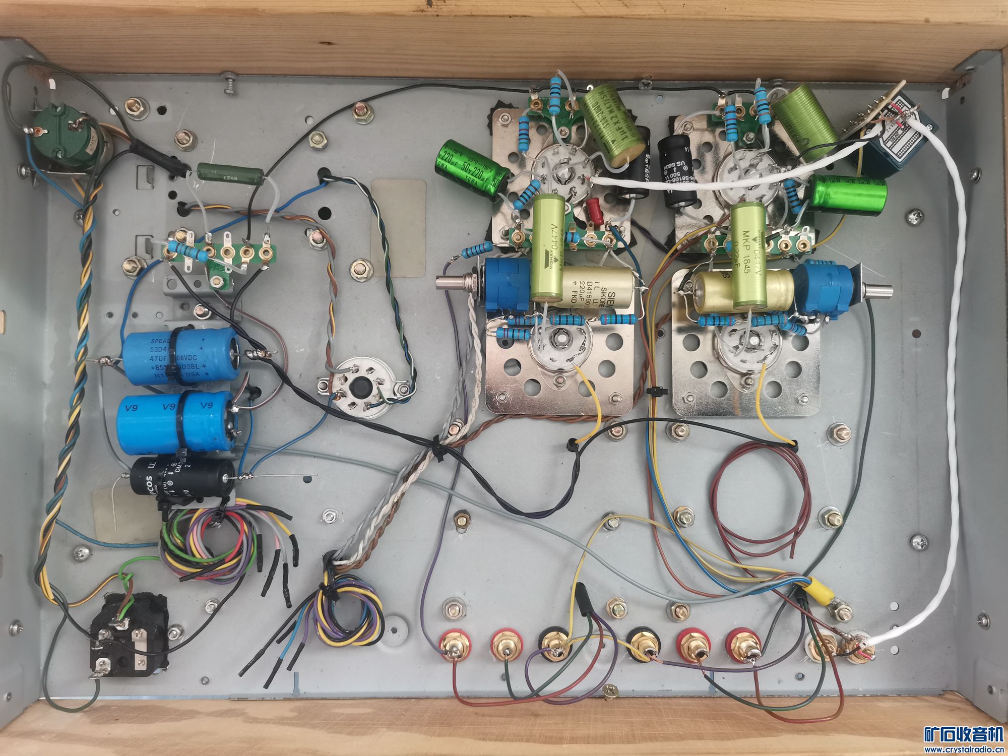

学习备料有2个多月了,4P1S做好了,请教各位版主、老师和朋友
发表于 2024-5-20 09:40:40 | 显示全部楼层 |阅读模式
电源牛是乐潘的095,输出牛是乐潘的5.5K牛,订制的灯丝牛。管子就是X宝上,北京和前苏联的各一套,用的是朱老师的线路。
底噪比2A3稍高一点,距离音箱30CM听不到。声音高频比2A3差点,低频要好点,两套管子前苏联的韵味好点。
做之前一直担心底噪,做好后,才知道,没那么难。另外,这管子确实值得做。
各工作点参数和原线路图接近,我用的是5Z4PA整流。
感谢论坛上的各位版主、老师各朋友。

劳打PM6C全频115箱子。这个4P1S,1瓦多,足够,开到12点不到,26平米的客厅满满的声压

我这个是2.1V交流点灯,用了平衡电位器,底噪控制的还可以。

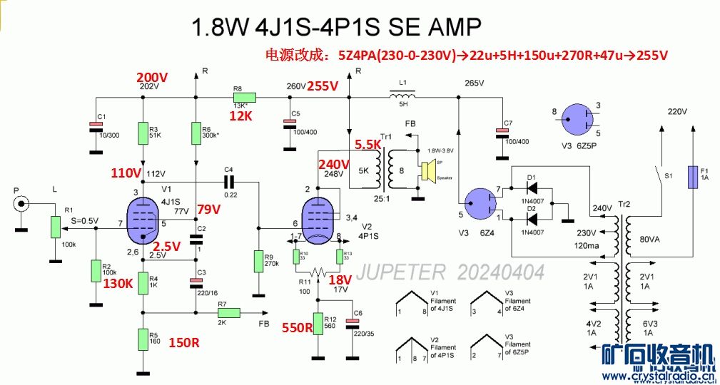

 楼主| 发表于 2024-5-20 13:23:25 | 显示全部楼层
工作点
工作点
整理一下电路实测数据,给感兴趣的朋友参考。
灯丝牛是订制的,很准确,全部交流供电,4P1S2.1V,4J1S4.2V。
