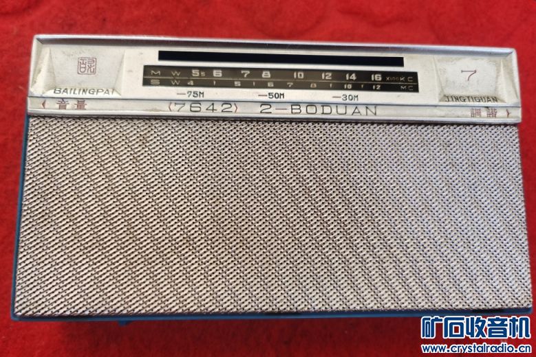

这台机器的特点就是外观完好无损  皮套也是非常好(没有天线了) 7642这个机器也是非常少见  里边电器元件显示在68年左右  7个三极管都是插拔式的  好处是更换方便  缺点是容易接触不良  还有很多的狗骨电阻   其他的我也不会形容了 看图吧

百灵7642收音机,北京无线电仪器厂生产,生产日期大约在六十年代中期,生产时间很短,生产数量也很少。现在很少见,能见到的也是残破不全。楼主能淘到如此完美的精品,应该是捡漏了。应该说,这款机器99%都是使用草帽管,朱红色漆皮涤纶电容,白色塑封电解电容都是北京63年研制的,中周谐振用的是聚苯乙烯电容,是北京早期半导体收音机的特征,例如牡丹8402。我收藏的两台和2楼“海洋DZ”网友展示的非常一致,楼主所淘的宝贝用了70年代以后出现的金属膜电容,中周谐振用的是云母电容,加上插拔式晶体管结构,估计也是DIY高手的作品。
不管怎么说,百灵7642收音机是一款罕见的稀有机稀型,能淘到个完整的机壳都不容易。她的资料也奇缺,至少我没有见到过。北京无线电仪器厂还生产过百灵4621、百灵7631等型号的收音机。

发表于 2024-5-20 08:48:15 | 显示全部楼层
没有见到电池仓?

稀有机型,插拔式晶体管第一次见!
资料也鲜有介绍此机型,《晶体管收音机电路集》  南京东方无线电厂内部资料--收录有:百灵7-64-2
浏览了一下,百灵7642还有一款大草帽管的机型

 楼主| 发表于 2024-5-20 11:54:19 | 显示全部楼层
确定是 百灵   第一图左上角有拼音  皮套右下角非常清楚的百灵字样

草帽管的可能更早一些    百灵机器也是非常少见的

没有见到电池仓?
电池仓正负极都没有了

里面还有塑壳电容
看电阻年份大概是70年之前的机器

对 这个机子比那个28A成色好多了 缺一根天线 电池仓正负极和耳机口没有  这些东西都是通用的 比较好配的
