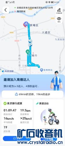

利用高考期间改好了一块,充满电51.2伏,我自己一个人在郊区为主的路段用350W的国标车骑了19.5公里,自动断电后用备用电池骑回家。

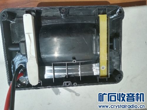

拆开后,用电池内阻仪测试了一下,有几块内阻和电压明显有差别,有时间的坛友如果买两块拆开,测试后重新组合,骑行距离肯定会大大延长。我主要是没有时间去折腾,图省事,又从拼多多平台买了32个电芯,准备自己组装一个48V30AH的。
发表于 2024-6-11 11:29:38 来自手机 | 显示全部楼层
还有就是破解改装问题,保护板B-是空着的,我觉得保护板是不是可以当同口的用,那样破解就很省事儿了。
