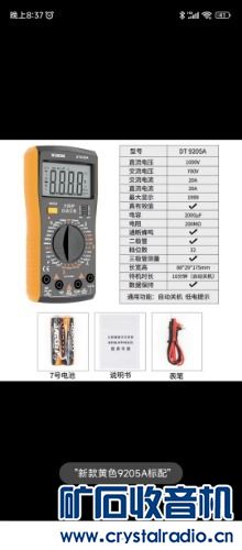

 楼主| 发表于 2024-5-19 20:39:50 来自手机 | 显示全部楼层
这个怎么样

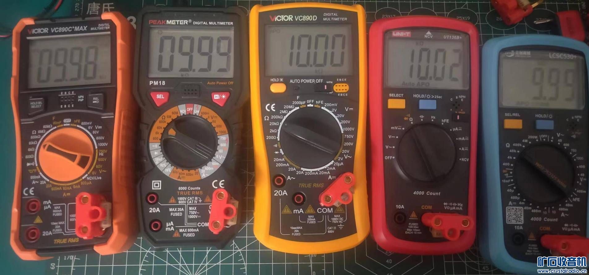

我也在找万用表,目前有个30元海鲜的全新胜利vc890d老款的浅黄色皮套的手动挡的,用RX70校准后,可以和基准一字不差,目前来说最满意的表。其次是UT136B+在pdd上83官方活动,改的手动量程和二极管2.8V显示,感觉还可以比基准高1个字,然后小电阻有点不准,总体感觉很好,毕竟是自动挡。你可以试试这两款,主要玩直流用136,主要玩交流890,因为136b没有真有效值,自己加太贵了。
其实入门感觉4位半比较好,NCV功能无所谓,可以带个最近挺火的德力西电笔。
中间那个最满意
中间那个最满意
