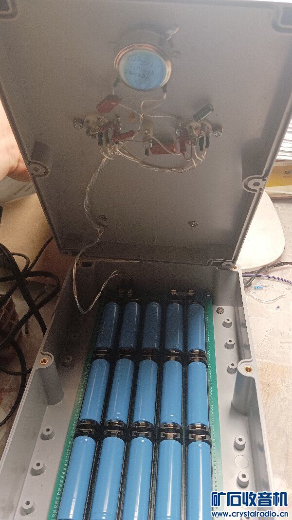

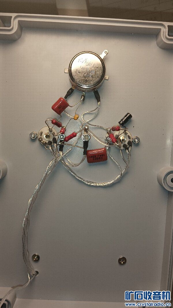

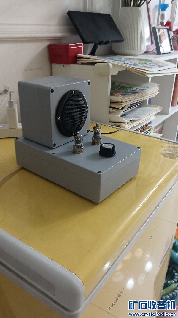

接着上次做的两灯电子管单边带接收机进行完善,DIY了这个6J1小单端,15节锂电供电,其中一只6J1三极管接法进行推动另一只标准接法的6J1进行功率放大,利用闲置的电子管收音机的输出变压器,效果还行,满足室内的听音还是不错的

点赞,能否上个图?

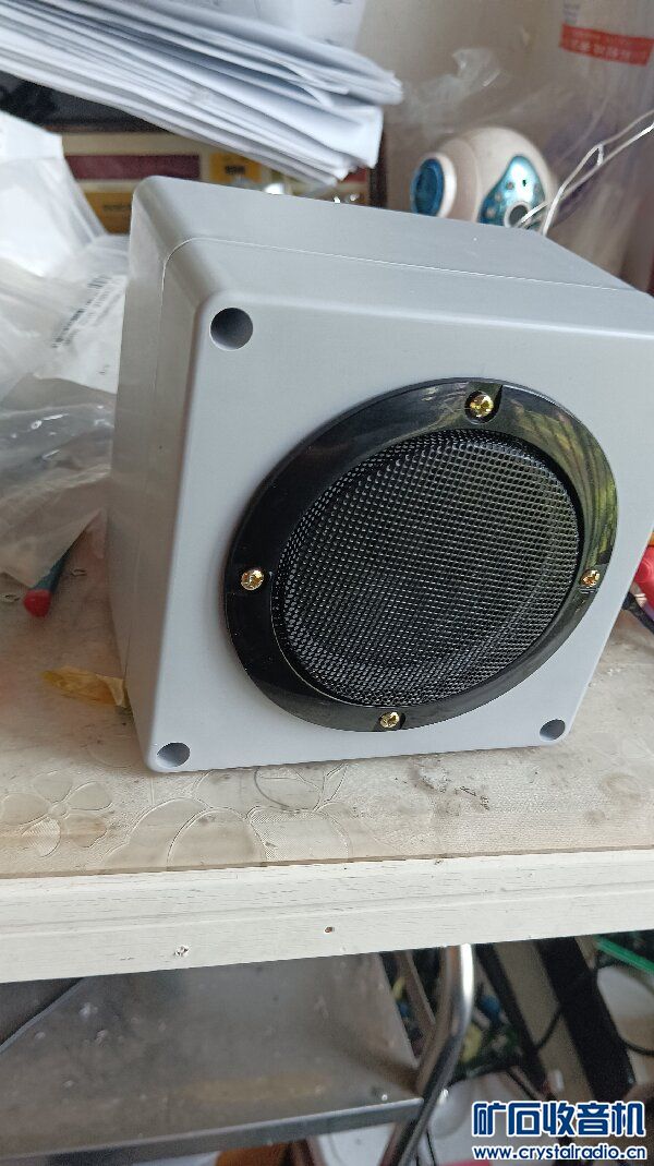

塑料防水盒做小音箱, 塑料壳容易共振吗?
 楼主| 发表于 2024-5-19 20:45:07 来自手机 | 显示全部楼层
不会,喇叭那个箱体里面装有输出变压器和灯丝用的18650锂电,比较重
