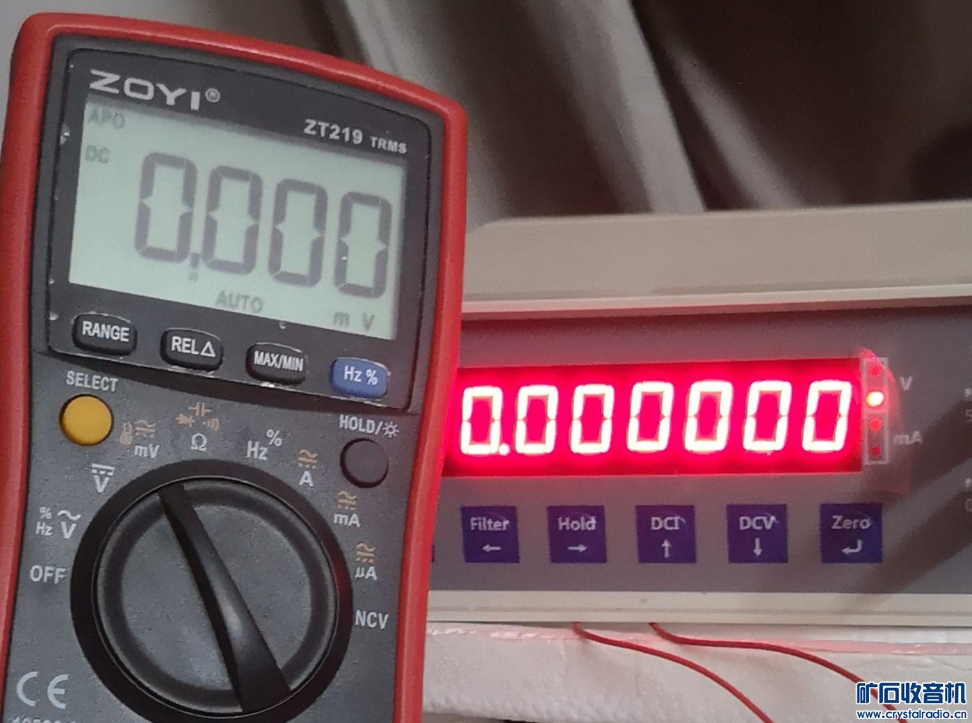

        用ZY219四位半20毫伏档一起测量对比,摆拍,219尾跳3个字,6位半慢跳1个字偶尔跳到2个字(10PLC)
清零,10秒内不跳字

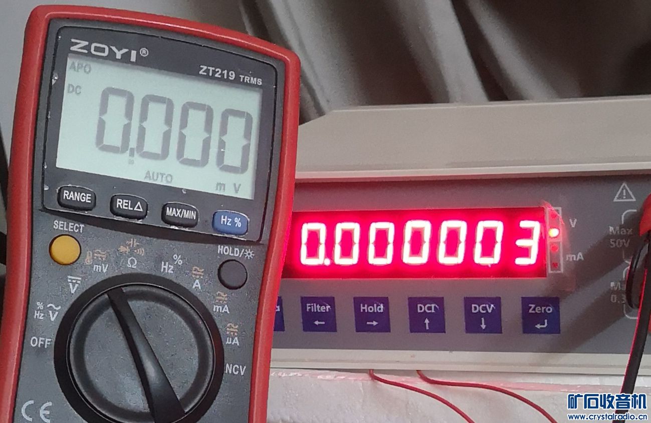

1、2、3、4微伏ZY219都在抹零状态不显示,玩具6位半1微伏显示困难,调电压到1点几微伏就开始显示了,尾数有1个字慢跳

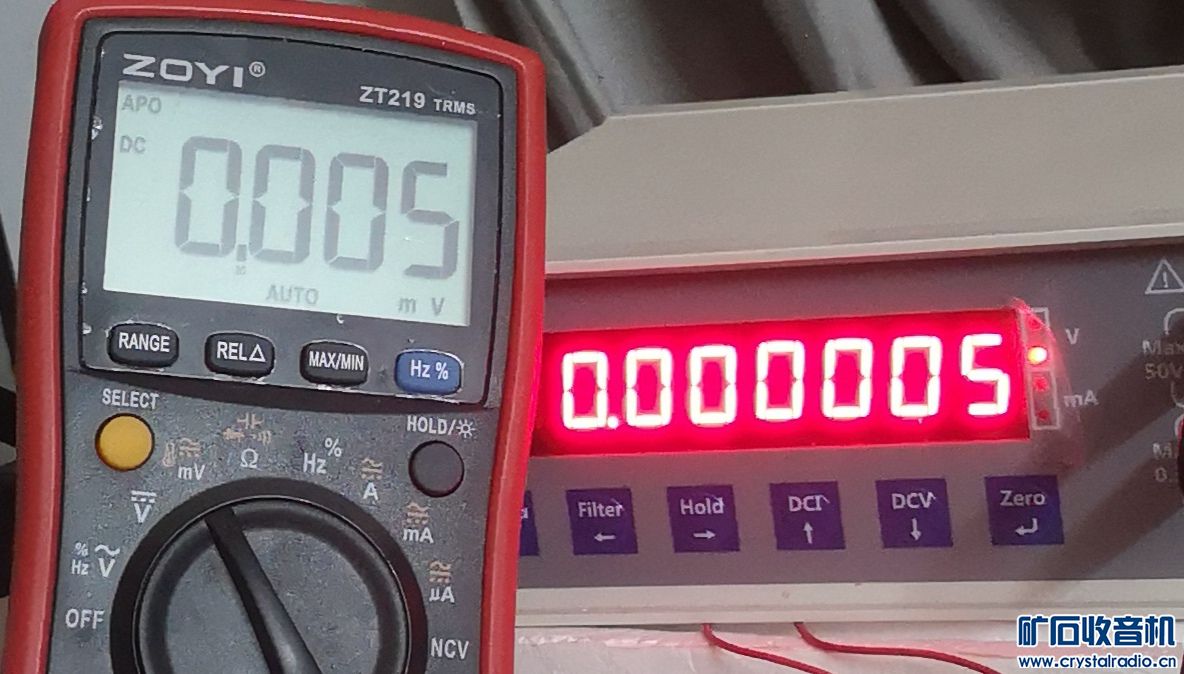

5微伏,219也起床了

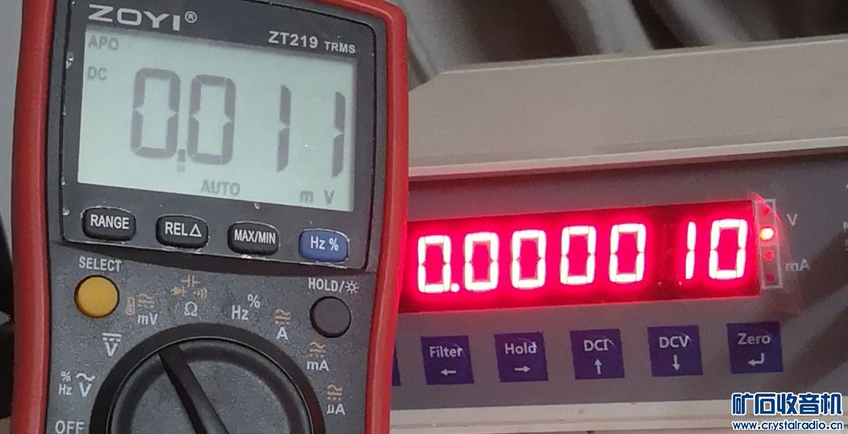

10微伏

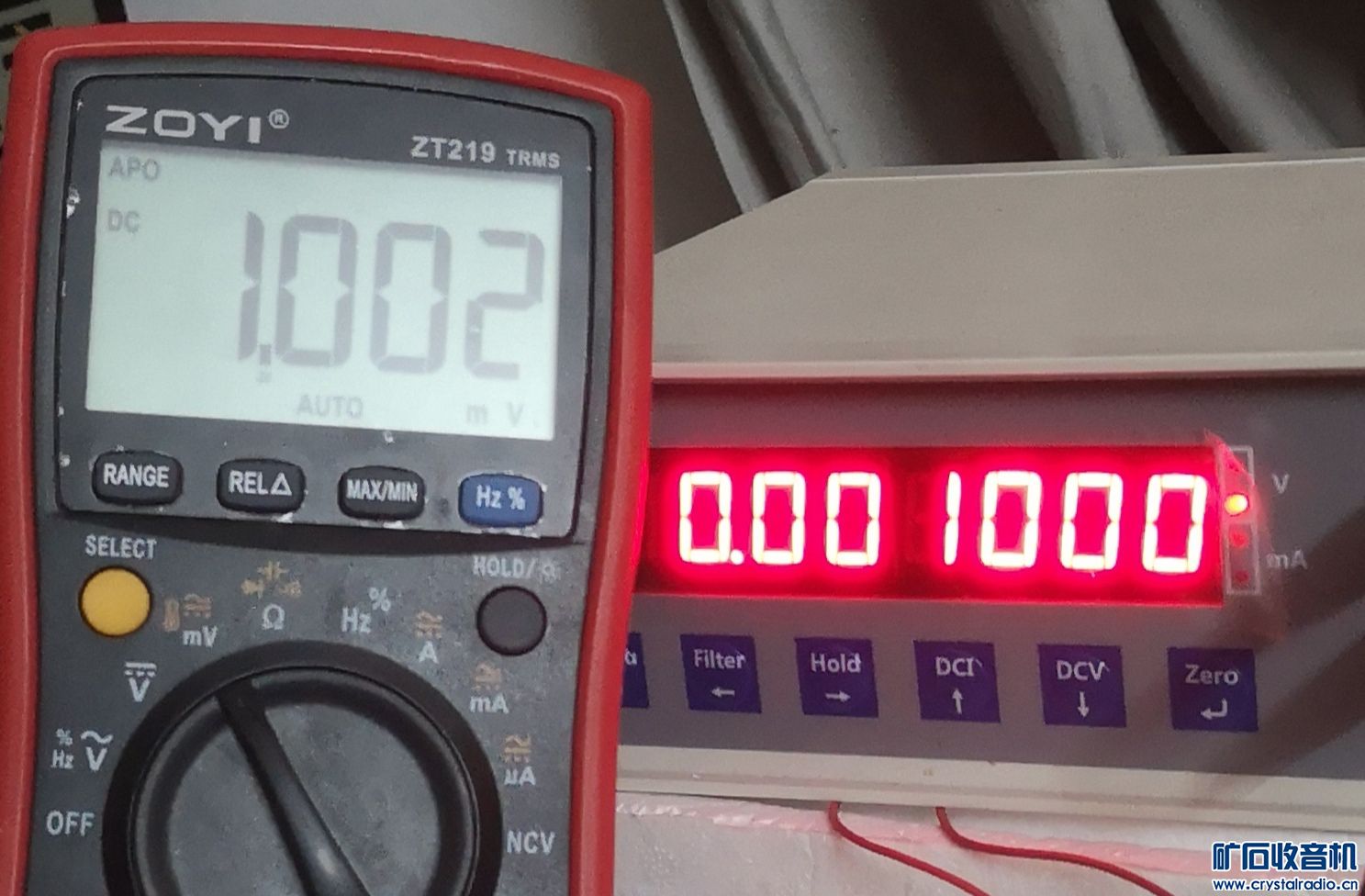

1000微伏

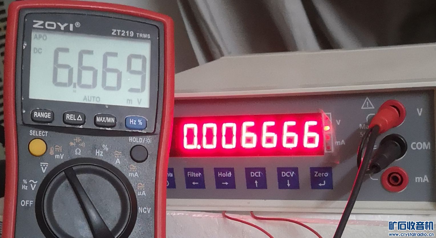

6.66毫伏

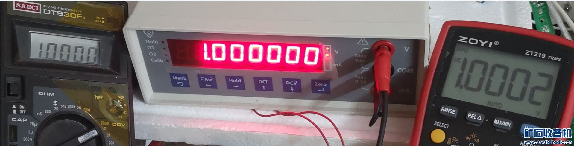

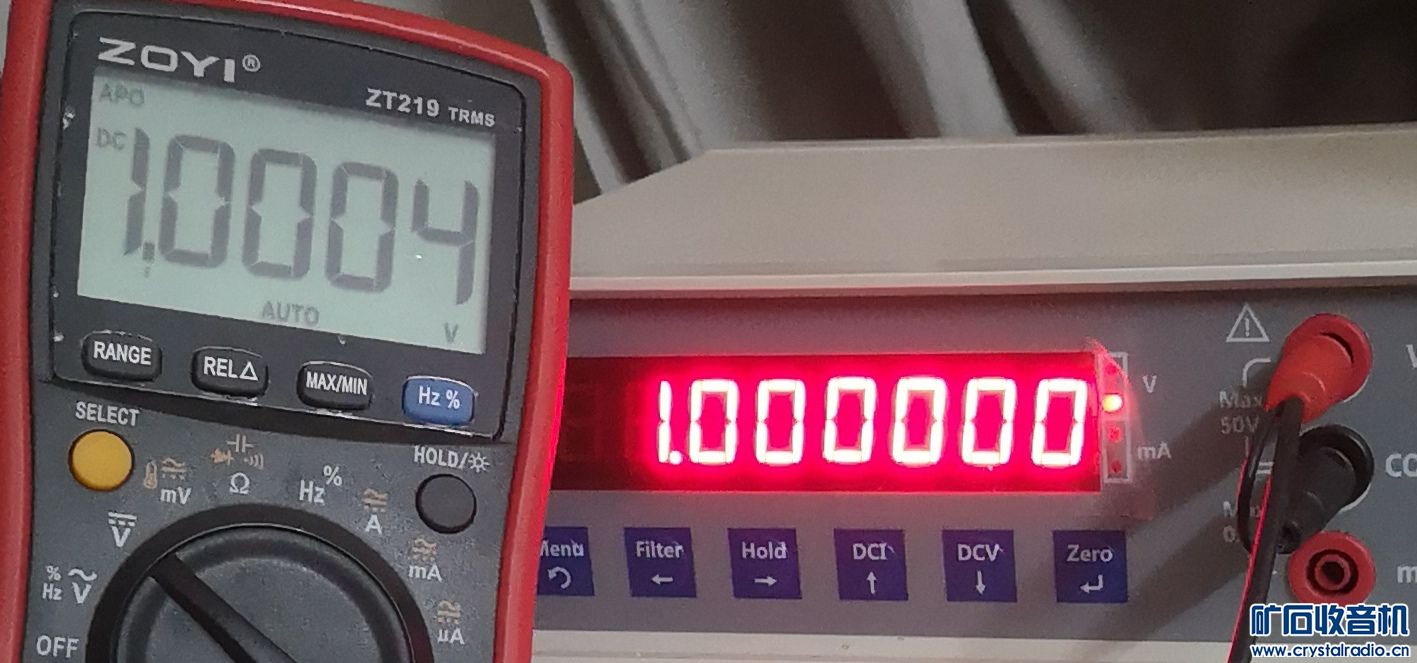

1000毫伏

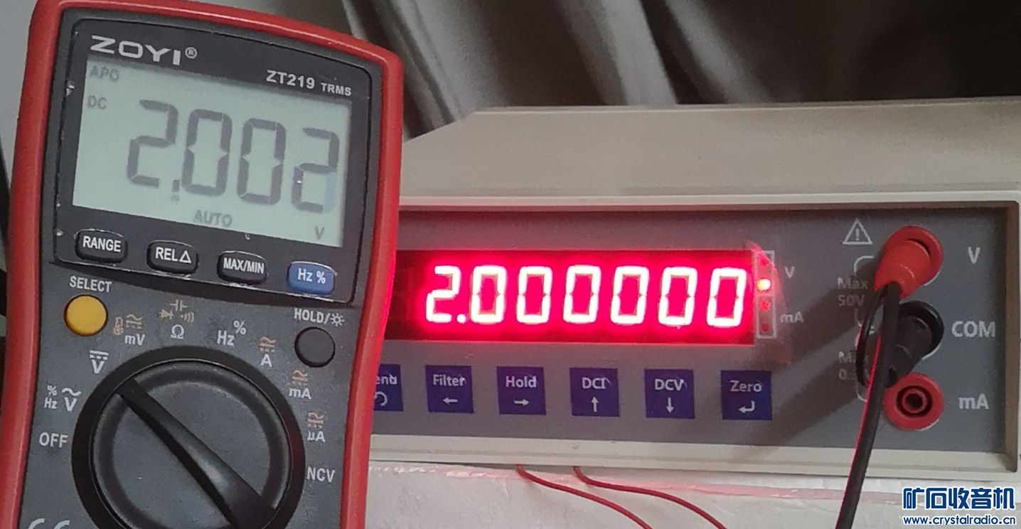

2000毫伏

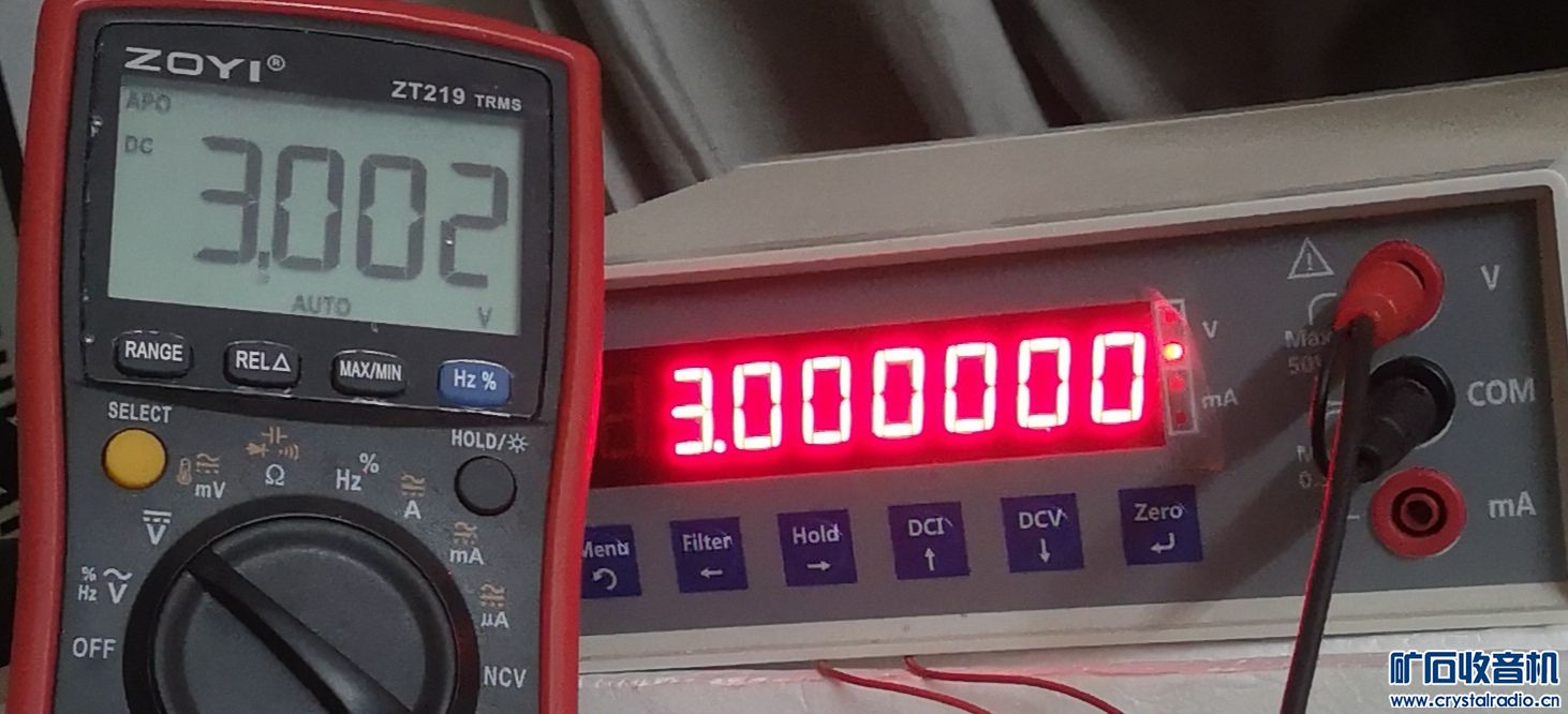

3000毫伏

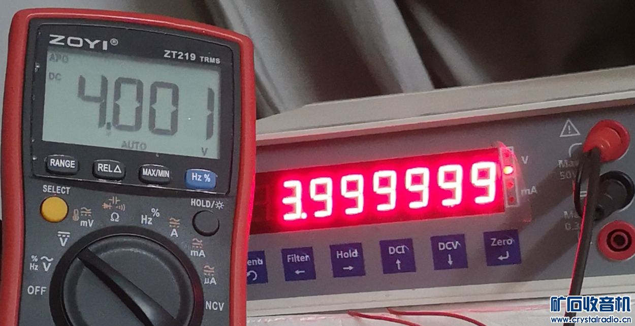

4000毫伏
