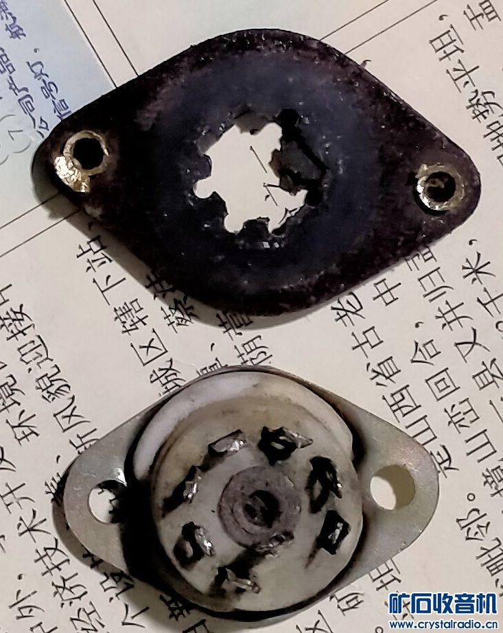

头一回遇到管座孔距问题。胶木和陶瓷管座的开孔和安装孔距不同,还得买胶木管座。

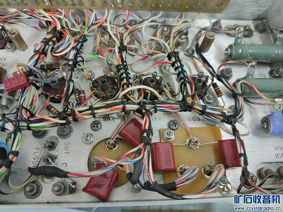

发表于 2024-5-18 22:56:18 | 显示全部楼层
fzh547611 发表于 2024-5-18 22:39
海版这个电容转接板做的好看稳固多了,感谢海版展示图片,如果电子管的转接板看样子材质要选金属 ...
电子管的,在下以前也做过。
小九脚、小七脚的,力道比较小,用绝缘板就可以。
大八脚的功率管,可以用厚些的绝缘板,或者铝板,或者随手的铁片都行。
发表于 2024-5-18 22:48:23 | 显示全部楼层
发表于 2024-5-18 22:39:25 | 显示全部楼层
海河 发表于 2024-5-18 22:18
前些天修390A收信机的电源部分,
上一手被小日本一个  二五眼修的,原机电解电容为了方便更换,是 ...
        海版这个电容转接板做的好看稳固多了,感谢海版展示图片,如果电子管的转接板看样子材质要选金属板材才行,不然导热率也会比较差,具体采用哪个方案,还要看楼主的选择了。

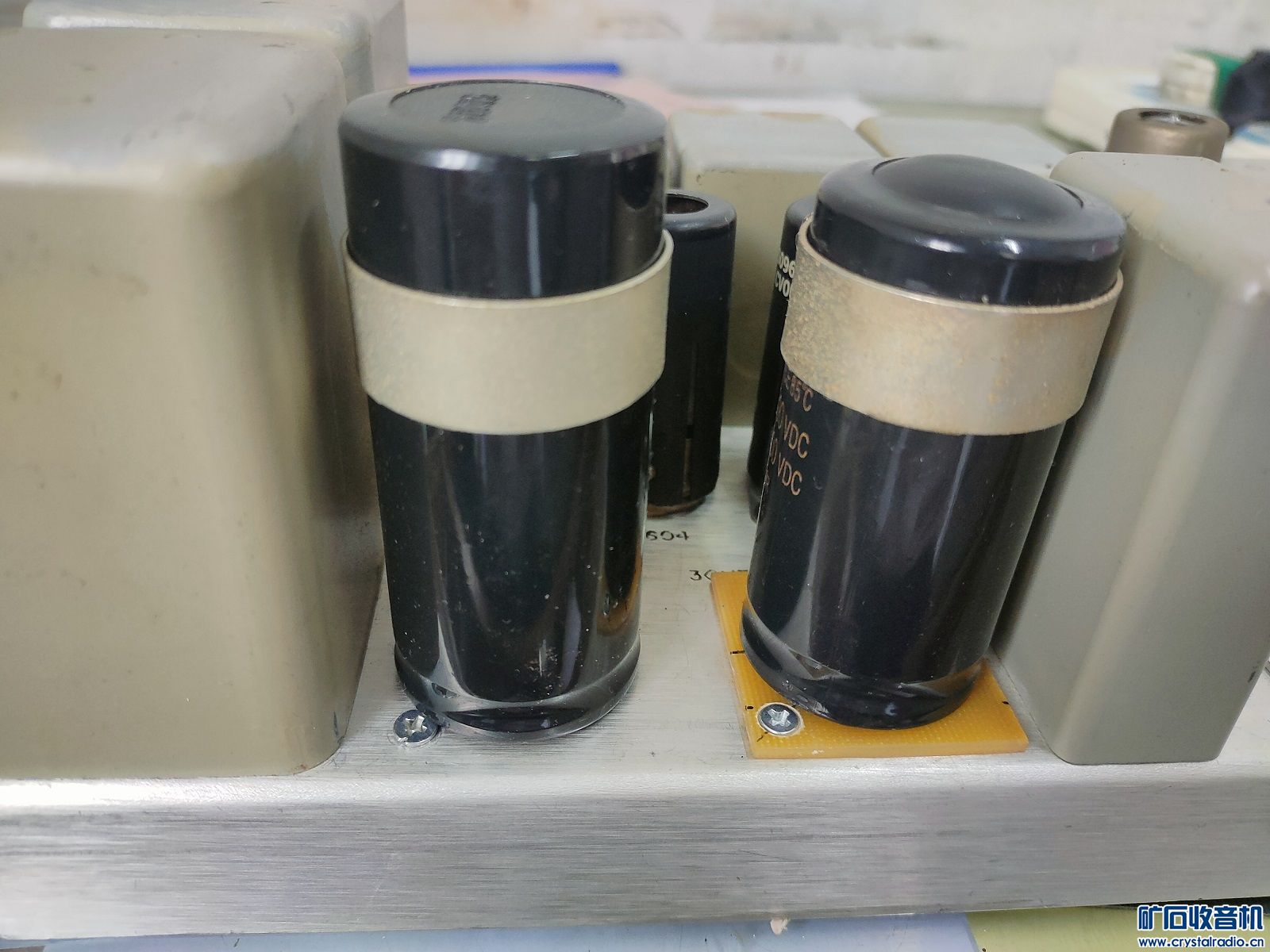

发表于 2024-5-18 22:18:36 | 显示全部楼层
fzh547611 发表于 2024-5-18 22:14
同意海河版做转接板的方法,胶木插座两端的安装螺丝孔保留,与转接板的安装孔重合,在转接板上 ...
前些天修390A收信机的电源部分,
上一手被小日本一个  二五眼修的,原机电解电容为了方便更换,是 有八脚座 插在座上的。小日本子,给原机的八脚插座拆了,新的电解(体积跟原配肯定不一样)用电容卡子想固定,但是孔距不一样,就这样当啷着。我用绝缘板给做了个“转接板” 固定在原位置了。
这两个绝缘板之所以一个在正面一个在方面,是因为左面那个电容太高了,如果这个高的电容绝缘转接板也装在外面,它的高度正好顶着机壳。
发表于 2024-5-18 22:16:09 | 显示全部楼层
胶木管座容易碳化漏电。现在的陶瓷管座也良莠不齐。
发表于 2024-5-18 22:01:36 | 显示全部楼层
        换瓷管座需要改安装孔,需要重新钻孔,胶木插座比瓷插座不耐高温,绝缘性能也差。
发表于 2024-5-18 21:33:11 | 显示全部楼层
你把磁管坐铁箍拿下来把管坐从底下安。两固定缧丝孔用小圆锉修一修就行。
