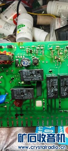

今天网友寄过来一块板,目测电源芯片TNY278和保险损坏。拆除损坏元件,测量C2C3C4的电路。发现这个电路有点特殊。如下图,这是什么原理?次级电容的负极连接到N线就见的多了,但次级电容的正极连接N线就真没见过。请教一下各位大师。谢谢。
发表于 2024-5-18 13:43:05 | 显示全部楼层
看是不是要驱动可控硅啥的?
发表于 2024-5-18 13:48:01 | 显示全部楼层
图画错了,再查查吧。
按图上的画法,C3被直接短路了。
 楼主| 发表于 2024-5-18 20:34:07 | 显示全部楼层
有点好耍 发表于 2024-5-18 13:43
看是不是要驱动可控硅啥的?
是的。有四个可控硅。
 楼主| 发表于 2024-5-18 20:35:56 | 显示全部楼层
bg1trk 发表于 2024-5-18 13:48
图画错了,再查查吧。
按图上的画法,C3被直接短路了。
两个地是不一样的。一个是热地,热地连接C3C4的正极,一个是冷 地,连接它们的负极。

发表于 2024-5-19 09:49:04 | 显示全部楼层
鸟站在电线上,为何不会被电死?
同样220V交流电单线接入次级电路任意一点,只要不形成回路,就不会有问题。(电路整体必须绝缘保护。)
或者说,220v交流电在次级电路里形成的回路,只要不经过低压的集成电路,就没有问题。
