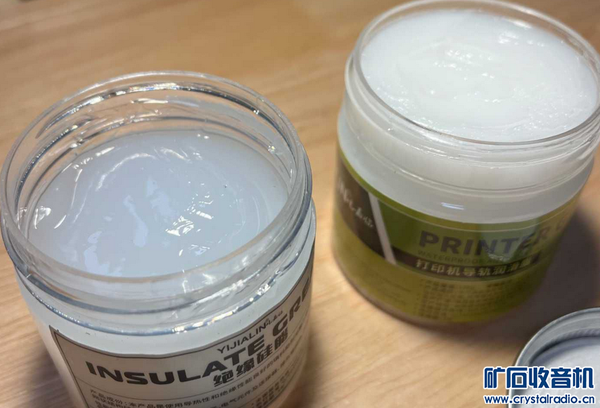

发表于 2024-5-18 08:31:11 | 显示全部楼层
左边这种 绝缘硅脂 行不行?是不是稠了点?
发表于 2024-5-18 08:50:16 | 显示全部楼层
应该用润滑硅脂

 楼主| 发表于 2024-5-20 16:27:42 | 显示全部楼层
硅脂的问题,清理了就对了
