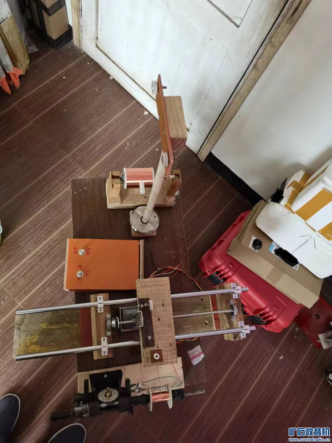

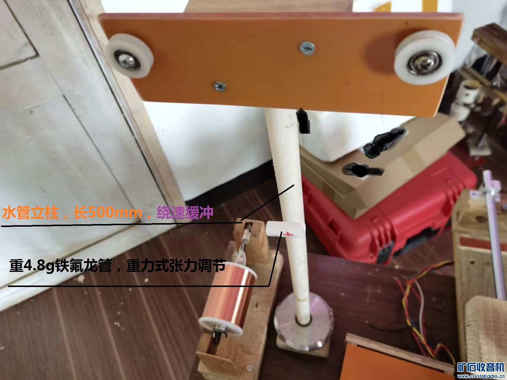

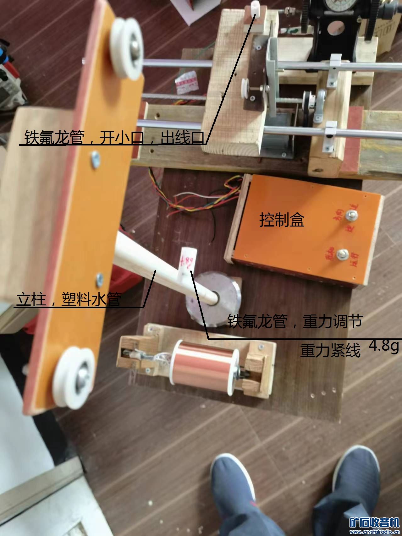

图片中为实际绕制0.024直径漆包线效果。由于文件大小超标,原理图,印版图未能上传。稍后再传

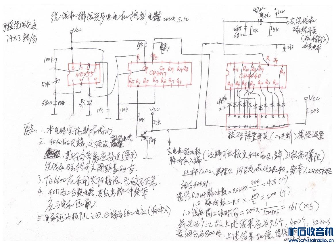

原理图
原理图
 楼主| 发表于 2024-5-17 14:09:29 | 显示全部楼层
原理图

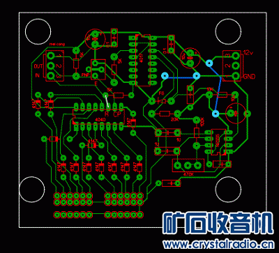

绕线机自动排线 - 副本.lay6 (87.57 KB, 下载次数: 73) 印版图.GIF
印版图中没有cd4040之R端的微分电路,实际制作应添加

谢谢点评,不会单片机,缺自动换向功能

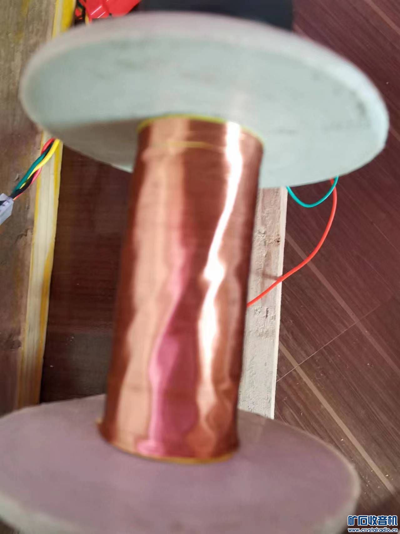

彼此彼此,互相学习。在不会单片机的情况下,使用普通数字电路完成排线与手摇绕线机同步跟踪,制作成功后,感觉是一件非常有趣的事。
刚绕制的一只MF10动圈,线径0.024mm
mf10动圈,0.024线径
mf10动圈,0.024线径
