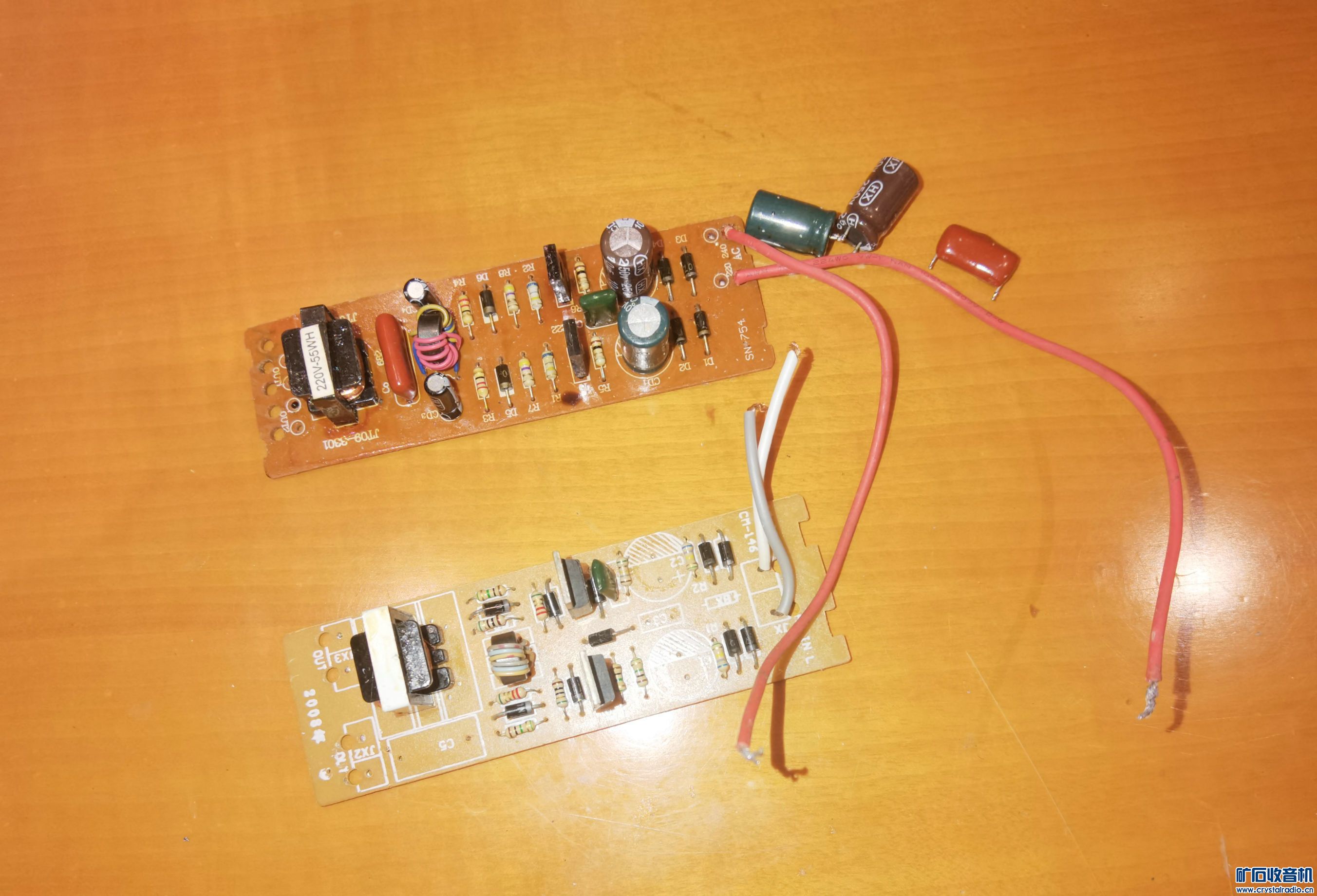

一个最普通的电子整流器,两个13001四针电路的那种,基本是标准电路一说大家都知道,
故障现象:出现冷态开灯正常,灯亮后短时间内反复开关多次,灯就无法启动,等一段时间后又可以正常开关点亮灯
估计是有原件热稳定差或是接触问题,请教下检查的方向

发表于 2024-5-17 13:51:30 | 显示全部楼层
建议检查一下启动电容,就是四根输出线有两根线之间的那个电容,再有就是那个最大个的暗红色的电容

发表于 2024-5-17 14:00:13 | 显示全部楼层
首先全部焊点补焊。
 楼主| 发表于 2024-5-17 15:06:44 | 显示全部楼层
JuncoJet 发表于 2024-5-17 13:51
目测属于违规操作
荧光灯不熟,气体放电灯点亮后就是低阻态
熄灭不能再点亮,正常现象
替换了一个电子整流器,频繁开关没有问题

发表于 2024-5-17 21:26:36 | 显示全部楼层
应该是自启动部分元件有问题,例如DB3触发二极管前面那个电容没放电完毕。
 楼主| 发表于 2024-5-22 12:15:56 | 显示全部楼层
换了电容,故障依旧,免折腾,换新的了事
谢谢各位老师帮忙指点!
