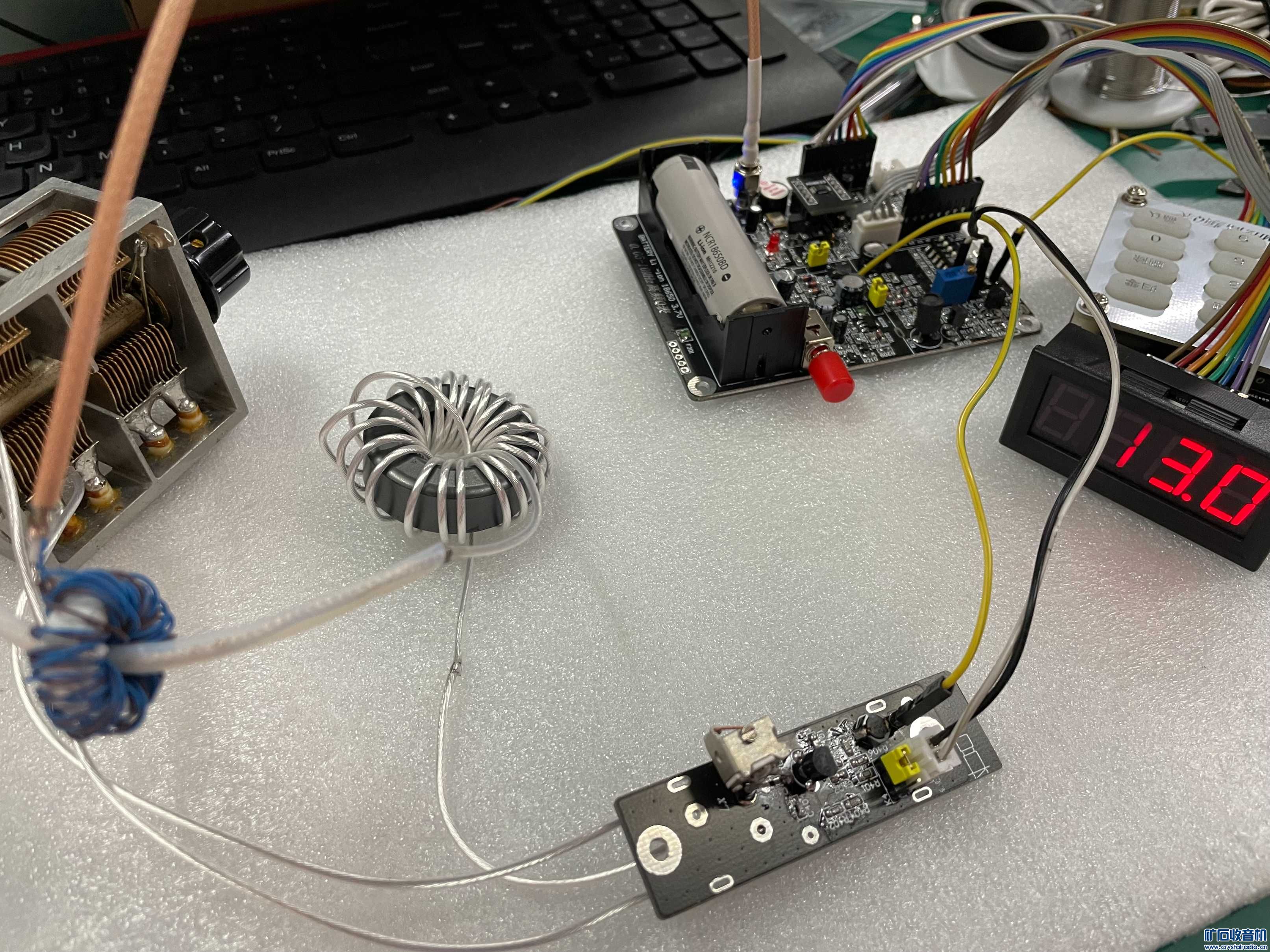

做了一个十多年前许老师设计的QA-1第一版高频Q表,线路板是按第三版画的,程序是第一版(第三版找不到),测一个35x29x12初始导磁率未知的磁环电感,线圈用1平方镀银线绕的,电感量724uH,Q表测出的Q值只有10,与用0.3平方普通塑胶线绕的Q值没有多大区别。电桥10k档测Q值有82,这Q表测的数值明显不对不知道是什么原因。另外测用三个27x15x11叠起来的铁粉芯磁环电感,同样用1平方镀银线绕的,电感量109uH,Q表测不出来只显示  .6,电桥10k档测有62。
35x29x12的磁环电感
可变空气电容用的均用陶瓷座535pF的
激励变压器初级用双绞线绕28匝然后首尾相连,次级1匝用的美国进口传感器线的屏蔽层镀银编织线,磁环用的22x10x5  NXO 100 的,以后换成Fair_Rite  5943004901(16x9.6x4.75)43材质的磁环

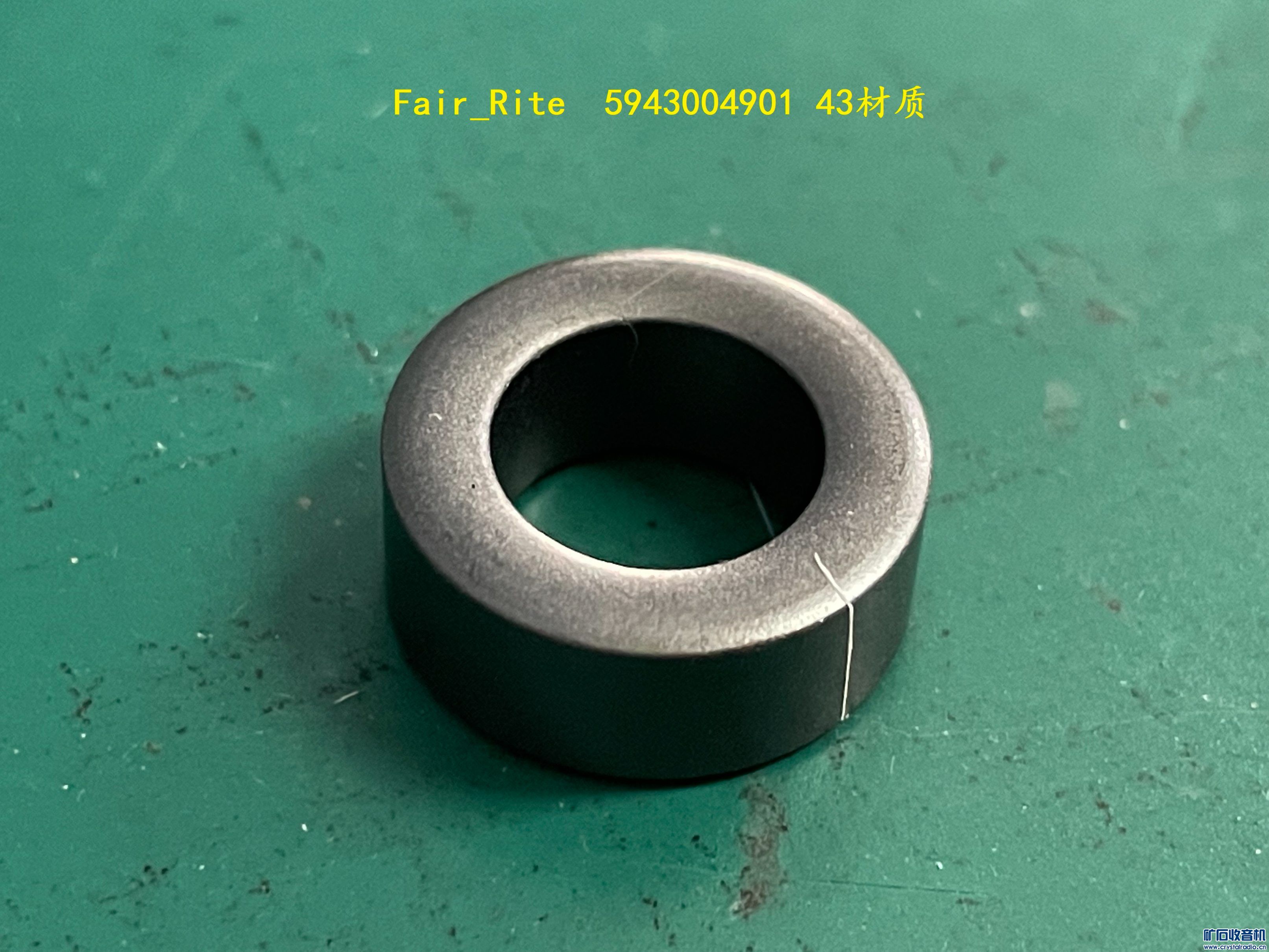

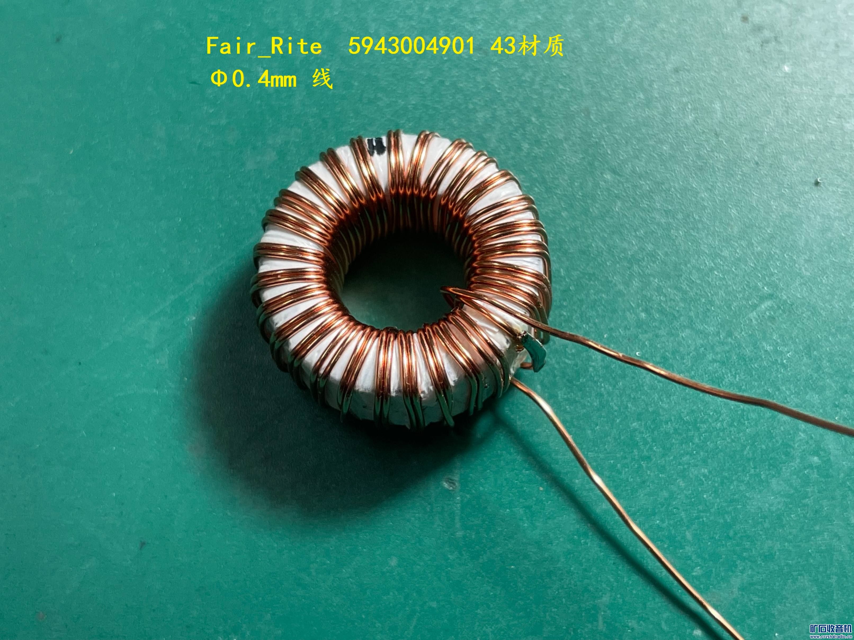

激励变压器c磁环改用Fair_Rite  5943004901(16x9.6x4.75)43材质,传输线用RG316镀银射频线后Q值有一点点的提升

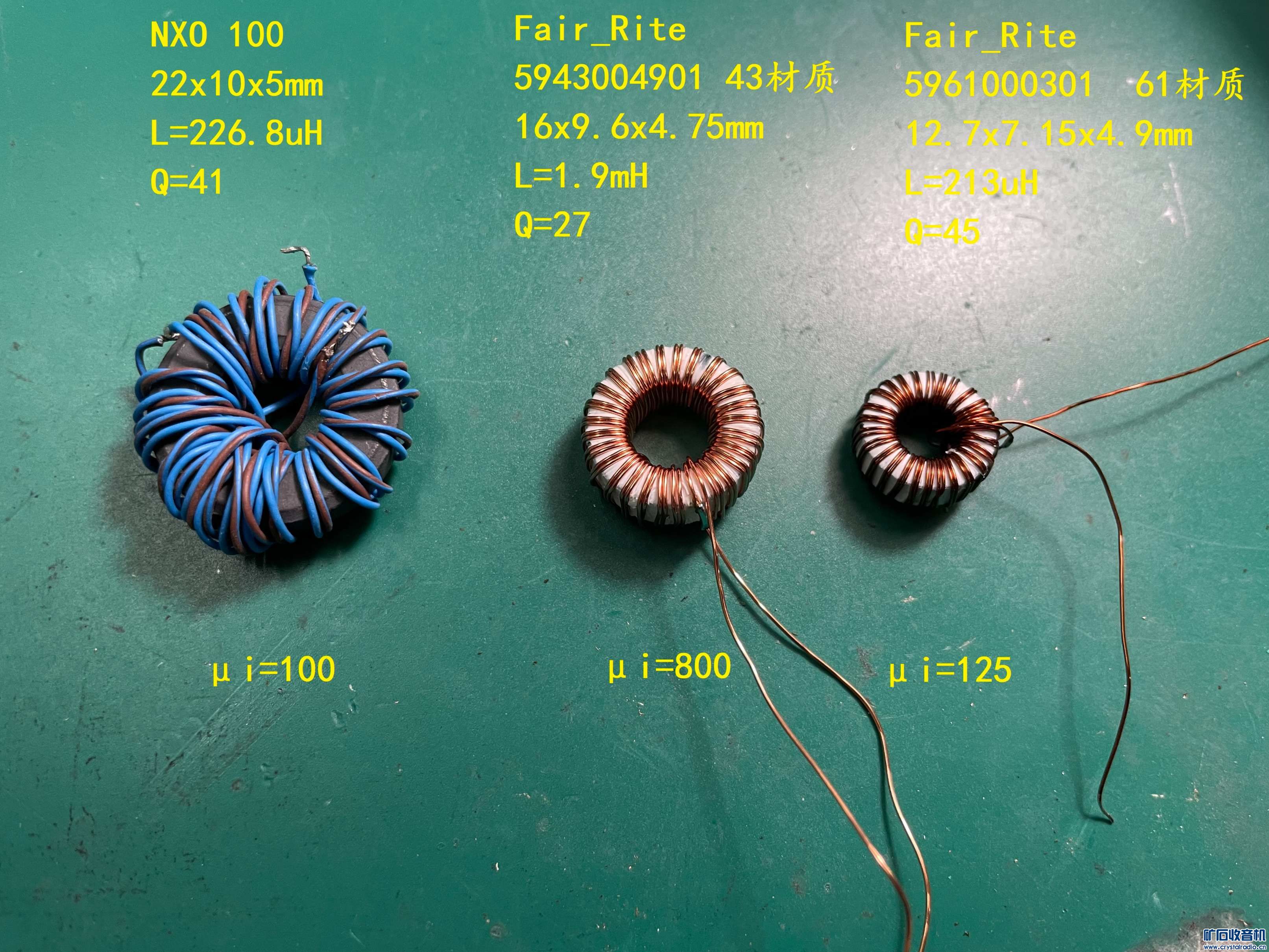

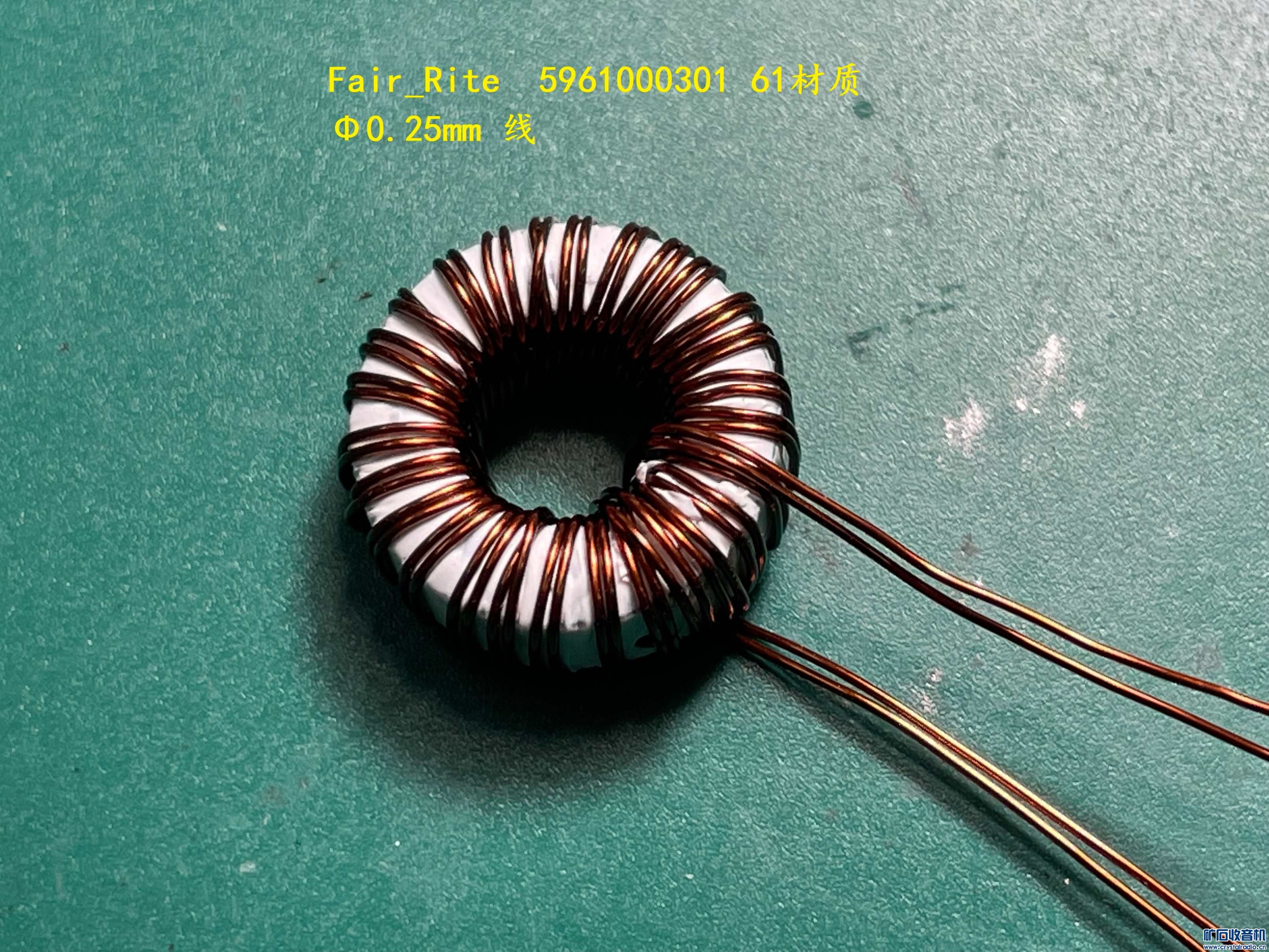

今天继续试验激励变压器,把昨天换成Fair_Rite  5943004901  43材质的磁环,换成体积更小的Fair_Rite  5961000301  61材质磁环,三种材质的激励变压器测同一电感的Q值分别是
NXO 100=43.1(大)
43材质=40.5(中)
61材质=43.5(小)
从结果来看影响结果的与磁环体积没有关系,只与 μi 初始导磁率有关系
昨天换的Fair_Rite  5943004901  43材质的磁环

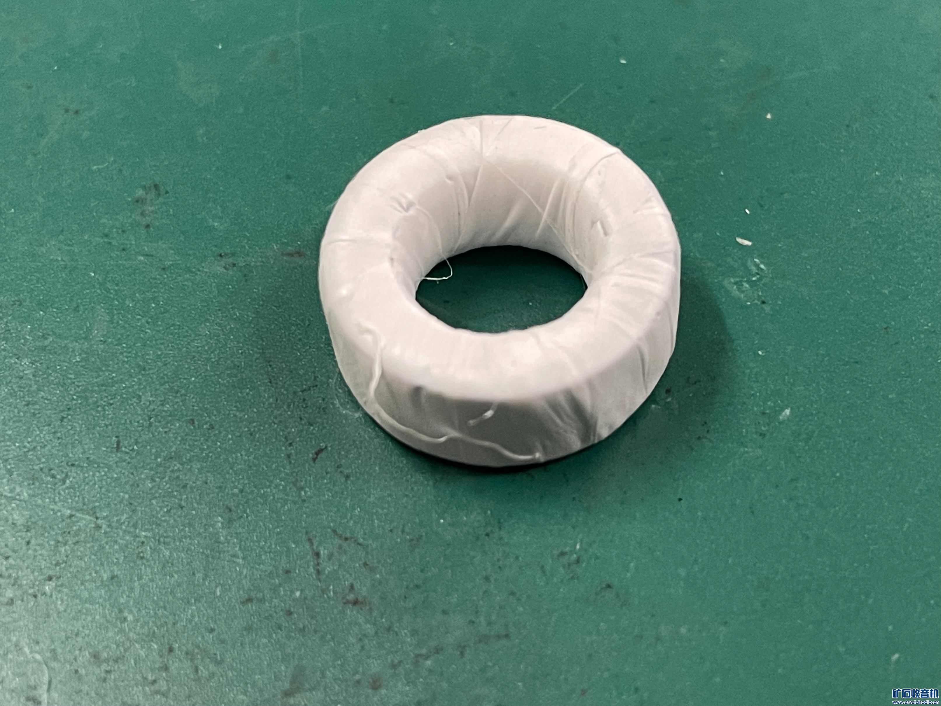

先在磁环上缠3层生料带
今天换的Fair_Rite  5961000301  61材质磁环
三种材质的激励变压器详细数据,Q值是电桥测得,61材质Q=45
用这个Q表默认的频点600kHz测这三个激励变压器,这个NXO 100的Q值是最大的Q=305,Q表量程为2结果需要乘以5,Fair_Rite  5961000301  61材质的270多,Fair_Rite  5943004901  43材质的Q表默认的频点600kHz测不出来,需要降低到200kHz才可以,测出的Q值只有63.2

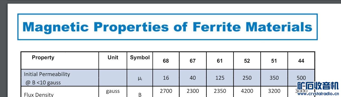

许老师关于激励变压器磁环的阐述
根据许老师关于激励变压器磁环的阐述,磁环应该用 μi=40   67材质的,可惜这个材质的没有买

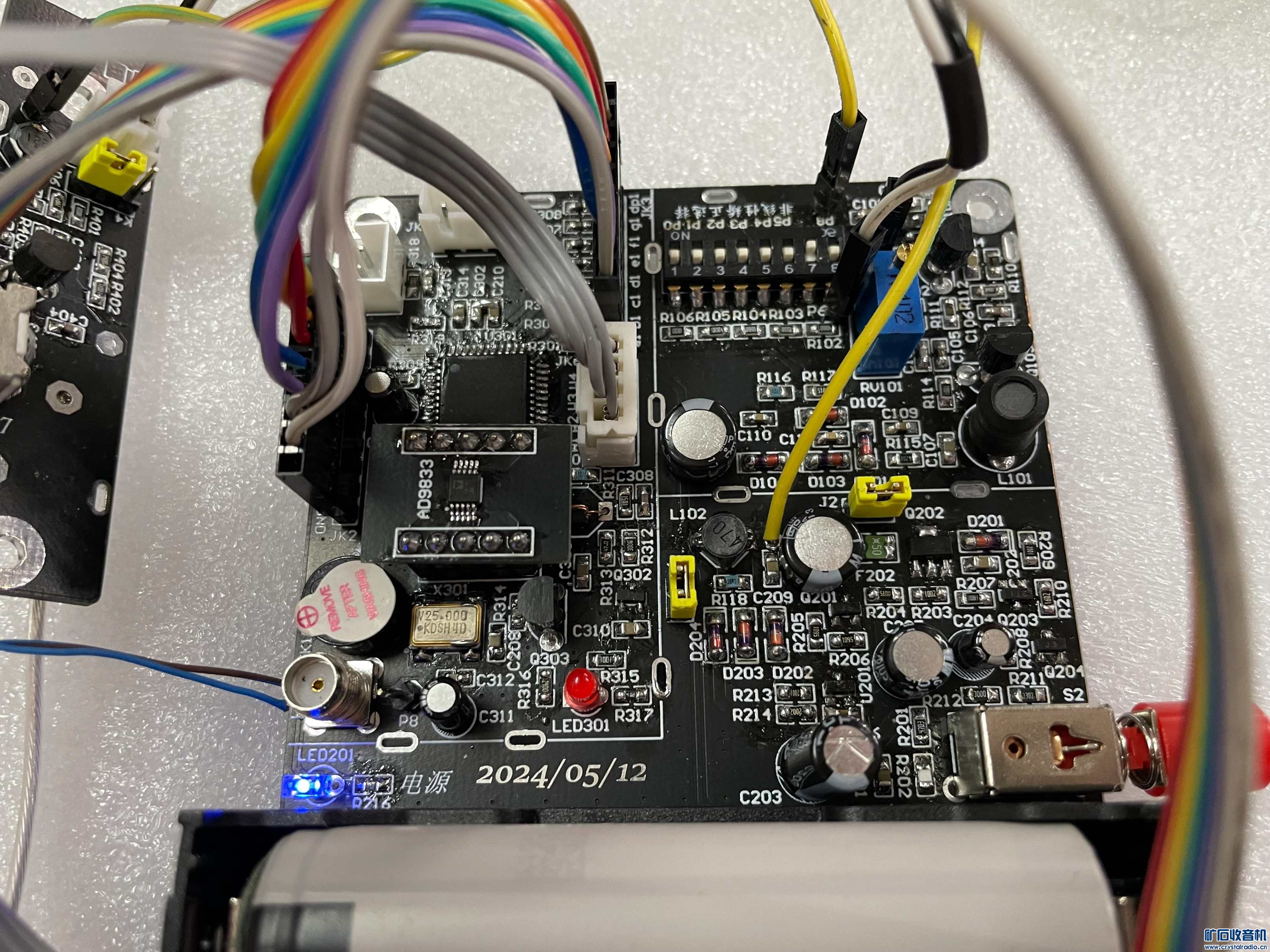

第一先要校准,这个很重要。第二连线一定要短。变压的变比要严格按照徐老师的参数,不要并绕。Q表其实很简单的就是测量这个激励变压器初次级电压,次级电压×变比/初级电压就是Q值,楼主别灰心,一点点来。

谢谢鼓励!磁环绕法是许老师试验过的,必须要用双线并绕绕成传输变压器形式。非线性矫正与激励电压测量都已经调过了,就是3db  Q值调不出来,貌似是程序没有这个功能,所以不知道Q表准不准。激励前级板已经焊到可变电容上,线已经是最短
