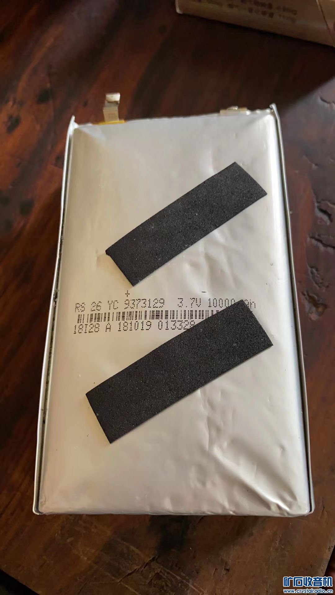

特别是这种软包的,坛友们购买如何通过快递到手的呢?
18650电池,手里也有一点,想通过货车带回去,也不知怎么弄它的包装了
人在外多年,手里的东西打包,真的很麻烦啦……

所有电极做好绝缘,怕挤压就打木箱寄到火星都没事

网上买聚合物电池
都是直接纸袋子装的,然后邮寄
除了电极贴好胶带,防止短路,别的没啥特别处理

发表于 2024-5-16 15:56:23 | 显示全部楼层

软包的,薄的泡沫棉做隔层,和电池厚度相似的掏空电池的尺寸,然后一层一层叠起来,最外层泡沫棉再裹一层, ...

曾经给笔记本电脑买过6块软包锂电电芯。卖家是直接每块电芯的电极贴张绝缘纸,然后单个电芯装1个塑料袋,然后6块电池直接就用气泡膜捆起来,装盒子就发快递过来了

也就这样,再者电池比较多的话固定一下。免得振动把极耳上的保护振掉。接快递收到的电池都是气囊减振袋。

这样用个箱子装好就行做好绝缘
